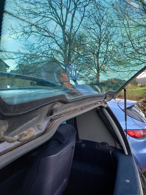

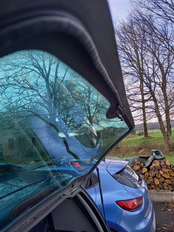

- Messages : 4426
Le Grand Bleu est de nouveau sur la route : La garage a finalement trouvé un bloc ABS en casse, pièce garantie un an, c'est toujours ça pour le remettre sur la route. Une petite opération à 500 boules quand même
Je me suis attelé à mon problème d'humidité, et première action : remettre en place le joint de la lunette ouvrante. à surveiller pour voir si ça améliore les choses ou pas, et pour une fois la Bretagne est un atout : il ne va pas trop tarder à pleuvoir pour faire le test
Sinon déjà 1000 bornes depuis la réparation, c'est quand même sympa de rouler sans le biiiiip à chaque fois qu'on dépasse les 15 km/h

- Messages : 13704
Le joint sur la lunette ne sert à rien (la poussière, le bruit peut être...) je n'en ai pas sur le mien et il ne prend pas l'eau. C'est le joint sur la caisse qui est utile .

- Messages : 4426
Salut Michel,Pilou29 a écrit : 10 févr. 2025, 17:42 Le joint sur la lunette ne sert à rien (la poussière, le bruit peut être...) je n'en ai pas sur le mien et il ne prend pas l'eau. C'est le joint sur la caisse qui est utile .
Oui c'est bien ce qu'on a dit à longueur de post sur le site, mais bon, il faut bien commencer par un bout. Le joint sur la caisse est un peu abimé à un endroit mais rien de bien grave ...
Par contre le coffre dans l'aile arrière droite est tout humide, n'y aurait-il pas une prise d'eau du côté du phare arrière !?! Côté custode, je ne vois pas trop comment ça peut fuir, la vitre venant en applique sur le joint qui n'est pas coupé ...
- Messages : 13704
Moi aussi c'est humide dans ce petit coffre, je n'y mets que des trucs dans un sac en plastique maintenant .
Par contre j'ai l'impression que çà remonte par le dessous de la voiture, mauvaise étanchéité dans la feuillure ?
- Messages : 8946
humide aussi le mien, c'est le joint de la porte du coffre qui fuit.
