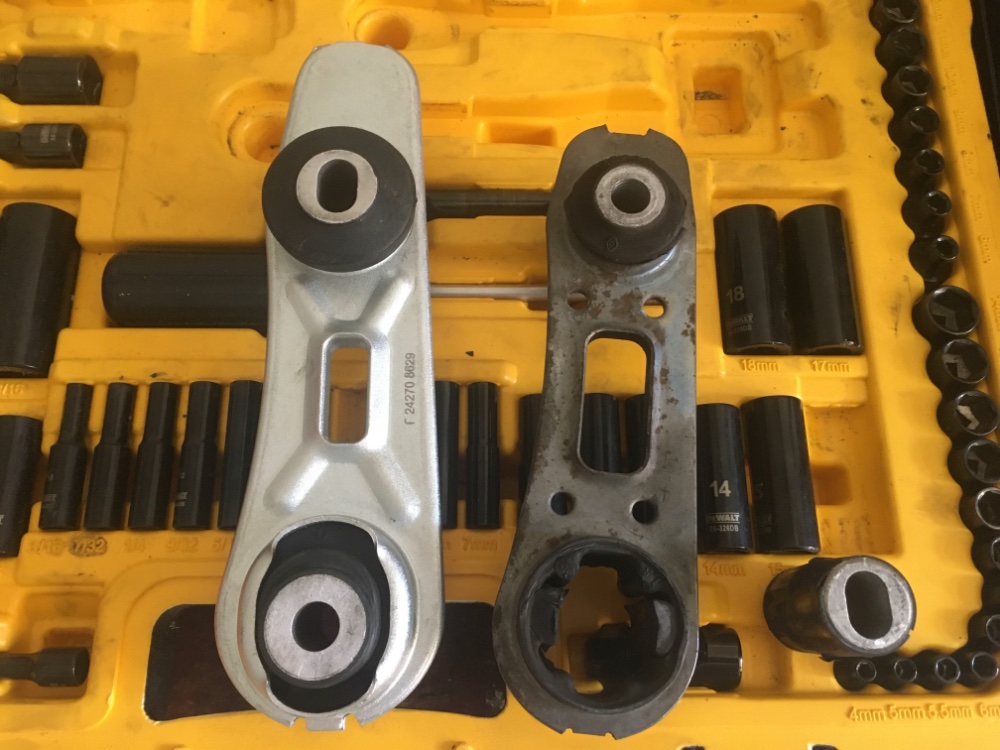

Hop, dans la foulée j’ai reçu et remonté mon nouvel anti-couple. Il n’est pas parfaitement identique alors que la référence est la bonne mais la distance entre les trous correspond et le moteur ne secoue plus :D
À côté l’ancien, il était temps! :lol:

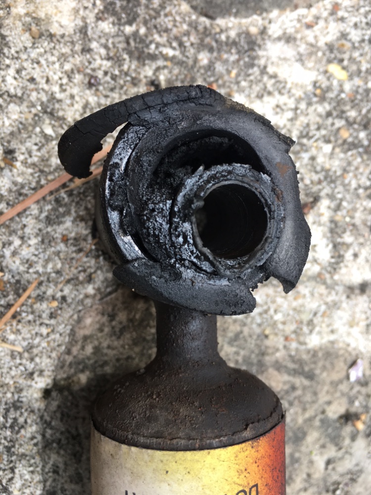

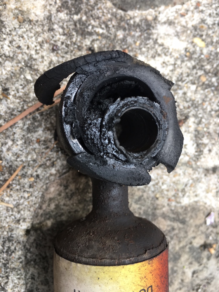

Après plus de 2000 km de vacances sans encombre (et une super rencontre! :smile: ) mon Espace me fait un coup bas.
Le silent-bloc inférieur de l’amorto arrière est parti en compote aujourd’hui. Pensez-vous que je peux faire 800 km avec pour rentrer à la maison avec, chargé à 6?

LeJeune6troeniste a écrit : 08 août 2022, 20:52 Bonjour,
Ça risque de stresser car tu auras des bruit style clong clong mais pas de problème

Mince, tu étais vraiment proche de la vérité quand tu me disais que tes amortos étaient morts... :oops:
Aucune idée de la faisabilité du trajet en l'état, je dirais que ça dépend surtout de ton ressenti :?: Si tu ressens vraiment un problème de comportement par exemple ou un bruit fortement anormal :|
Je suis désolé pour ton Espace, il te fait vraiment un sale coup après tout le mal que tu t'es donné pour sa distri... Si tu as besoin d'aide n'hésites pas en tout cas (pour une fois qu'on est pas loin...)

Merci des réponses! 8)
Ça fait un bruit clong clong sur les ralentisseurs et je pense qu’à la longue ça me ferait une beauté au pneu AR D mais là je pense que je m’y risque. Sur les départementales landaises, il tire droit et sans bruit sauf sur les rares grosses déformations. Pour l’autoroute, avec le recul c’était comme ça toute la journée et j’étais à 130, mais en tenant 110 grand max je ne pense pas avoir de problèmes.
Je ne pensais pas qu’ils en étaient à ce point, comme tu as pu le voir Matthias on sentait bien que les propriétés internes n’étaient pas ce qu’elles avaient étés mais je ne pensais pas que le caoutchouc lâcherait. Clairement à tort! :lol:

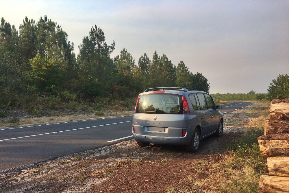

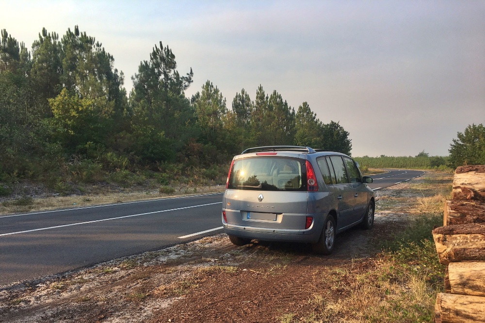

Des petites nouvelles:
L'Espace a bien servi pendant les vacances dans le sud ouest et il a mis, a priori pour la première fois, les roues chez les espagnols. Je garde aussi un excellent souvenir du tronçon de la D146 qui mène à Biscarosse, ça tourne juste ce qu'il faut!
Fait chaud dans les Landes mais le moteur a parfaitement encaissé!
J'ai fait aussi un bond "dans le nord" (Bordeaux) :mrgreen: pour faire une super rencontre avec Mat-155! 8) Merci encore et n'hésite pas si tu passes par chez moi! :D

Comme j'en ai parlé, un amortisseur a rendu l'âme donc je n'ai pas énormément roulé depuis que je suis rentré. Bien que mes amortos neufs soient sur l'étagère, je n'ai pas eu le temps de me pencher là dessus. Surtout avec ma panne de durite d'embrayage dont j'ai parlé sur un autre sujet. Va falloir régler ça!

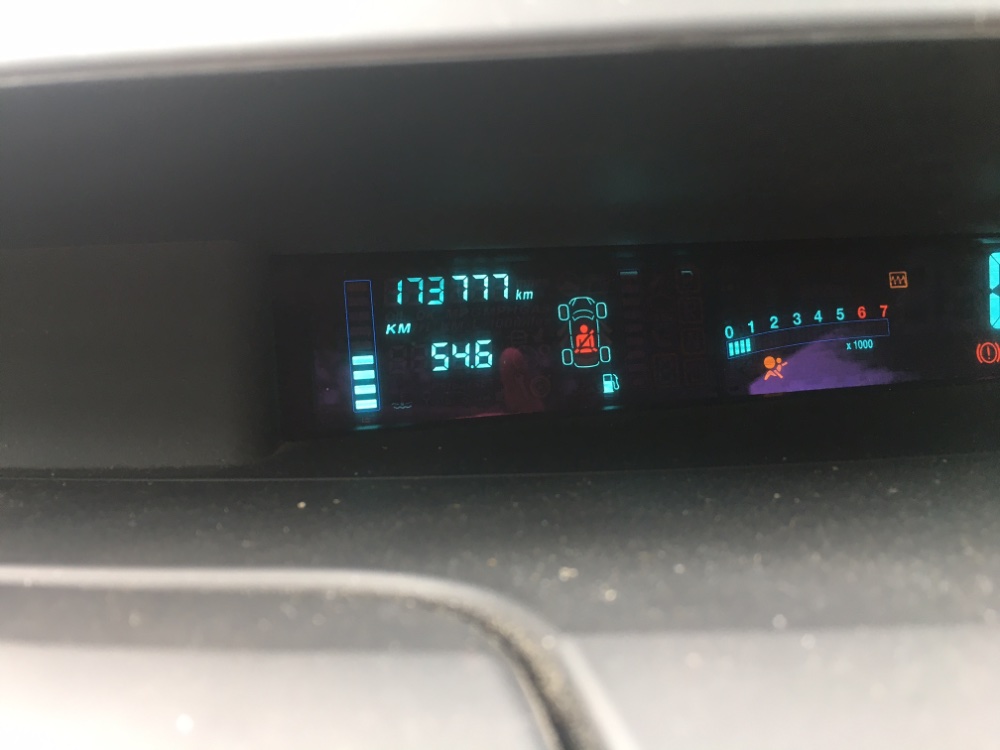

J'avais oublié qu'hier j'ai passé les 173 777 km au compteur, ce qui lui fait 208 627 km réels!

Je me suis occupé des amortisseurs hier. J'ai pris des KYB croyant que c'était la monte d'origine. Néanmoins, j'ai démonté des TRW. Je ne suis donc pas sur si les TRW ont près de 210 000 km ou s'ils ont étés remplacés en cours de route. Ça s'est plutôt bien déroulé:

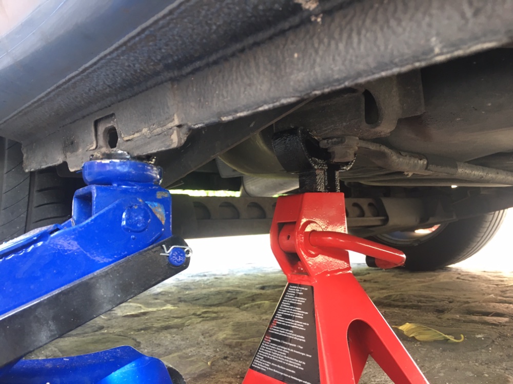

Levage
Levage
Comme d'habitude avec les IV, où lever? J'ai posé mon cric sous la feuillure là où il faut et la chandelle sous le point d'ancrage du train arrière. Je me suis dit que ce serait suffisamment solide et j'avais raison. Malgré tout, je n'avais pas très confiance donc j'ai laissé le cric en appui sous la feuillure et fait un côté après l'autre.

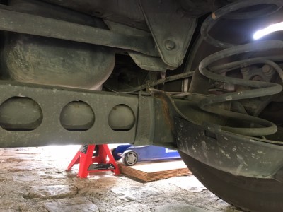

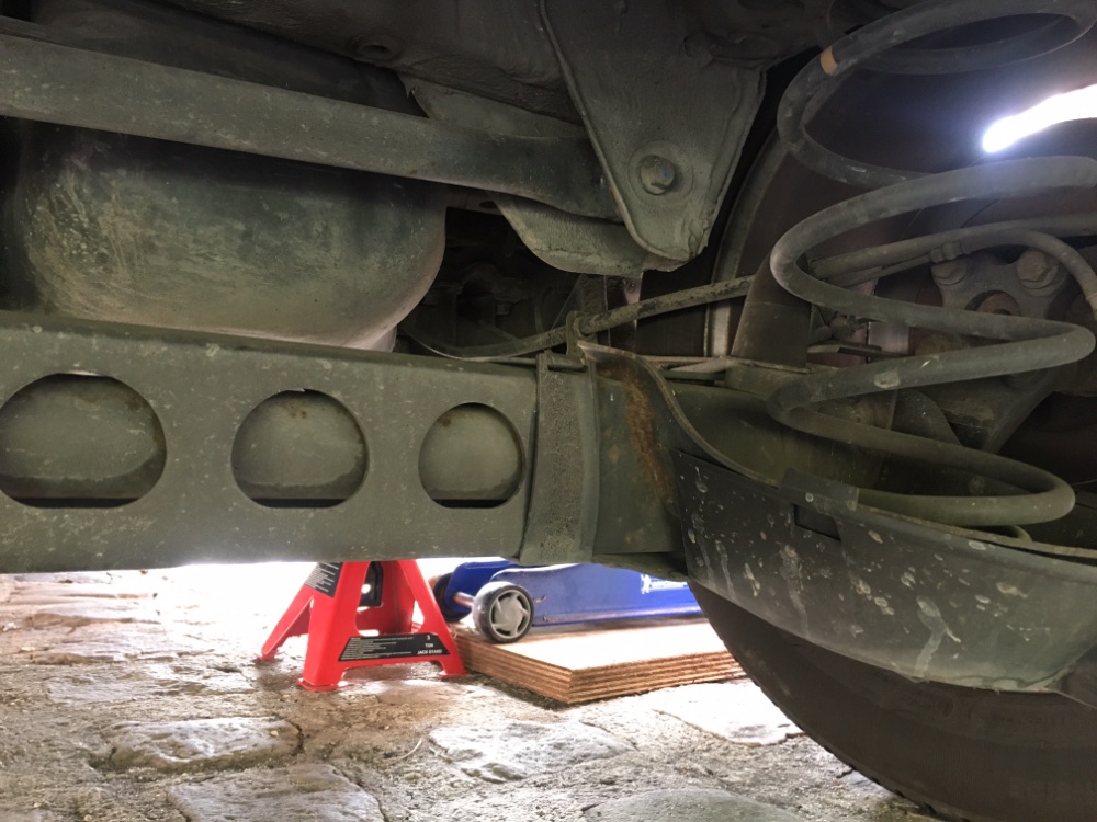

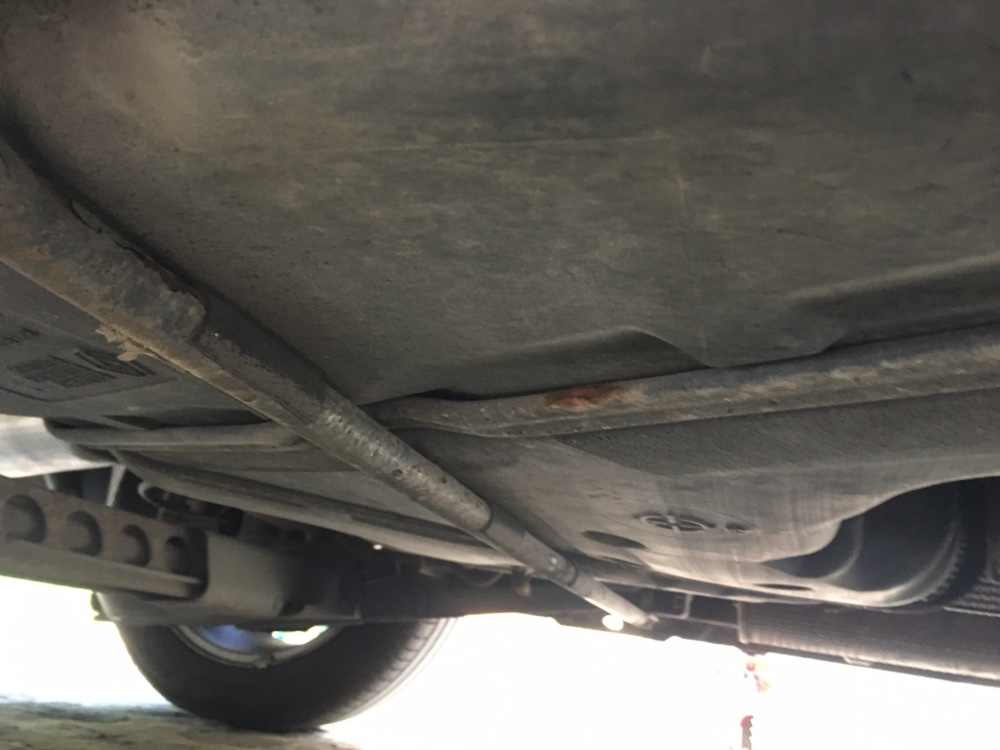

À l'arrière comme à l'avant, le châssis est super propre, pas un pet de rouille. La sangle du réservoir par contre commence à être attaquée, faudra que j'y fasse quelque chose.
Le train arrière
Le train arrière
Idem sur les soudures du train arrière, même si c'est assez limité. Les ressorts perdent un peu de peinture à leur base mais sont encore bons pour quelques milliers de kilomètres je pense.

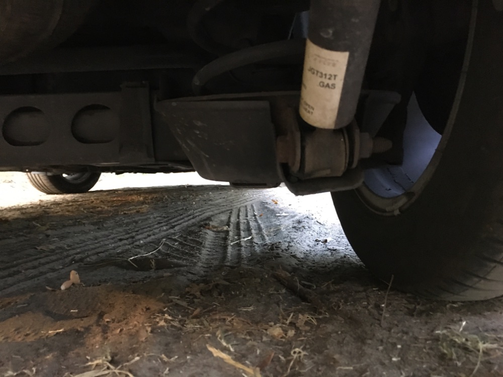

Le receptacle à m*rde AR D
Après cette petite inspection, démontage des passages de roues. J'ai du sortir entre 500 gr et un kg entre les deux côtés. Je vous passe les photos des araignées...

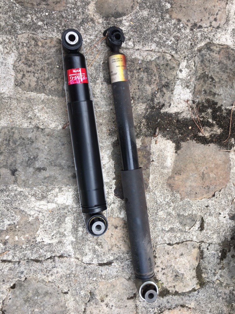

Démontage des amortos, juste une vis inférieure qui a fait la difficile, sinon rien.
Avant/après
Avant/après
Il était grand temps! En plus d'avoir le SB flingué, les anciens avaient bien 5 cm de course morte avant que le piston rentre en contact avec l'huile. Malgré tout, passé ce point ils avaient encore une résistance raisonnable même si inférieure à celle des neufs.

Je vous laisse deux clichés pris lors d'une petite balade en vallée de Chevreuse dont j'avais bien besoin!
Demain, le bestiau va avaler les kilomètres sur la route des vacances et il a intérêt à tenir le coup! 8)
Par contre si quelqu'un connait l'utilité des sacs plastiques remplis de mousse expansive ( :?: ), je suis preneur! :wink: J'imagine que c'est pour le bruit mais tout de même, je n'ai jamais vu ça et trouvé le montage curieux!
Je ne sais pas si tu as eu ta réponse depuis ? Ces mousses servent effectivement pour l'isolation phonique dans les pare boue mais également d'absorbeur de choc semble-t-il, sur les modèles plus récents que j'ai pu cotoyer (Espace V, Talisman, Mégane IV...) les ailes en sont remplies (2-3 blocs généralement)
Et plus encore... :wink:
