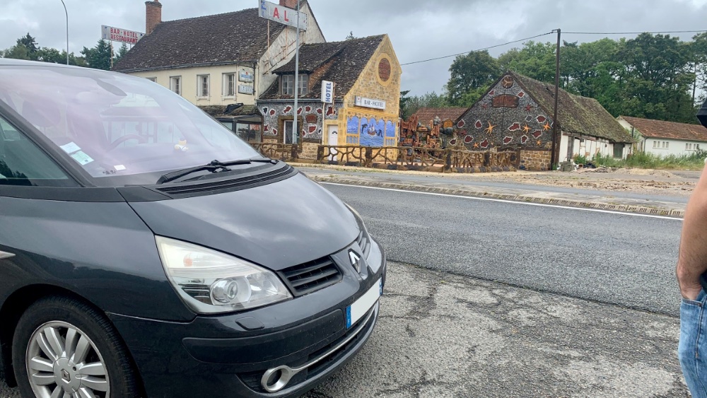

Photo souvenir lors d'un arrêt près d'un hôtel insolite proche de Romorantin et Vierzon :

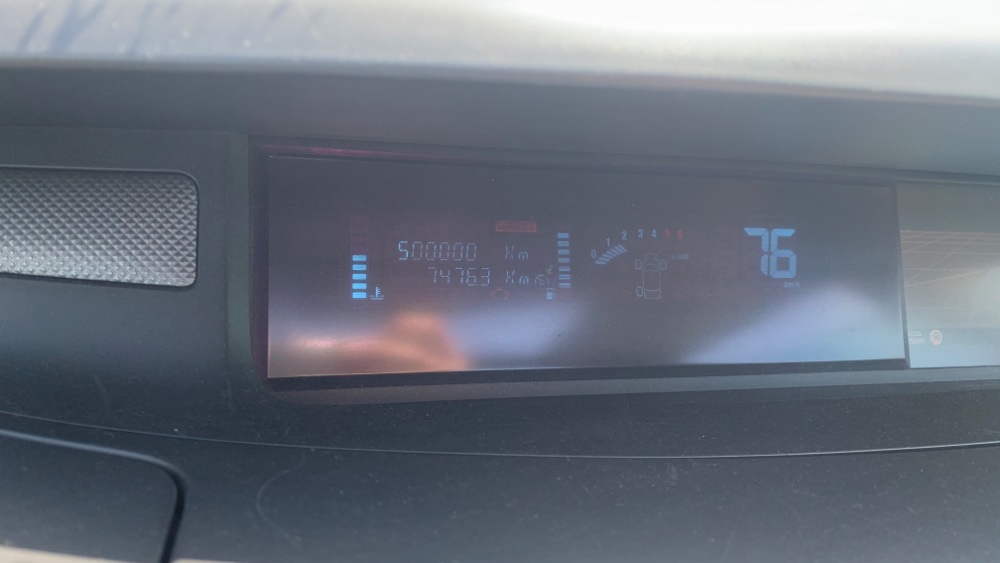

Hier sur le retour nous avons passé la barre des 491.000km, je me suis donc motivé en rentrant pour lui octroyer sa vidange trimestrielle, la dernière du cycle des 400 !
Cette fois-ci très peu de résidus de courroie récoltés, je ne me suis pas fait peur comme la dernière fois !
On repart serein pour environ 10.000km, le prochain cap sera important, grand entretien en programme

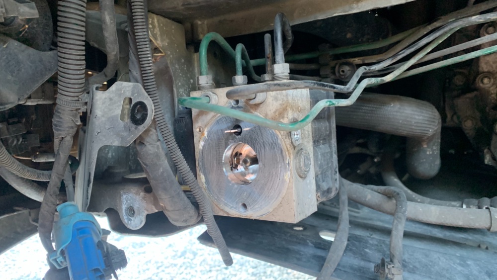

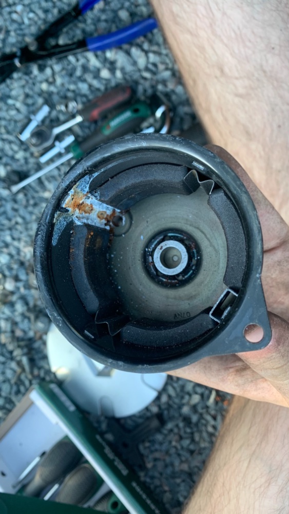

Petit souci apparu tout récemment et ne présageant rien de bon : l'Espace n'avait pas bougé depuis une dizaine de jours (lorsque je l'avais stoppé en rentrant le dimanche soir), et en le reprenant cette fin de semaine j'ai eu le droit à un petit caprice avec affichage des messages "ABS et ESP à contrôler"
Le souci c'est que cette fois-ci la panne ne semble pas venir d'un capteur de roue débranché mais plutôt du bloc ABS, panne très connue sur ce modèle suite à une infiltration d'eau due à un problème de conception...
A la valise le défaut "DF010 moteur de pompe" remonte semblant confirmer mes craintes.
Il va falloir que je me penche sur le sujet rapidement car je suis supposé le prêter exceptionnellement le week end prochain à des amis qui ont besoin d'un grand vehicule pour descendre sur Toulouse...
Cela fait un moment que je trouvais le mordant du freinage assez bof, je ne sais pas si c'est lié, au vu des infos trouvées sur les sujets dédiés l'opération semble assez facilement réalisable même en laissant le bloc ABS en place sur la voiture, reste à se procurer les pièces...
J'avais connaissance de ce défaut de conception sur les E4, j'avais bon espoir d'y couper mais visiblement c'est la même mayonnaise pour tout le monde...
Le temps est pourtant tout sauf humide ces dernières semaines dans le Sud Ouest !
Bref, affaire à suivre

Mise à jour,
Sachant que je trouverais difficilement le temps pour m'y atteler dans la semaine qui arrive, j'ai finalement rassemblé le peu de motivation qu'il me restait ce soir et y ai jeté un oeil.

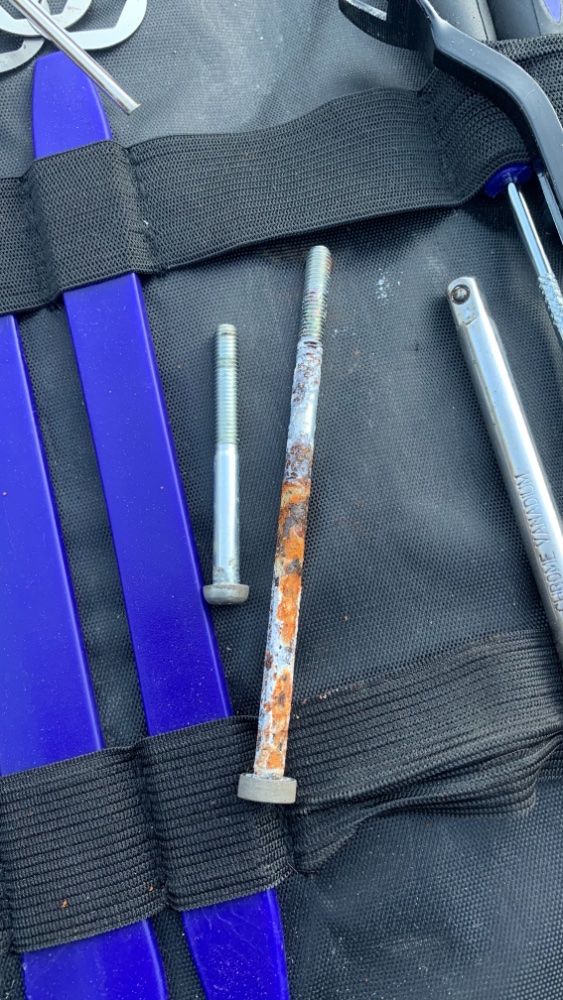

L'opération se fait plutôt bien, comme tu l'as indiqué sur ce post il n'y a rien de trop tordu ou inaccessible rendant le démontage fastidieux.
Du coup j'ai démonté le moteur de bloc ABS, effectivement comme tous ceux qui sont passés par là on s'aperçoit que l'humidité s'infiltre par la vis du bas, dans mon cas le carter était sec mais corrodé en partie basse.
J'ai tout gratté, supprimé la corrosion, nettoyé la piste de contact des charbons, passé un bon coup de nettoyant freins partout et un peu de WD40 au niveau des contacts puis remonté l'ensemble.
Après cela le défaut DF010 est passé au statut "en mémoire" ce qui m'a permis de l'effacer (auparavant "actif" aucune action n'était possible).
Essai réduit de la voiture après l'intervention :
Plus de défaut au TDB, la voiture roule bien, pas fait suffisament de kilomètres pour noter une différence notable au freinage.
Ca semble tout bon
Je ferais un retour si le défaut réapparaît à l'avenir, j'espère être intervenu suffisament vite pour que le problème n'ait pas eu le temps de s'installer durablement
Affaire à suivre...

Retour sur cette dernière intervention de "réparation" du bloc ABS (et retour tout court...)
Tout va bien, les défauts ne sont jamais réapparus, il semble que je sois intervenu assez rapidement pour couper au remplacement du bloc complet

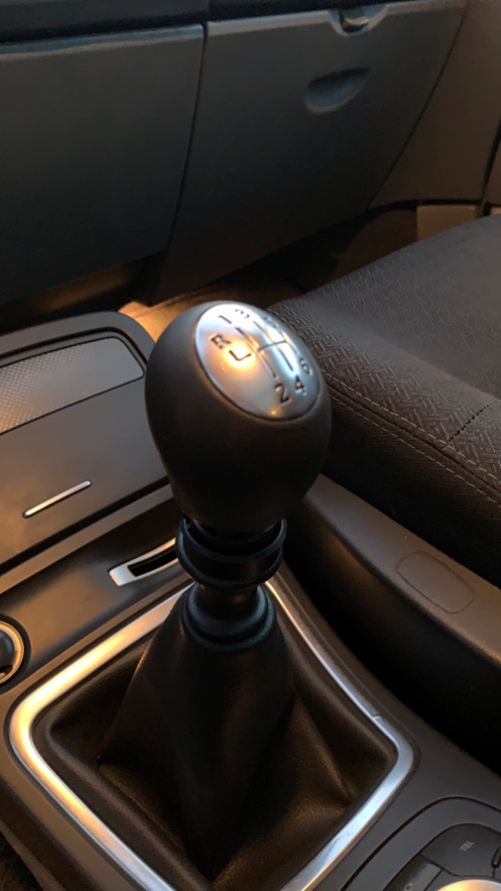

Tant mieux si l'Espace a la forme ! Son maître aussi ?
Je ne serais pas surpris si ton volant moteur est fatigué, la sensation de l'embrayage n'était déjà pas belle il y a quelques années
Et si mon souvenir est bon c'est d'origine ?

Salut salut,LeJeune6troeniste a écrit : 08 déc. 2024, 18:58 Salut,
Je ne serais pas surpris si ton volant moteur est fatigué, la sensation de l'embrayage n'était déjà pas belle il y a quelques annéesEt si mon souvenir est bon c'est d'origine ?
Je cours toujours autant la semaine et les week end passent à vitesse grand V mais oui la forme est encore là
Aujourd'hui il a près de 60.000km de plus que lors de ton essai...
Des informations dont je dispose le kit d'embrayage n'aurait jamais été remplacé, après rien n'est totalement certain, il n'y a que la date inscrite sur le disque qui pourra faire foi, la seule chose dont je suis sûr c'est que depuis son achat en mars 2022 rien n'a été touché à ce niveau.
