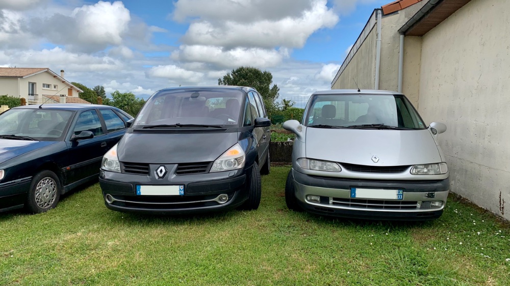

Voilà la photo du retour à la maison, juste avant de sauter dans la Safrane direction Niort (pour être à l'heure en cours ce matin
