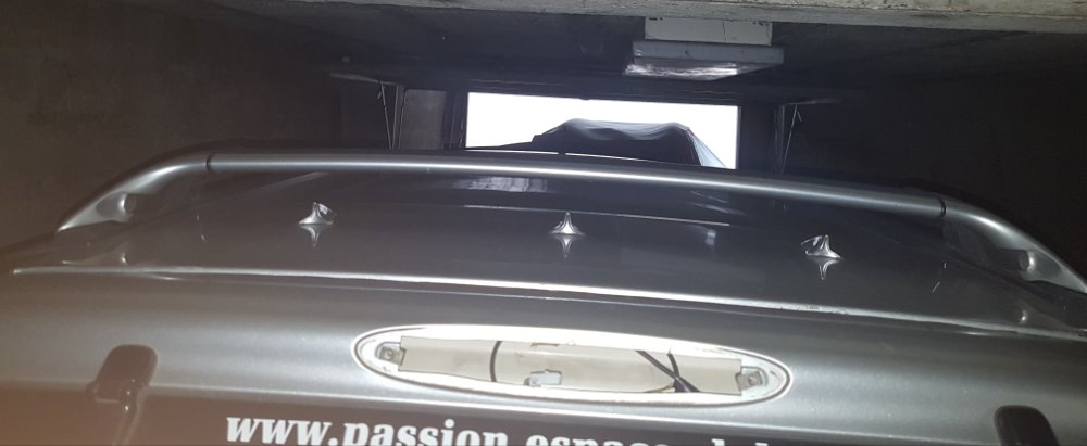

@yves78 : peux tu,stp, mettre une photo des générateurs de vortex?

C'est bon à savoir, je serais également curieux de voir à quoi ressemblent tes "vortex" pour améliorer la trainée (si jamais tu as une photo à nous partager..?)

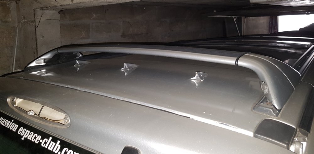

Voilà la reponse en photos.
Qu'on se comprenne bien quand je parle de vent, c'est des bourrasques pas sur des vents continus et mis à part les ressorts AV tout le reste a été changé.
Maintenant je n'ai plus ce problème, il est beaucoup plus stable.
J'en avais mis 6 mais c'est de trop, 3 c'est très bien.

Merci pour les photos ... dans quelle matière les as tu faits ?

takeo a écrit : 04 juin 2022, 19:16 Merci pour les photos ... dans quelle matière les as tu faits ?
Dans les bourrasques la voiture bouge sur sa suspension mais conserve plutôt bien le cap ... le vent d'Autan souffle souvent dans ma région à plus de 40 km/h avec des rafales qui dépassent les 100 km/h et je n'ai jamais eu le sentiment d'avoir à me battre pour garder la trajectoire ... mais il est vrai que je n'ai jamais roulé seul par fort vent avec l'Espace .. il est toujours assez chargé ... Un des premiers voyages que j'ai fait après l'avoir acheté était entre Toulouse et les Pyrénées en hiver par une très forte tempête et forte pluie et justement j'avais trouvé la tenue de cap très bonne bien que le précédent proprio l'avait chaussé de pneus chinois ..
Si je te parle de Port la Nouvelle, penses tu que le vent est négligeable ? J'étais encore la-bas la semaine dernière et un neuf jours de terre !
Pas de souci, c'est toujours un plaisir. Maintenant je suis en vacances toute l'année, enfin presque ... !LeJeune6troeniste a écrit : 04 juin 2022, 22:57 Bonjour,
Bien que ça doit pouvoir se faire soit même, ça se trouve facilement sur le net en tapant "vortex generators"; générateurs de tourbillons.
Je vais ajouter ça à la (longue) liste de choses à étudier pour mon Espace!
Au fait, bannière sympa! Nous habitons le même département, je garderais un œil ouvert pour un Espace gris à bannière classe, sait on jamais!Le monde est petit! :Do
Ils se trouvent facilement sur Amazone ou autres pour pas cher, ils sont en ABS à poncer et à peindre pour les finitions.
