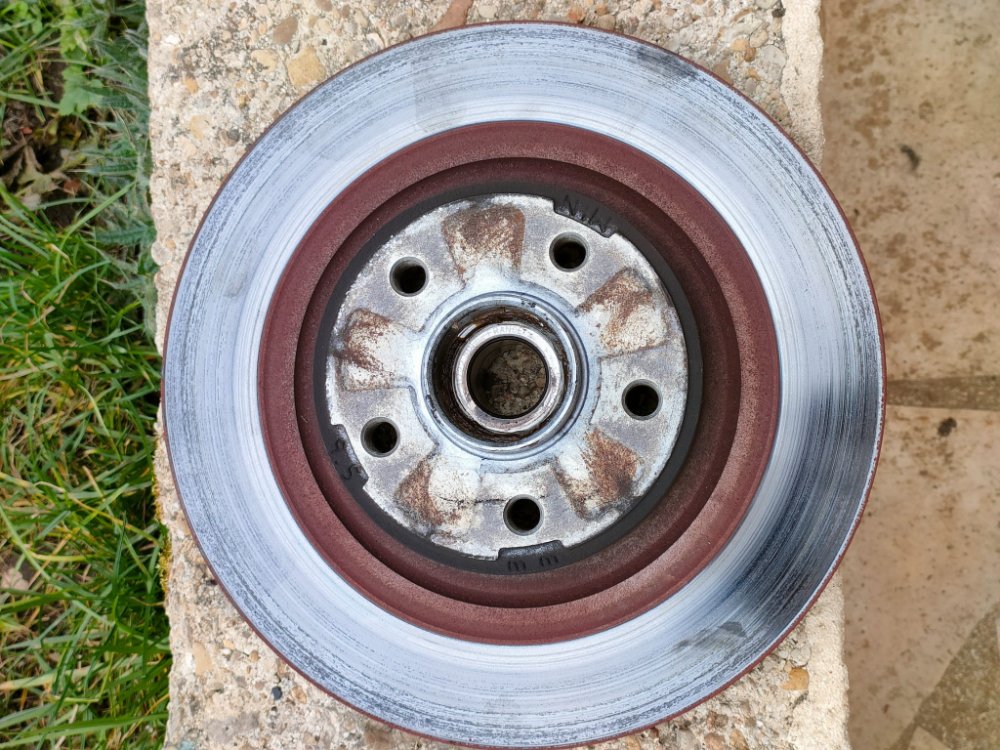

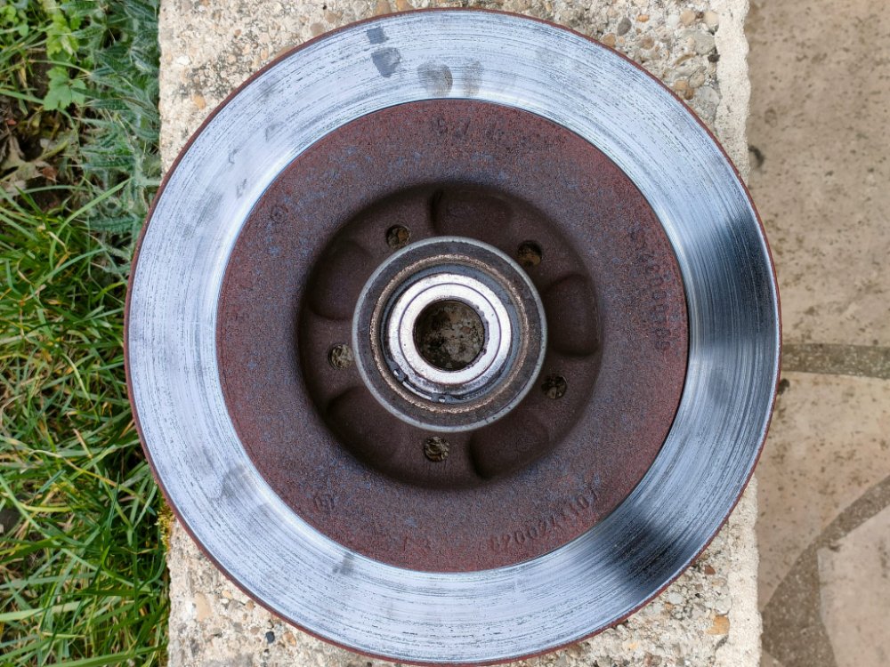

Je me permets de joindre des photos du disque, est ce que vous pensez qu'un disque quasi neuf pourrait prendre cet aspect après moins de 300km, dont moitié peut être sur route rapide ? Sinon vu que c'est pas un problème spécifique à l'Espace, sur quel forum je pourrais me renseigner ?

Messages : 2737
Re: 2.0 dCi 175cv - Tremblements à l'arrêt
Malheureusement la poisse c’est toujours possible mais:
Un CT vierge c’est possible (mais rare), je viserais plutôt un des nombreux centres peu consciencieux.
Il est neuf ce disque? D’où qu’il est tout rouillé alors??
L’Espace peut parfois être une bête à chagrin, ton lecteur CD je dirais que tu as la poisse malheureusement.

LeJeune6troeniste a écrit : 27 févr. 2023, 11:17 Il est neuf ce disque? D’où qu’il est tout rouillé alors??
En théorie il était quasi neuf, comme l'autre disque. A cause de l'étrier bloqué il a "brûlé" (je sais pas si c'est de la rouille). La question étant de savoir si il a pris cet aspect en moins de 300km ou s'il était en fait comme ça à l'achat (mais ça paraît peu probable, je crois juste que j'ai vraiment la poisse)
