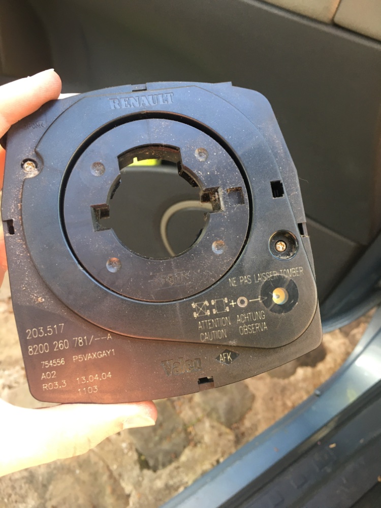

Donnes la photo de l'étiquette dans la portière, pour avoir le pedigree totale, car avec si peu d'info tu n'auras jamais la ref
- Messages : 2645
Re: Recherche référence contacteur tournant
Et voilà !

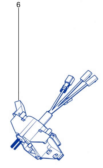

Est-ce que ton contacteur tournant correspondrait à cette pièce appelée "Support Commandes" et vendue la modique somme de 263,87€ HT en concession ?
Si c'est cela la bonne référence est 770104891

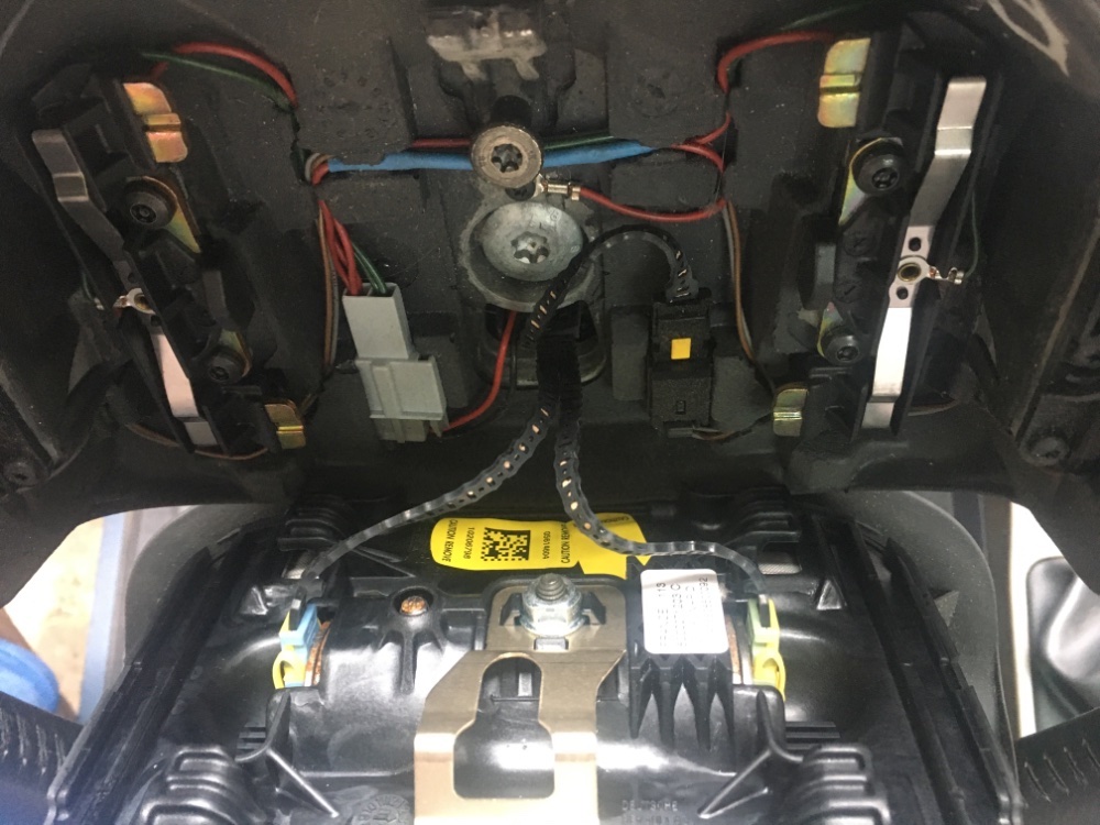

J'ai démonté juste l'airbag pour voir tout à l'heure, et j'ai l'impression que les fils du contacteur sont dans une gaine articulée (faite de petits maillons) qui peut se déployer en fonction de l'angle du volant : simplement une façon ingénieuse de contrôler le mou du fil mais parfois y'a problème quand même.

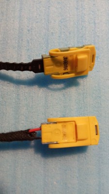

Les languettes jaunes sur les deux connecteurs de l'airbag ont l'air fragiles, quelqu'un qui a fait peut-il confirmer ?
La partie que tu trouves fragile sur les connecteurs d'air-bag est cette fameuse sécurité qui empêche le connecteur de s'enlever. Il faut la retirer (en faisant levier par le dessous, un espace est prévu) pour ensuite pouvoir débrancher le connecteur. Le plastique est fin mais c'est une matière technique très solide.

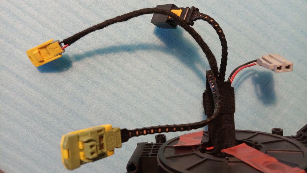

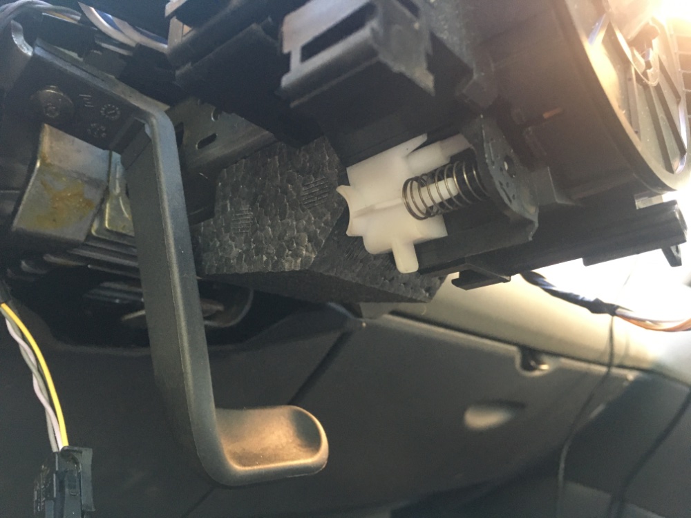

- nagrrra
- Messages : 1717

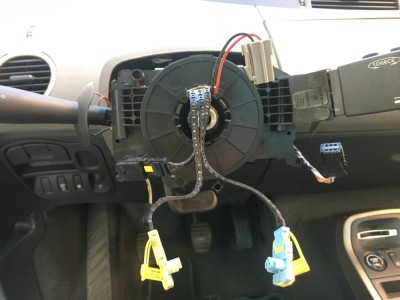

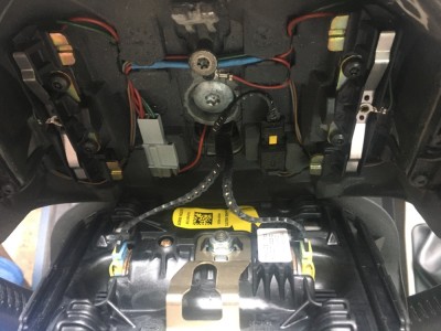

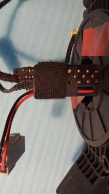

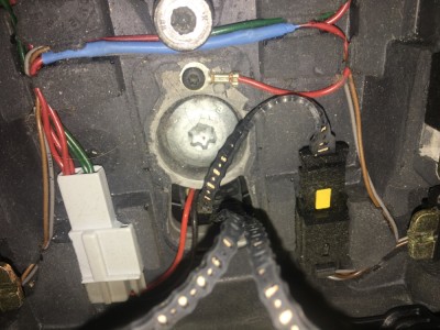

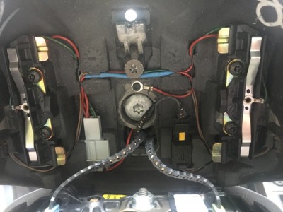

Voici les photos du contacteur tournant que j'ai réparé. Désolé, on ne voit pas grand chose car tout à été isolé.

Je te remercie pour les photos et les explications, toujours plus facile la première fois quand on sait à quoi s'attendre !

J’en suis là :
Après avoir redressé les roues, pour déposer l’airbag il faut déposer d’abord les demi coquilles du volant. L’accès au trou pour libérer l’AirBag étant fait on dépose ce dernier, puis le volant. Ça, ça s’est passé exactement comme l’a décrit nagrrra : avec un Torx 50 et sans le moindre problème.
On tombe ensuite sur le capteur d’angle. J’ai relevé la référence du miens au cas où j’ai un jour un soucis ABS ou ESP. Pas bien compris l’intérêt du point jaune dans la fenêtre en bas à droite : il faut qu’il soit dedans aussi au remontage ? Mais il ne se déplace pas sur le mien.
J’en suis là. Tous les connecteurs sont débranchés mais je ne suis pas entièrement certain du modus operandi pour détacher le connecteur tournant. Il est juste clipsé sur la colonne ? Je ne vois pas de vis cachées mais ça ne vient pas.
Question annexe : kesako le bidule blanc avec le ressort ? Ça se déplace librement et à l’air drôlement fragile.
J’en suis là :
, 293 989 km
- nagrrra
- Messages : 1717
Alors la partie blanche avec le ressort se déplace (en le poussant vers le volant) et laisse apparaître la vis qui retient le contacteur tournant. Il suffit ensuite de tirer le tout vers toi. C'est tout simple.
Le capteur d'angle a bien été retiré. Je te conseille de coller un adhésif sur la partie centrale afin d'éviter qu'elle tourne durant la dépose. Pareil pour le contacteur tournant, il faut éviter qu'il tourne de x tours une fois retiré. Il devra être reposé exactement comme il était.
