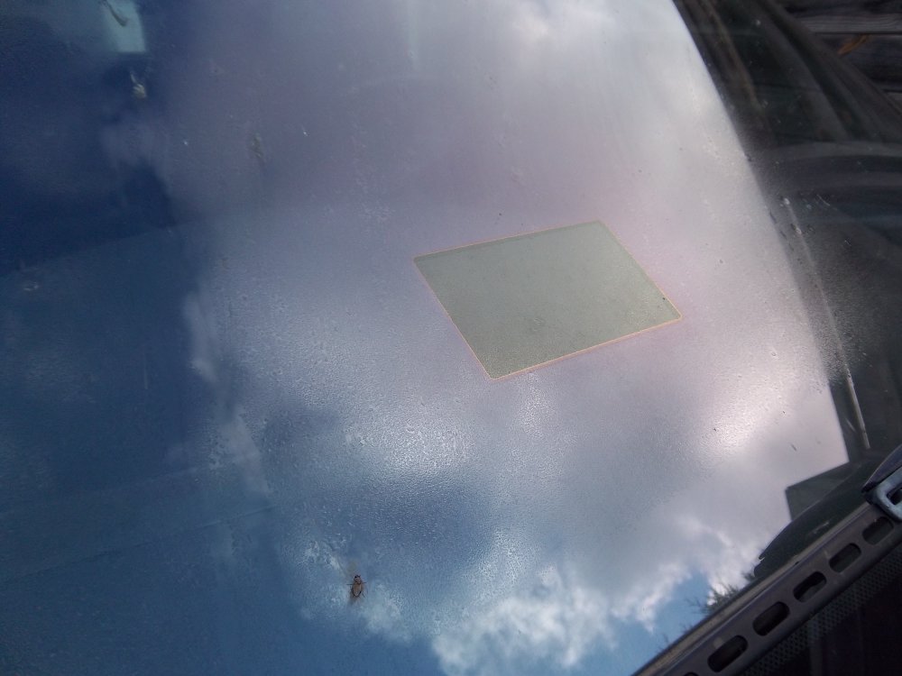

Surprise hier, en partant pour Orléans, et emprunt de l'A10 (pour une fois)...
Mon badge, pourtant posé en haut du pare-brise, comme préconisé, n'a pas été reconnu par le lecteur extérieur à Niort.
J'ai dû le sortir de la voiture pour qu'il soit pris en compte.
Au péage de Sorigny, sur la voie "lecture sans arrêt" à 30 km/h, idem ! J'ai bloqué la voie 30s, le temps de sortir le badge pour qu'il soit lu de l'extérieur.
Ce pare-brise semble ne pas avoir été conçu pour ces technologies récentes, à en voir un rectangle plus clair située en bas et au milieu du pare-brise, probablement prévu pour des badges d'accès parking privatifs.
Avez-vous été confrontés à ce souci, et qu'avez-vous trouvé pour contourner ce problème ?
Merci de vos retours ! :D

Je ne sais pas.
Il y a la même chose sur le pare-brise de la Clio de ma mère...
Ca donne cela :

Parebrise athermique. Il a un traitement du verre qui fait que les ondes passent mal. J'avais ca sur l'audi, le GPS du telephone avait du mal à capter et le telepéage ne marchait pas.
C'est pour ca qu'il y a la petite lucarne que tu as pris en photo, cette zone n'est pas traitée pour laisser passer les ondes.

Je m'en suis douté, mais pas très esthétique, ce truc là ! :lol: :lol: :lol:
Maintenant que je le sais, je vais voir si je déplace le support, ou si je sors mon bras à chaque fois ! :mrgreen:

Comme dit Wutch, c'est un pare-brise athermique avec un revêtement qui bloque les ondes...
