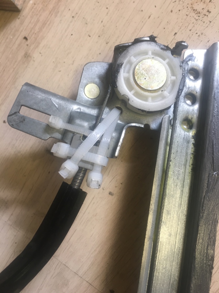

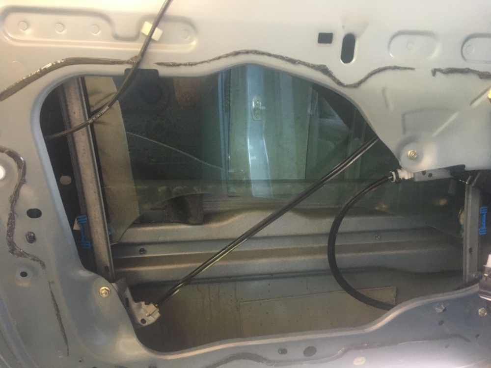

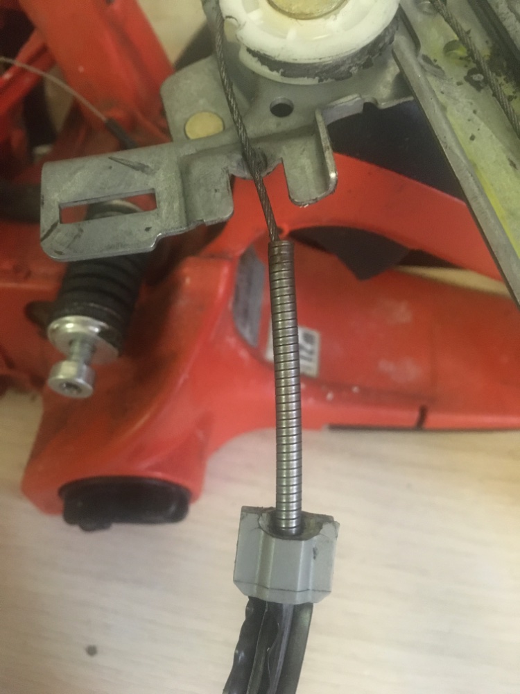

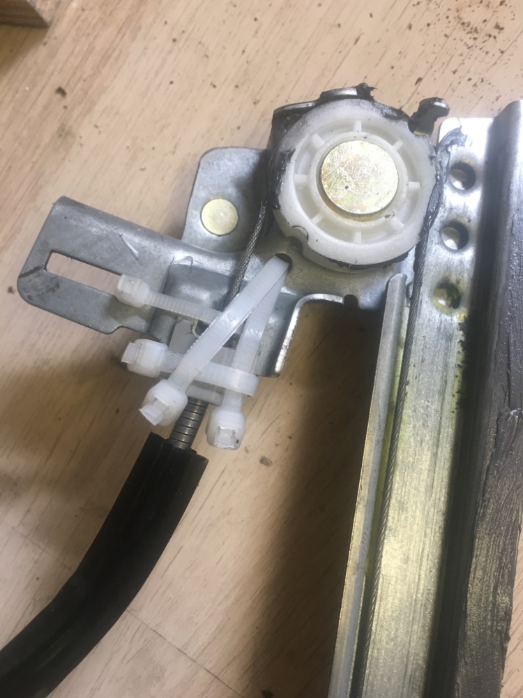

Aujourd’hui petit bricolage du lève-vitre conducteur qui m’énervait : plus de commande impulsionelle et chute de la vitre sur 5 cm en bout de course.
Donc démontage du contre porte :
La dépose de la vitre ne pose pas de problème hormis le sauvage qui a tordu le lèche vitre extérieur.
Les dégâts
Les dégâts
Réparé avec un écrou fendu, pour servir de butée à la gaine, et un tas de rilsans. Résultat, même si je n’ai pas réussi à tendre les fils autant que d’origine, ma vitre est de nouveau opérationnelle. Coût de l’opération : trois heures de temps et le lèche vitre.

Oui, c'est merdique ce système, j'ai eu un truc similaire il n'y a pas longtemps et j'avais déjà tout remplacé
Messages : 2684
Re: [LeJeune6troeniste] La troisième vie d'un Espace IV 2.0T
On verra si ça tient ! C'est bien possible que je doive repasser là dedans mais j'ai aussi le lève-vitre AR G à remplacer (bruit en butée haute), le contre-porte passager (moteur de centralisation) ainsi que trois lève-vitres électriques de la Golf, alors si je peux économiser les sous ! :lol: Ça valait le temps passé dedans et c'était moins merdique que mes souvenirs avec la noiraude.
Messages : 3976
Message non lu par Wutch »
J'ai bricolé un truc similaire, ça fait 1 mois que ça tient. Ça sera sûrement plus costaud que le plastique d'origine

Pour les deux ce sont des soucis connus :mrgreen:
Bien vu la réparation sur l'Espace :D
A l'arrière lorsque ça lâche pour de bon en général les tiges ressortent par la garniture le long de la vitre, et le passager fait une tête toute bizarre :lol:

Dans mon cas, à l'arrière c'est plutôt l'entrainement de la tige qui est mort je pense : en butée haute, le moteur ne s'arrête pas et on a l'impression d'assassiner une boîte de vitesses. Je vais démonter et ausculter avant de commander quoi que ce soit.
Merci du HS, c'est bon à savoir ! Je trouve en effet aux alentours d'une 20aine d'€ les Toprans sur Autodoc, plus raisonnable que la centaine réclamée par Mecatechnic !

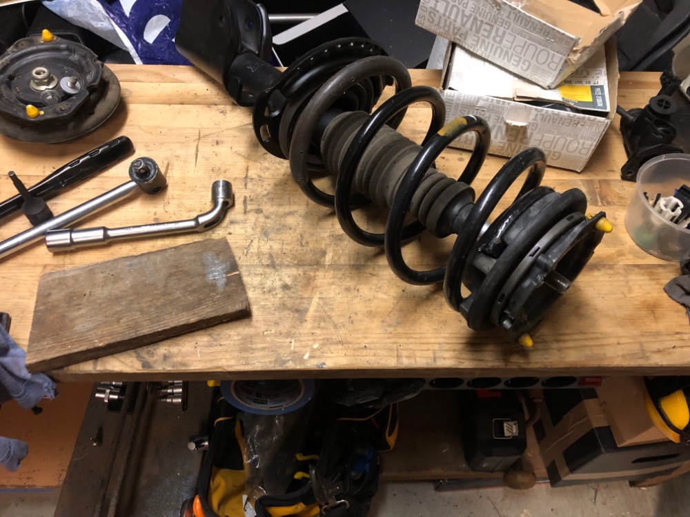

Cette semaine, je me suis collé au remplacement de pièces en stock depuis près d’un an !
L’ancien ne remonte plus seul

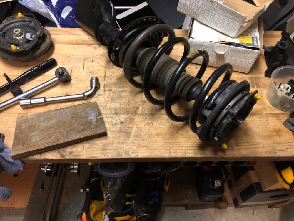

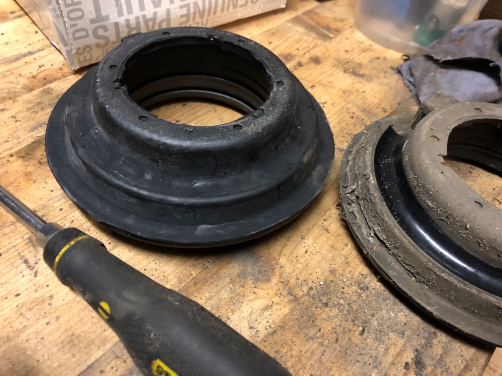

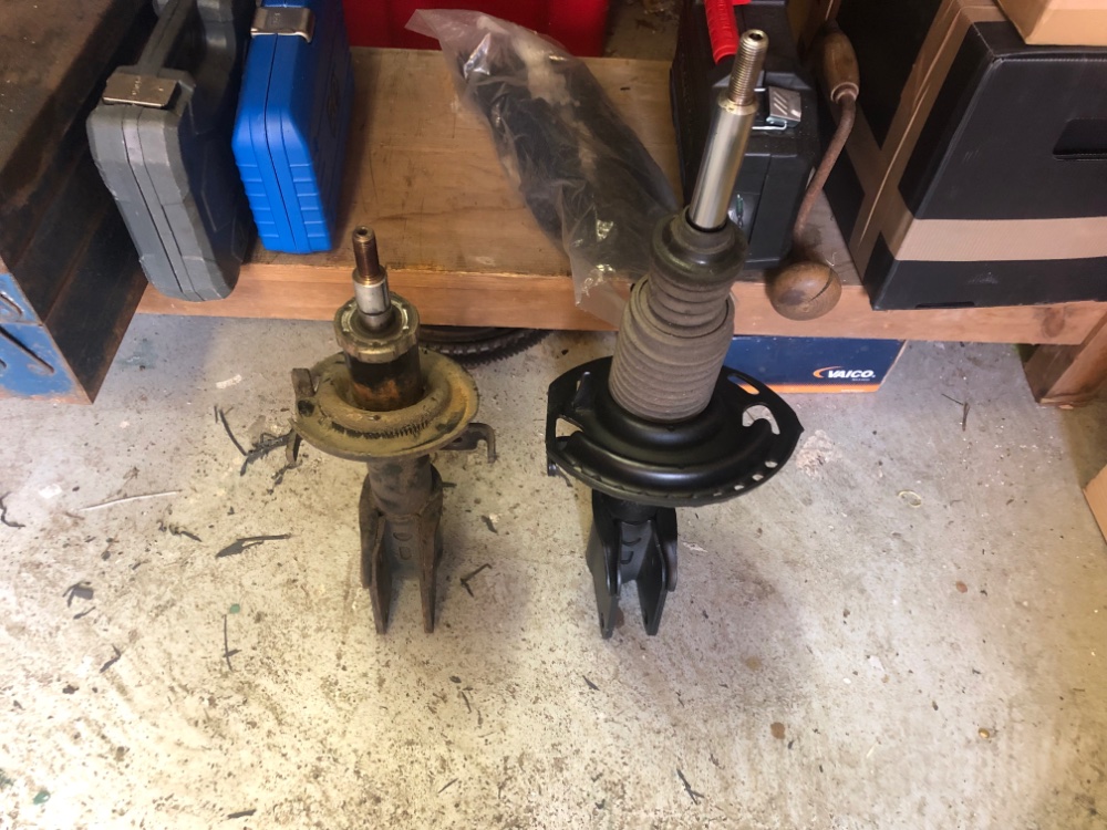

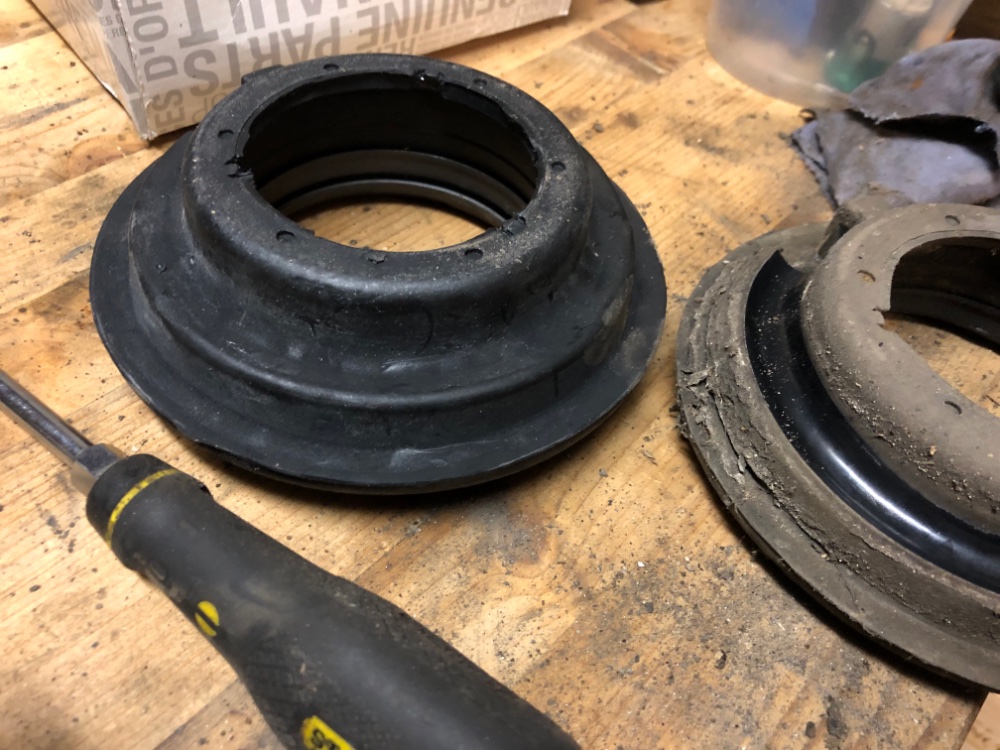

Je me suis offert un compresseur de ressorts de qualité parce que, grand peureux que je suis, je repoussais cette opération pour une bonne raison.

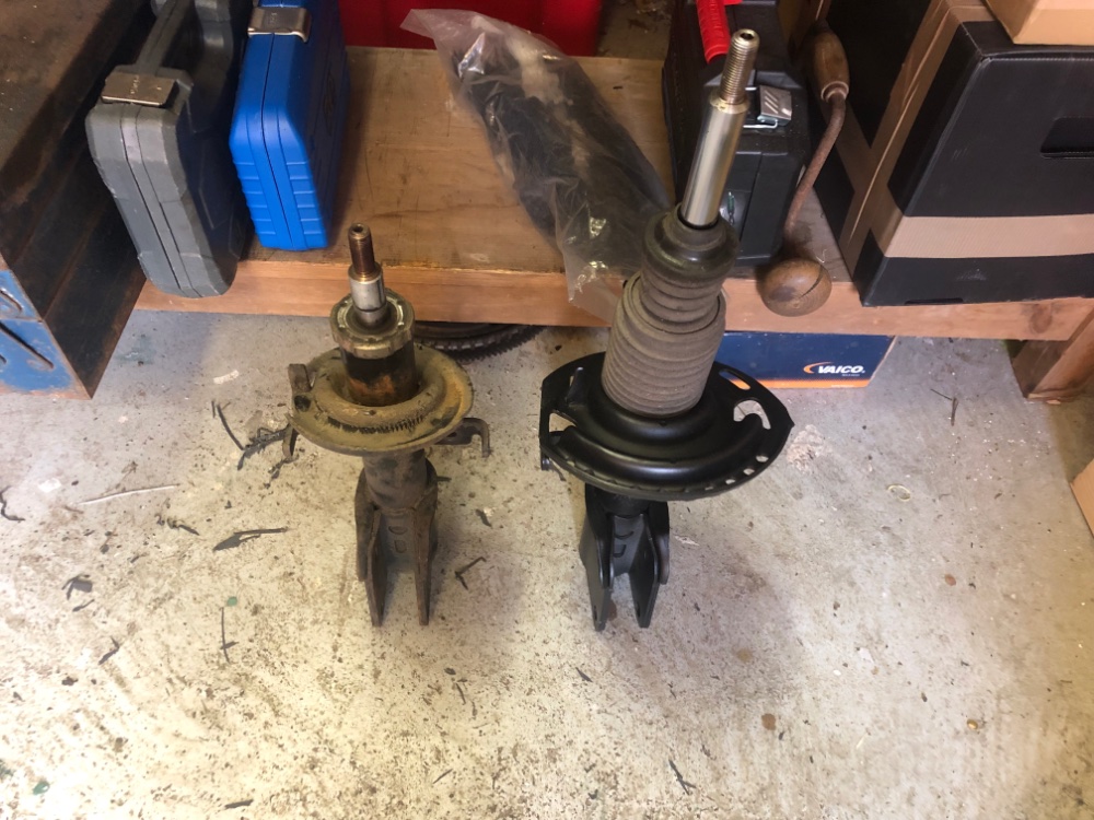

Les anciennes semelles de ressorts (82 00 201 714) étaient déformées par 21 ans de pression exercée par le ressort. Je gagne 3 cm de garde au sol à l’avant entre amortisseurs et coupelles neuves. Je me demande si ça ne participait pas à mon soucis de géométrie, l’usure des pneus est représentative de trop de carrossage négatif.
Difficile à voir en photo

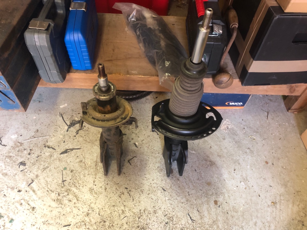

Les amortisseurs sont des KYB 334 814 commandés en Pologne (163 cahouètes l’an dernier), le kit coupelles (77 01 207 350) m’a coûté 100€. Je conserve mes ressorts d’origine et les soufflets et butées, qui sont en bon état.
C’est prêt à prendre place dans la voiture
Aujourd’hui un premier coup de propre pour dégrossir, et demain je lui monte une paire de pneus avants neufs avant de la passer sur le banc de géo. L’habitacle a pris l’humidité et sent les moisissures, ça ne va pas rester comme ça !
On verra ce que le contrôle technique pense des émissions gazeuses : je ne donne pas cher la peau du moteur mais il semble mieux tourner depuis que je suis repassé au SP (j’ai déposé le boîtier E85, je suis vraiment insatisfait. Une belle erreur). Pendant la semaine, je vais lui coller une sonde lambda aval neuve, il faut juste que je conserve l’ancien connecteur. En effet, le témoin moteur est allumé pour un code P0136. Ma mémoire me fait défaut mais il me semble que ce n’est pas la première fois que j’ai ce défaut, alors, à qui la faute ? Éthanol, sonde lambda de remplacement ou faisceau ? Je table sur la première option mais seul le temps confirmera.
En tout cas, bien que les amortisseurs (254 325 km et 21 ans dans les dents) étaient vraiment morts, le comportement routier n’est pas absolument transformé comme quand j’avais changé les arrières. Ça pompe un peu moins sur les ralentisseurs et c’est un peu plus ferme, mais je trouve que ça sautille un peu sur certaines aspérités. On verra comment ça se tasse. En tout cas, je suis content de voir Madeleine reprendre la route, alors j’espère que cette fois la prochaine mise à jour n’attendra pas un an !

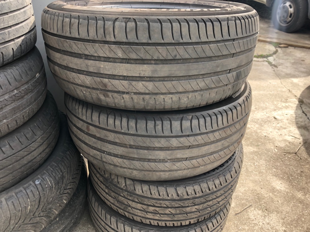

Depuis la dernière fois, deux pneus neufs. J’ai pris les mêmes, marque Toyo, que ceux que j’avais déjà à l’arrière et dont j’étais très content.
Léger défaut de géométrie
Les anciens étaient usés sur les flans intérieurs, je pense que la hauteur gagnée avec les amortisseurs neufs à l’avant devrait vraiment aider.

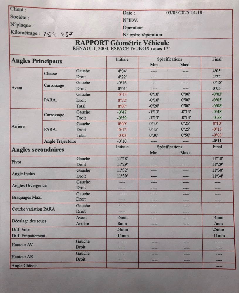

Pour mettre toutes les chances de mon côté, j’ai passé la voiture sur le banc de géo le lendemain, voici les valeurs. On voit bien à l’arrière l’incidence du soucis d’assiette. Ça me travaille la cervelle.
Rapport de géométrie

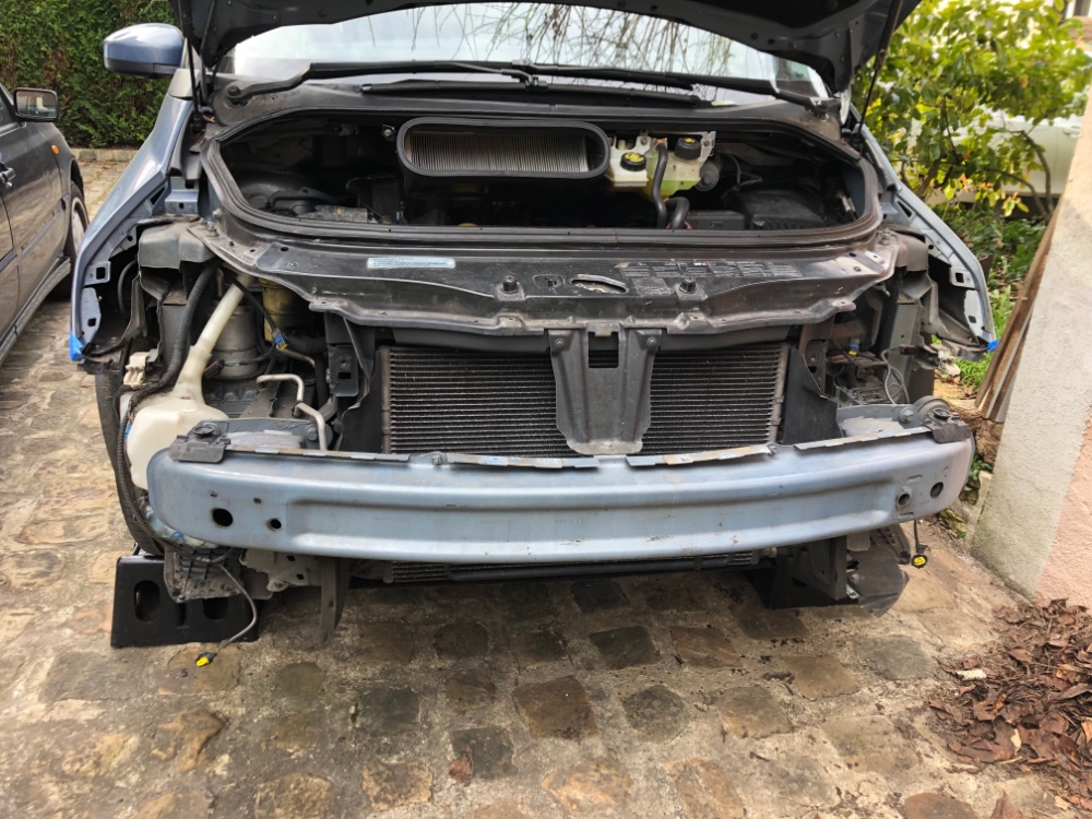

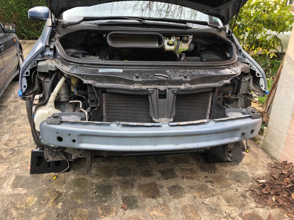

Avec la voiture de retour chez moi, je me suis attaqué à quelques travaux d’ordre cosmétique/fonctionnel.
Dépose du bouclier avant pour me faciliter la vie

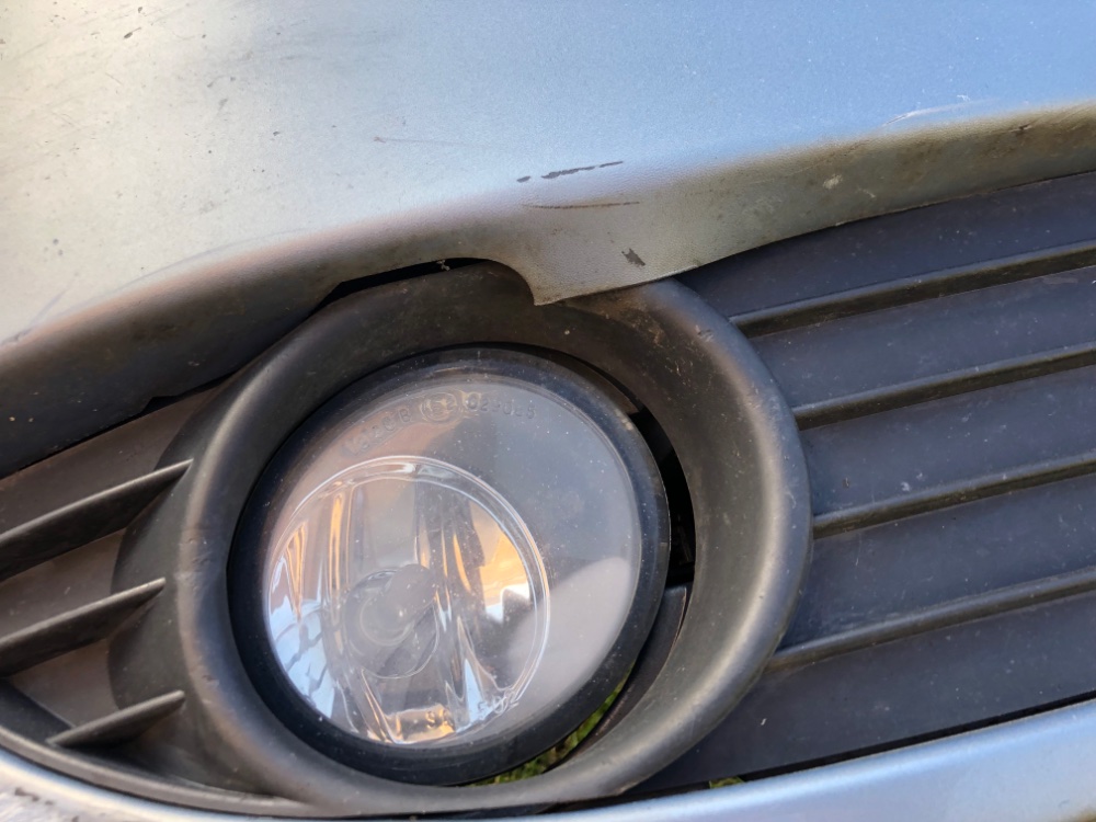

J’ai remplacé l’antibrouillard gauche dont le verre était fendu (défaut mineur au CT, mais pour le prix j’ai pris un neuf). A droite on peut observer quelque chose qui me dérangeait depuis des années : le superbe travail du dernier carrossier à repeindre le bouclier avant.
Un travail très respectable
Une fois que c’est remis en place (compter 30 secondes avec le PC au sol :roll: :roll: ), ça a de quoi me faire regretter de ne pas avoir pris un AB droit neuf tant que j’y étais.

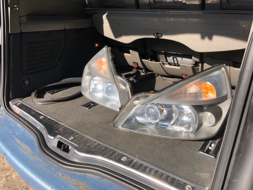

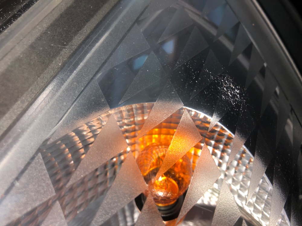

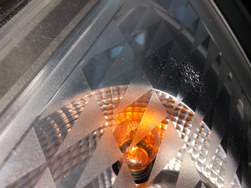

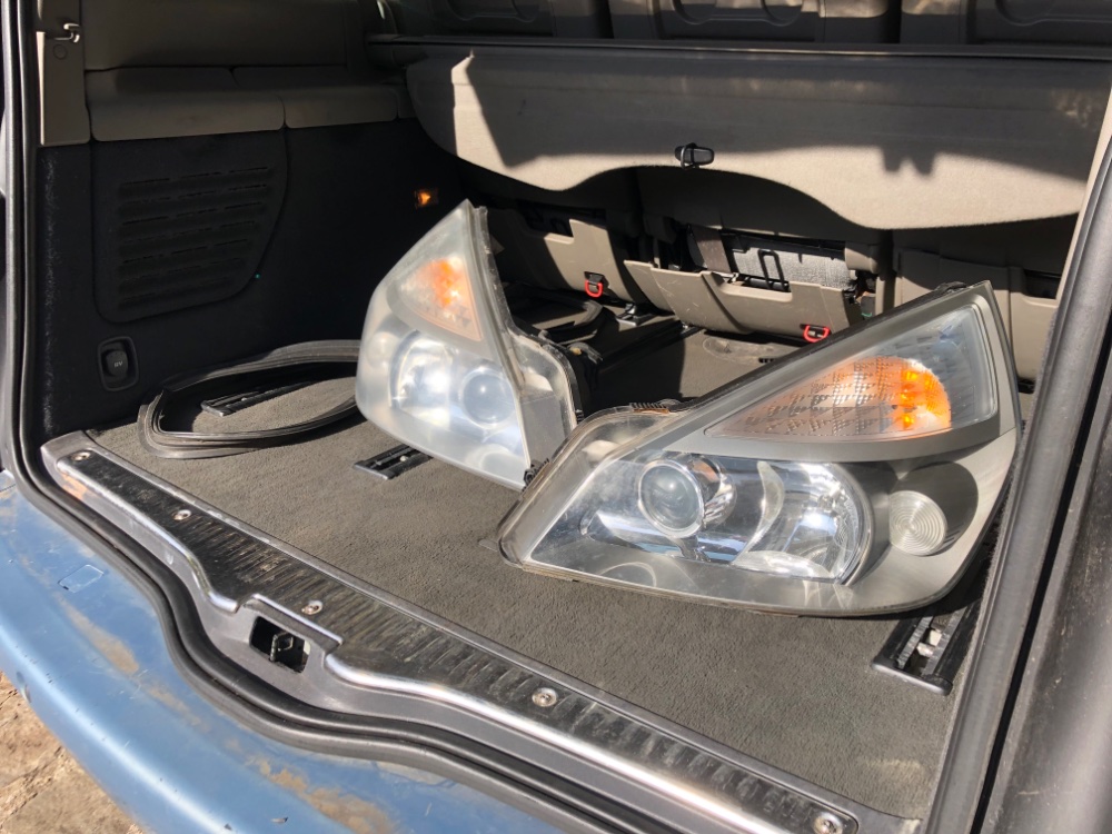

Tant pis, je me suis attaqué aux optiques. Je les avais poncées et lustrées avec un kit pour perceuse du commerce. Résultat moyen, à gauche :
Avant/après
Avant/après
C’était aux environs de Romorantin l’année dernière.
A droite, le résultat cette fois-ci : papier de qualité, diamètre 125 pour l’orbitale, et une vraie polisseuse. C’est autrement mieux.
Pas tout à fait parfait, mais ça fera l’affaire
Bon ce n’est pas parfait non plus, les optiques étaient bieeeen attaquées. Ça suffira pour l’instant.
Ensuite j’ai profité de tout cet accès pour dépouiller l’admission, car j’entends la wastegate du turbo. Mais je ne trouve aucun dégât, donc je sèche pour l’instant. Je suis arrêté là pour cause maladie, quand ça va mieux je pourrai remonter et repasser la valise. Plus les autres travaux restants bien sur.

Sympa de voir les progrès.
Pour les anti-brouillards, à commander sur aliexpress ou équivalent si on n'est pas pressé, de mémoire autour de 10/15€ la paire. Hélas ce n'est pas le même pris pour ma mégane 1 :(

Wutch a écrit : 14 mars 2025, 15:00 Sympa de voir les progrès.

Merci. J'espère continuer sur cette lancée, j'ai aussi en stock des plaquettes pour les quatre coins. Les plus récentes sur la voiture ont 80 000 km, je peux pousser encore un peu mais si c'est pour repartir pour près de 100 000 km, autant le faire. Et j'ai un émetteur d'embrayage dans la pile de pièces à monter, par paranoïa. Ma priorité dès que je vais mieux : la sonde lambda pour que le témoin moteur ne revienne pas, et le capteur PMH et sa connectique. J'ai un doute qui m'empêche de dormir la nuit.
Je connaissais cette source, on trouve aussi des origines entre 15 et 40€ la paire d'occasion. J'ai explosé le budget avec un Valéo neuf, 39€, ce n'est pas non plus la mer à boire. Fabriqué en Belgique selon l'étiquette. Pas d'occasions disponibles pour la Mégane ?
C'est bon à savoir pour le bruit. Mais le mien n'a jamais été aussi remarquable, mis à part la rupture de la durite en sortie de turbo (Dyson éteint par manchonnement). J'ai juste fait une bêtise par anticipation : avec l'admission déposée j'ai viré la mousse dans la boîte à air, donc peut-être qu'au prochain essai, elle fera plus de bruit pour cette raison. En tout cas toutes les durites (air et dépression) sont bonnes, donc il ne me reste plus que le contrôle de l'électrovanne. Les chevaux sont là donc je me calmerai si je ne trouve rien.
