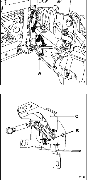

Voici le capteur de hauteur d'assiette (avant) ici entouré en rouge :

Merci beaucoup de ton aide .
Je viens d'allé voir sur ma voiture et ce capteur est toujours là .
Voici une photo du câble qui est dénudé ainsi qu'une photo de mon compteur

faudrait voir ou passe ce cable. difficile de voir avec les couleurs des 3 fils d'ou ca provient.

Bizarre ce câble, il a déjà été rafistolé, il y a de la gaine thermo.
