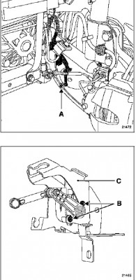

- nagrrra
- Messages : 1667
Re: Où se trouve le boitier "multiplexage"
Non, ça, c'est le capteur de roue (pour l' ABS, EPS, etc.)
Voici le capteur de hauteur d'assiette (avant) ici entouré en rouge :
Merci beaucoup de ton aide .
Je viens d'allé voir sur ma voiture et ce capteur est toujours là .
Voici une photo du câble qui est dénudé ainsi qu'une photo de mon compteur
faudrait voir ou passe ce cable. difficile de voir avec les couleurs des 3 fils d'ou ca provient.

- Messages : 13195
Bizarre ce câble, il a déjà été rafistolé, il y a de la gaine thermo.
Je viens d'allé chez un garage Indépendant dans la marque Renault .Très très gentil garagiste qui a mit la valise Renault sans me faire payé un centime . Résultat c'est le calculateur D’ABS qui n'est plus alimenté ,souvenez vous de mon câble a 3 fiches , je lui ai montré et il ma dit que c'était effectivement se câble là qui alimente le calculateur ABS !
Il m'a donc expliqué ce qu'il faillais faire pour réparé ce câble je vais donc le faire dès ce soir !

- Messages : 586
- Inscription : 08 mars 2011, 13:31
donc c'est bien le cable qui va au bloc hydraulique de l'abs couplé avec l'esp. pour le bloc hydraulique c'est un défaut connu et il y a meme un ots (équivalent du rappel) sur certain modèle.
il faudrait retrouver la fiche qui va dessus, le souder et mettre de la gaine thermorétractable, le brancher et ensuite demander à renault s'il y a bien un ots et si les erreurs continue à s'afficher.
Me voilà de retour , BIP de ceinture,gain de puissance , verrouillage des porte automatique ettttttt enfin les km/h s affiche hihihi un grand merci a vous en tout cas pour votre aide votre patience .
PS: si quelqu un saurai m expliquer comment fonctionne les cruise Controle et le régulateur de vitesse je suis preneur .
Merci a vous !
Merci a vous !
Super ! Merci de ce retour.
2. Pour le régulateur : En roulant, si tu souhaites bloquer ta vitesse à 90, une fois cette vitesse atteinte (à peu près), tu appuies sur le + ou le - du volant. La vitesse est sélectionnée, tu pourras la faire varier en actionnant ces boutons par la suite.
3. Pour stopper le régulateur, tu appuies sur le bouton "0" (et pour la remettre en route sur le bouton "R" comme rappel).
4. Le bouton vers la palette permet d'interdire la fonction (cela évitant toute mise en marche accidentelle).
C'est en manipulant que tu vas comprendre le principe mais cela demande une certaine habitude / à ne pas tester sur route chargée si l'on ne maîtrise pas le principe. Si tu patauges avec le régulateur et en cas d'urgence, il suffit d'actionner la pédale de frein pour stopper la fonction.
Point important : la force de freinage d'un véhicule sera toujours supérieure à sa force motrice, pas de risque de se retrouver dans une voiture folle en cas de "régulateur bloqué" (il suffit de freiner... avec la bonne pédale).
1. Tu sélectionnes l'option "Régulateur" ou "Limiteur" par le bouton situé vers la palette du frein à main.Danbe a écrit :PS: si quelqu un saurai m expliquer comment fonctionne les cruise Controle et le régulateur de vitesse je suis preneur
c'est un phase 1 qu'il a (2003) donc il se situe juste à coté du pommeau de vitesse.nagrrra a écrit :Super ! Merci de ce retour.
sinon pour danbe si c'est un 2003 il n'y a pas de fap et il fait 150 cv. ce n'est qu'en 2006 avec le phase 2 ou ils sont sortis avec le fap et en 140 cv.
