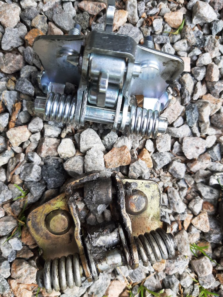

Merci beaucoup pour toutes ces indications.
Pour la photo, c'est pas grave, je suis au boulot jusqu'à midi et après c'est parti la bricole. Si je n'y arrive pas, je te redirai ça lundi.
J'ai été récupéré la pièce ce matin, 20,01 €. Avec elle, j'y vois déjà un peu plus clair.
Je te tiens au courant dès lundi. Merci beaucoup !!! :wink:

Ah y é, ma porte est redevenue normale ! Et je n'en ai pas trop ch*** tellement les explications de Alex 90 étaient claires 8) Un grand merci à toi :wink:

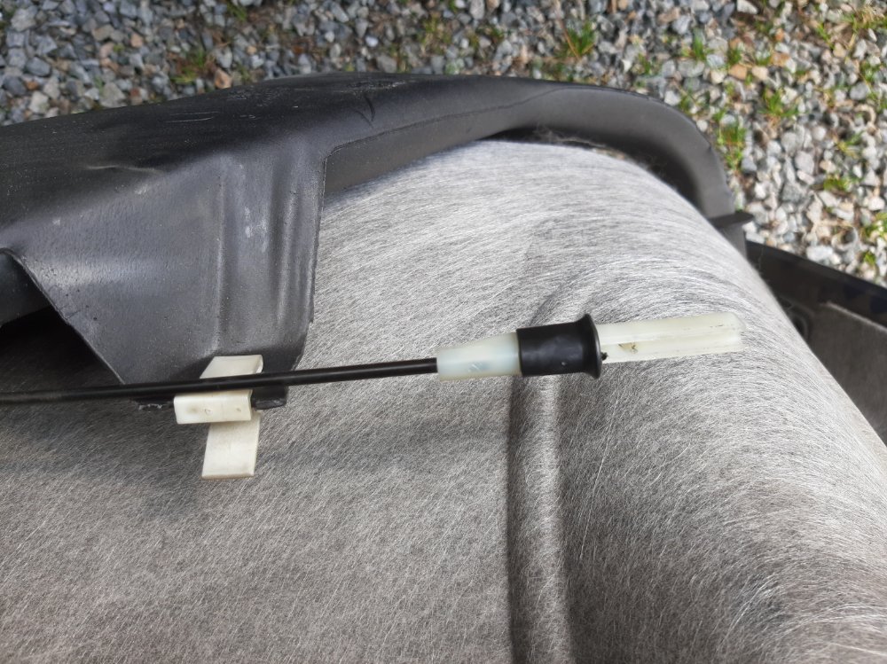

[quote="Alex 90";p="30245"]le plus difficile sera de déverrouiller la tige de la poignée de porte car il faut tenir le panneau et bien regarder le verrouillage de la tige[/quote]
Effectivement, on se demande comment c'est foutu ce truc. En fait, au milieu de la tige, il y a un plastique et c'est là que ça se défait. Il y a une tige qui va de la serrure à ce bout de plastique puis une autre tige qui va de ce bout de plastique à la poignée intérieure. Il s'agit en sorte de grosses cordes à piano. Celle qui va de la serrure au bout de plastique se termine en crochet qui vient se placer dans le bout de plastique. Pour ne pas qu'elle se sauve, il y a un morceau qui coulisse sur ce bout de plastique pour venir emprisonner le crochet et le tour est joué. Pour la tige qui va de la poignée à ce bout de plastique, c'est moulé dedans. Donc voilà comment ça tient.

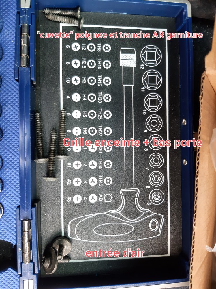

[quote="Alex 90";p="30359"]pour le panneau y'a une vis cachée dans la cuvette derrière les bouton de vitre électrique[/quote]
Effectivement. Ça si tu le sais pas, à mon avis tu cherches longtemps :evil: Mais moi je le savais 8) Pour accéder à cette vis, il y a un petit cabochon au fond de la cuvette, à enlever avec un truc fin (j'ai pris un tournevis plat). La vis est derrière. Quand on a enlevé le support des vitres électriques, il y a une autre vis qui tient une patte à la porte, juste au niveau de la cuvette. Et hop là il n'y a plus qu'à tirer le panneau vers soi, défaire la tige le poignée de porte, puis soulever le panneau et il sort.

En tout cas, la platine de l'arrêt de porte qui était fixée à la porte, là où il y a les deux écrous de dix, était explosée en deux :shock: C'est dingue ...
En tout cas merci Alex, ça a été facile avec tes indications 8)

Ouais, ça m'a paru dingue aussi ! Le plus chiant, c'est pas que la porte s'arrache (on n'avait pas cette impression), mais c'est qu'elle se refermait aussitôt toute seule :shock: Faut pas laisser un pied traîner :evil:

La pièce est trouvable chez Autodoc (ici: https://m.auto-doc.fr/aic/16113696).
Quelques compléments aux excellentes explications de ce topic:
Photo du système type "corde de piano" de liaison entre la poignée intérieure et extérieure :
Détail des vis et de leur position
