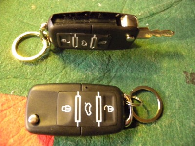

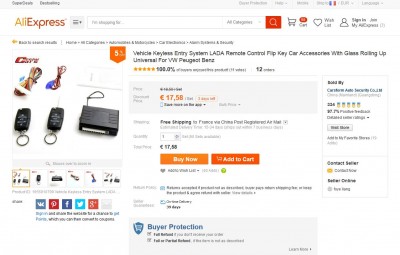

tu peux aussi en trouver là:
http://www.aliexpress.com/item/Free-Shi ... eb201560_9
tu peux choisir la lame de clef que tu veux et il ya de la place pour y remettre les transpondeurs de tes clefs actuelles :mrgreen:
j'en ai installer plusieurs sans problème.
c'est moins cher mais il faut compter 3 semaines pour la livraison.
yves

Seul problème : je ne trouve pas de lame qui correspond au modèle dont j'ai besoin, cad le NE73 si j'ai bien cherché.
En fait sur le site qu'il m'indique il n'y a pas de lame avec une fente longitudinale à l'extrémité...
Enfin si j'ai bien vu.
c'est la lame 53 elle est beaucoup plus courte que les autres par exemple le VW
voila un exemple de ce que j'ai installé.
Yves

vincenzi1 a écrit : Bonjour,
tu a pas vu mon poste ?
Bonjour Vincenzi1,
si j'ai vu ton poste mais je préfère usiner les clés moi-même.
Pour le reste il se peut que je n'ai pas bien compris...
Les lames de clés sont-elles comprises dans le kit que tu m'indiques ?

troublouse a écrit : Bonjour,
Yves
Merci Yves.
Bonjour Vincenzi1,
y a bien des lames vierge dans le kit mes se ne sont pas les bonnes
après tu peut toujours les appeler pour savoir si il veule échanger de type de lame vierge et sa te coutera 15 euros de moins
sinon pour l’install évite les raccord a sertir c'est bon pour les emmerdement, soude tout comme sa c'est garantie
