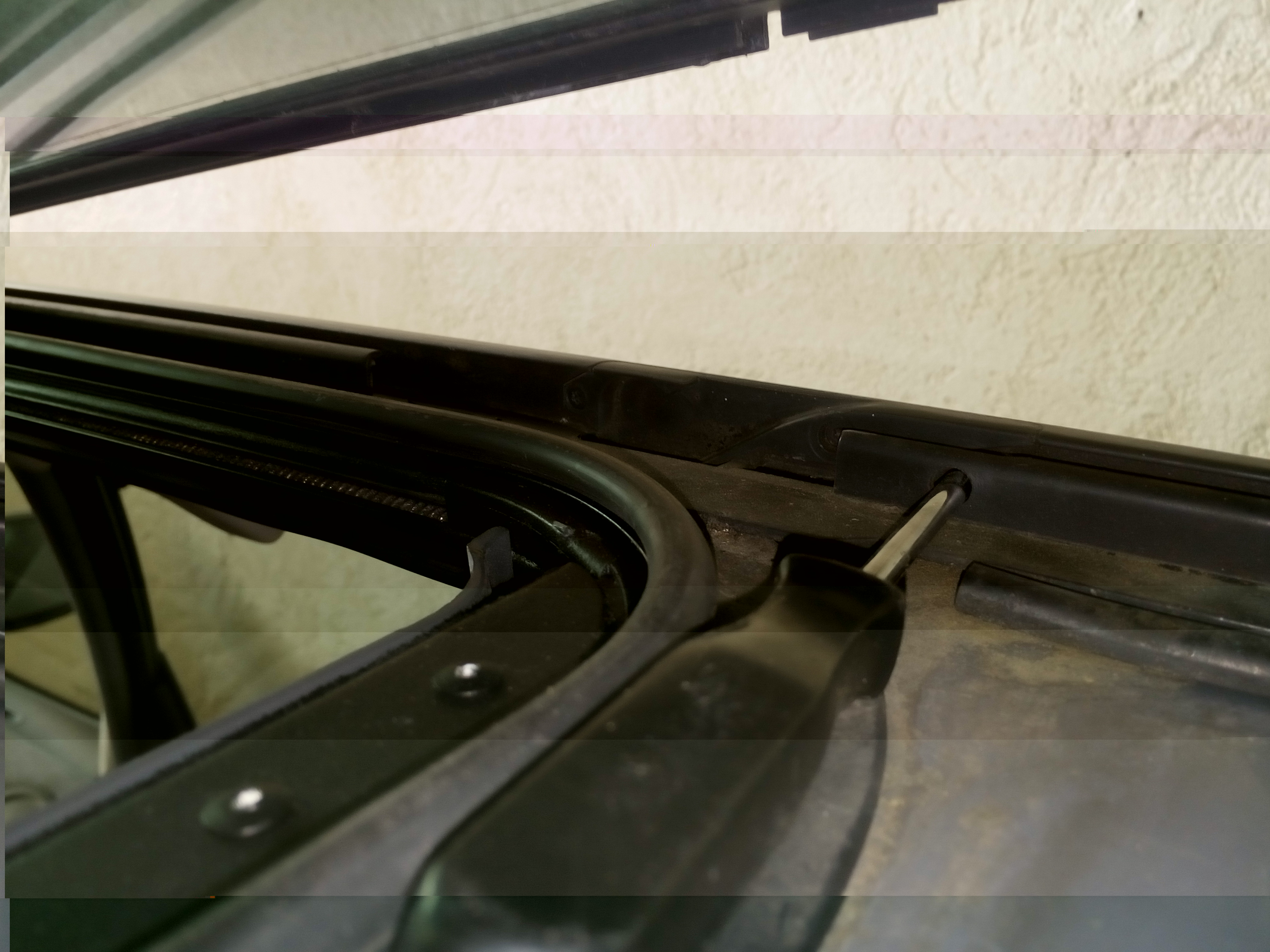

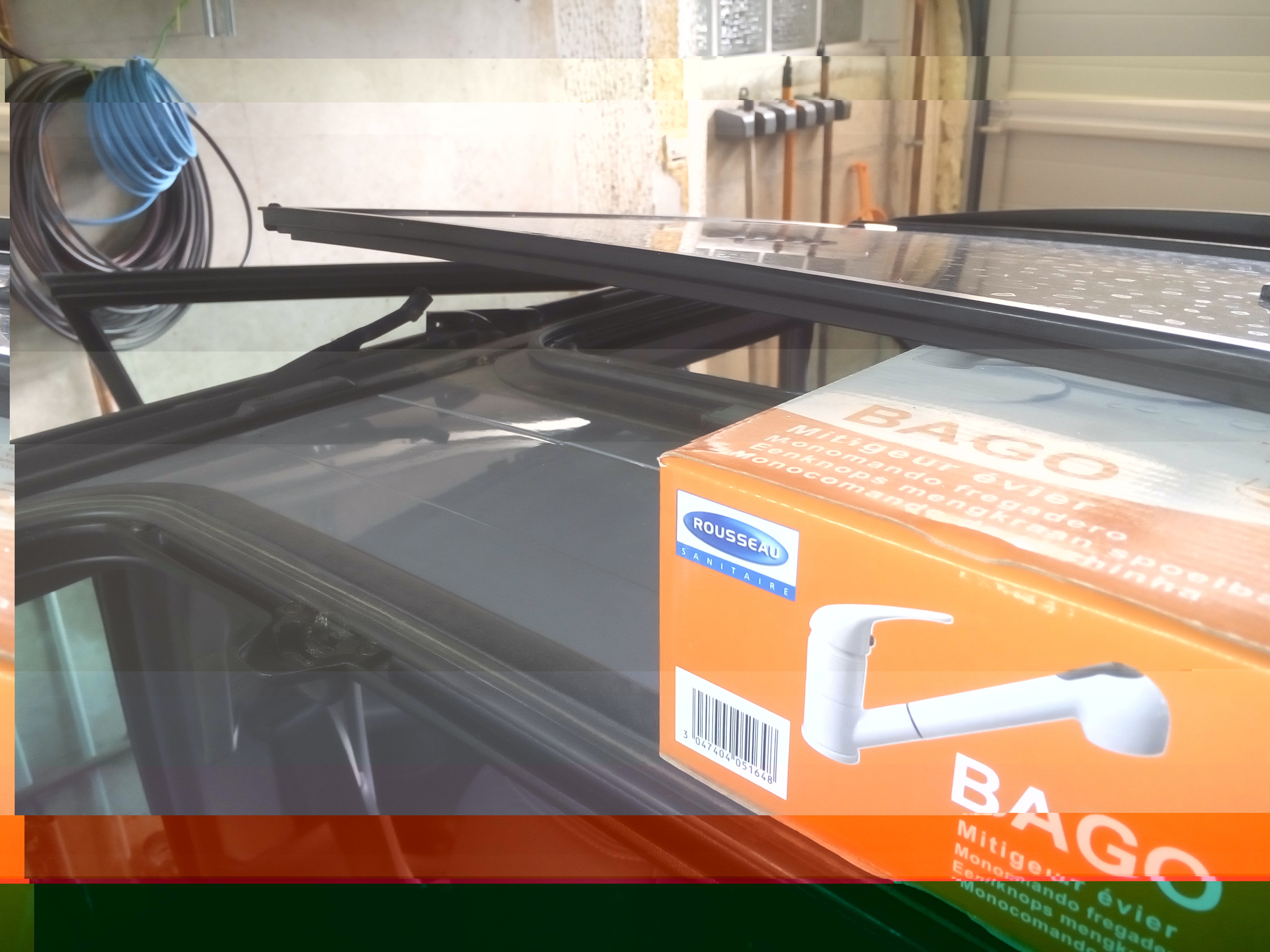

takeo a écrit :Bonsoir,
Merci .. j'ai retiré le moteur mais pas ouvert pour regarder ..
Après l'avoir débrayé et pulvériser du dégrippant un peu partout dans les rails et sur les galets j'ai réussi à faire glisser le toit jusqu'à ouverture complète :D
Mais je n'arrive pas à sortir la vitre, je pense qu'elle devrait sortir vers l'avant mais pour cela il faut désolidariser le déflecteur des rails et je n'arrive pas à comprendre comment tout ça est assemblé .. :mrgreen:
Il y a tellement de merde partout que cela serait bien de pouvoir nettoyer les rails, le déflecteur et la glace séparément mais si je n'y arrive pas je donnerai un coup de karcher partout, puis graissage et remontage ..
Bonne soirée
La mienne je l'ai sorti par l'arrière.
Pour ca, j'ai désaccoupler les deux accroche sur le côté, puis dans les rails, il y a comme des butées fixer avec des petites btr ou torx je ne sais plus. Puis encore une vis de chaque côté sur les guides Ar de la vitre.
Par le toit ouvrant Ar, l'accès est plutôt pas mal.
Je vais essayer de mettre mes photos, mais sur smartphone c'est pas simple.
Pour la petite histoire, je l'ai démonté pour faire un traitement antirouille du cadre, et pose d'un film teinté, et l'été c'est bien mieux, ca chauffe moins la tête.

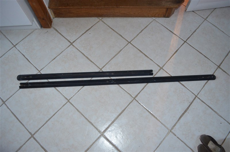

Je suis revenu à mon toit ouvrant .. et j'ai un problème avec les rails des barres de toit que je dois adapter car les toits ouvrants que j'ai récupérés proviennent d'un Espace long et le mien est un court ..
Aujourd'hui j'ai découvert que les rails des barres de portage du long ont un profil plus haut que ceux de mon court ..
J'aimerais savoir si la différence vient du fait que :
1- l'un est un court et l'autre un long
2- ou l'un a un TO et l'autre n'en a pas ..
Enfin bref j'aimerais savoir à quoi ressemblent les rails d'un court avec TO :wink:
Bonne soirée
Messages : 4373
Re: toit ouvrant
Le TO est le même pour un Espace court et un Espace long. Les rails de toit sont eux différents : les rails des Espaces longs sont plus hauts. La différence de montage se fait avec les adaptateurs qui se fixent entre les rails du TO et les rails de toit : ces derniers sont donc spécifiques aux Espaces courts et longs.
La différence entre les rails de toit sans TO et ceux pour TO sont : la longueur (plus court sur les TO) et l'absence d'embout en plastique (l'adaptateur permet de faire le joint entre rails TO et rails de toit.
En espérant répondre à ta question :wink:

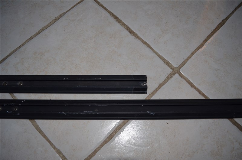

Non, les rails étant plus épais, il faudrait pouvoir remettre de la matière :roll:
Il m'en manquait un et j'avais fini par en acheter un chez Rino et ça ne vaut que quelques euros (pour une fois) :P
Voici les différences :
Au gauche le court, à droite le long
Tu noteras que de l'arrière, il n'y a pas de différence car on est du côté des rails du TO
Au gauche le long, à droite le court
Pour le rail, la taille est de 100,2 cm hors embout en plastique (103,6 cm avec) :
Petit trou à l'extrémité du rail court
Le trou supplémentaire sert à fixer l'adaptateur (il faut percer le toit :cry: ).
La conséquence de mettre un TO électrique est que tu ne peux plus mettre la galerie aussi loin qu'avant : ça va toujours pour un coffre de toit, mais ce n'est plus possible pour transporter des plaques de BA13 :mrgreen:

PeteTheCoyote a écrit :Non, les rails étant plus épais, il faudrait pouvoir remettre de la matière :roll:
Es tu sûr de ça?
PeteTheCoyote a écrit :Voici les différences :
Ceux qui sont en ma possession ont été prélevés sur l'Espace long, ils sont donc comme celui de droite sur ta photo ... pour mon Espace court il faudrait les réduire pour les rendre comme celui de gauche, donc enlever de la matière ..
PeteTheCoyote a écrit :Il m'en manquait un et j'avais fini par en acheter un chez Rino et ça ne vaut que quelques euros (pour une fois) :P
J'irai voir chez Renault, si c'est effectivement pas cher, je ne vais pas m'embêter ..
PeteTheCoyote a écrit :Pour le rail, la taille est de 100,2 cm hors embout en plastique (103,6 cm avec) :
Merci pour les dimensions, apparemment je peux couper le rail d'origine pour le mettre à 100,2 cm comme tu indiques..
J'ai remarqué que TO complètement ouvert il reste 4cm de rail avant de toucher l'adaptateur, on pourrait donc gagner 4 cm de rail de toit vers l'avant en perçant le trou dans le toit 4cm plus en avant, en raccourcissant le rail de TO de 4 cm et en coupant le rail de toit à 104,2 cm au lieu de 100,2 ... mais bon c'est du gagne petit .. :mrgreen:
Matra aurait pu s'arranger pour que les rails du TO passent à l'intérieur des rails de toit afin de conserver toute la course aux barres de portage .. :wink:
Bonne soirée
