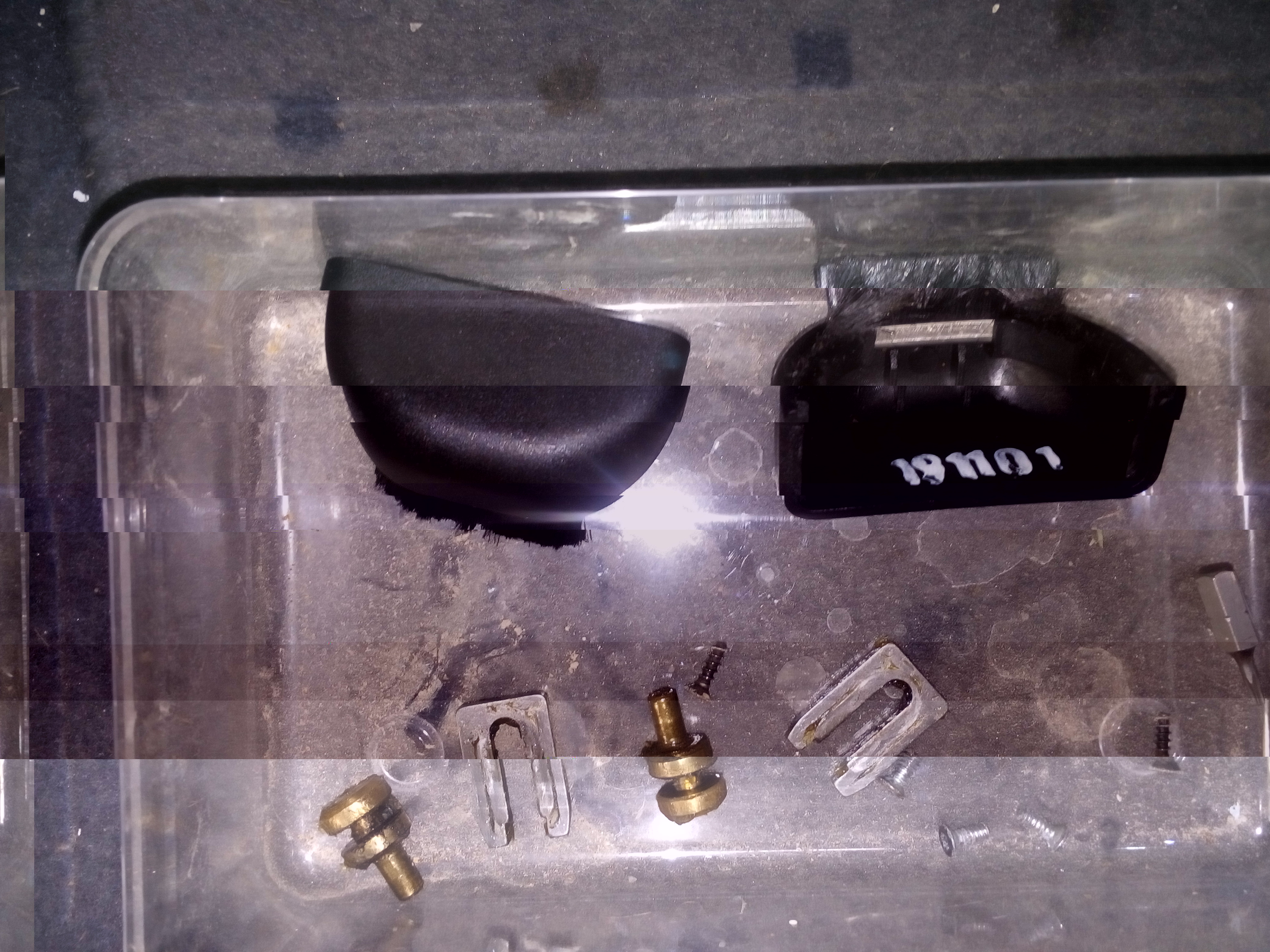

La mienne je l'ai sorti par l'arrière.
Pour ca, j'ai désaccoupler les deux accroche sur le côté, puis dans les rails, il y a comme des butées fixer avec des petites btr ou torx je ne sais plus. Puis encore une vis de chaque côté sur les guides Ar de la vitre.
Par le toit ouvrant Ar, l'accès est plutôt pas mal.
Je vais essayer de mettre mes photos, mais sur smartphone c'est pas simple.
Pour la petite histoire, je l'ai démonté pour faire un traitement antirouille du cadre, et pose d'un film teinté, et l'été c'est bien mieux, ca chauffe moins la tête.
