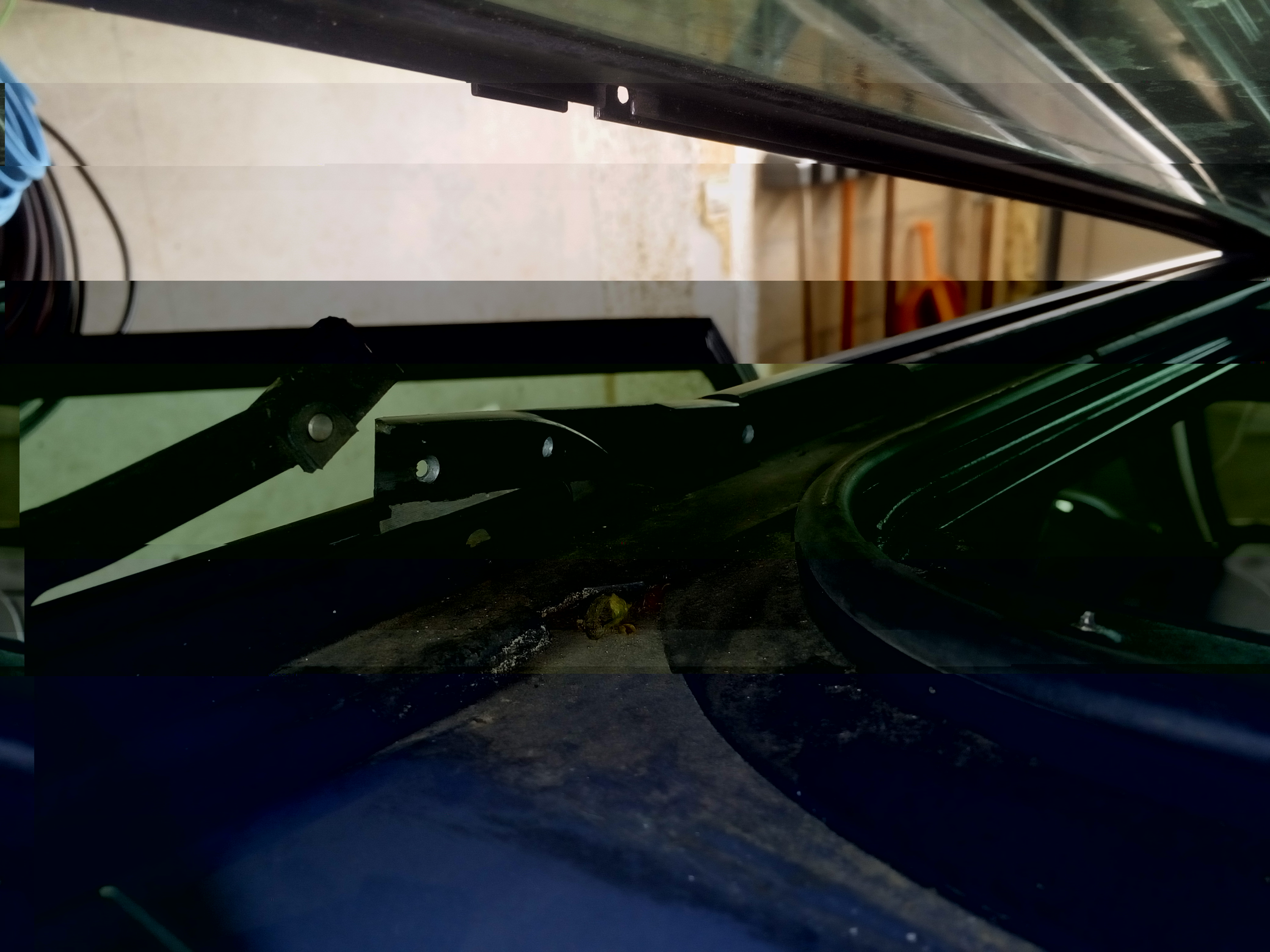

takeo a écrit :Bonsoir,
Merci .. j'ai retiré le moteur mais pas ouvert pour regarder ..
Après l'avoir débrayé et pulvériser du dégrippant un peu partout dans les rails et sur les galets j'ai réussi à faire glisser le toit jusqu'à ouverture complète :D
Mais je n'arrive pas à sortir la vitre, je pense qu'elle devrait sortir vers l'avant mais pour cela il faut désolidariser le déflecteur des rails et je n'arrive pas à comprendre comment tout ça est assemblé .. :mrgreen:
Il y a tellement de merde partout que cela serait bien de pouvoir nettoyer les rails, le déflecteur et la glace séparément mais si je n'y arrive pas je donnerai un coup de karcher partout, puis graissage et remontage ..
Bonne soirée

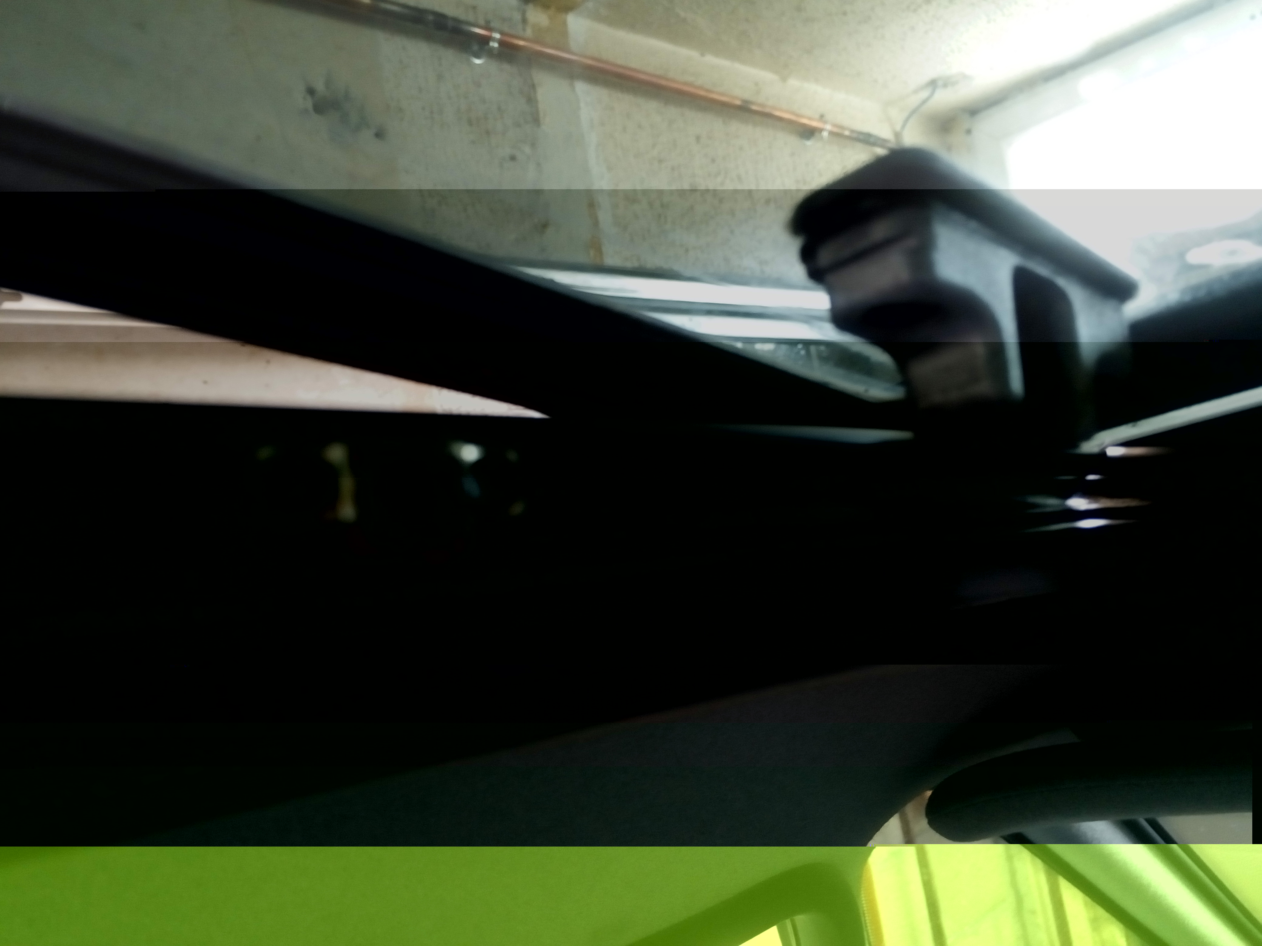

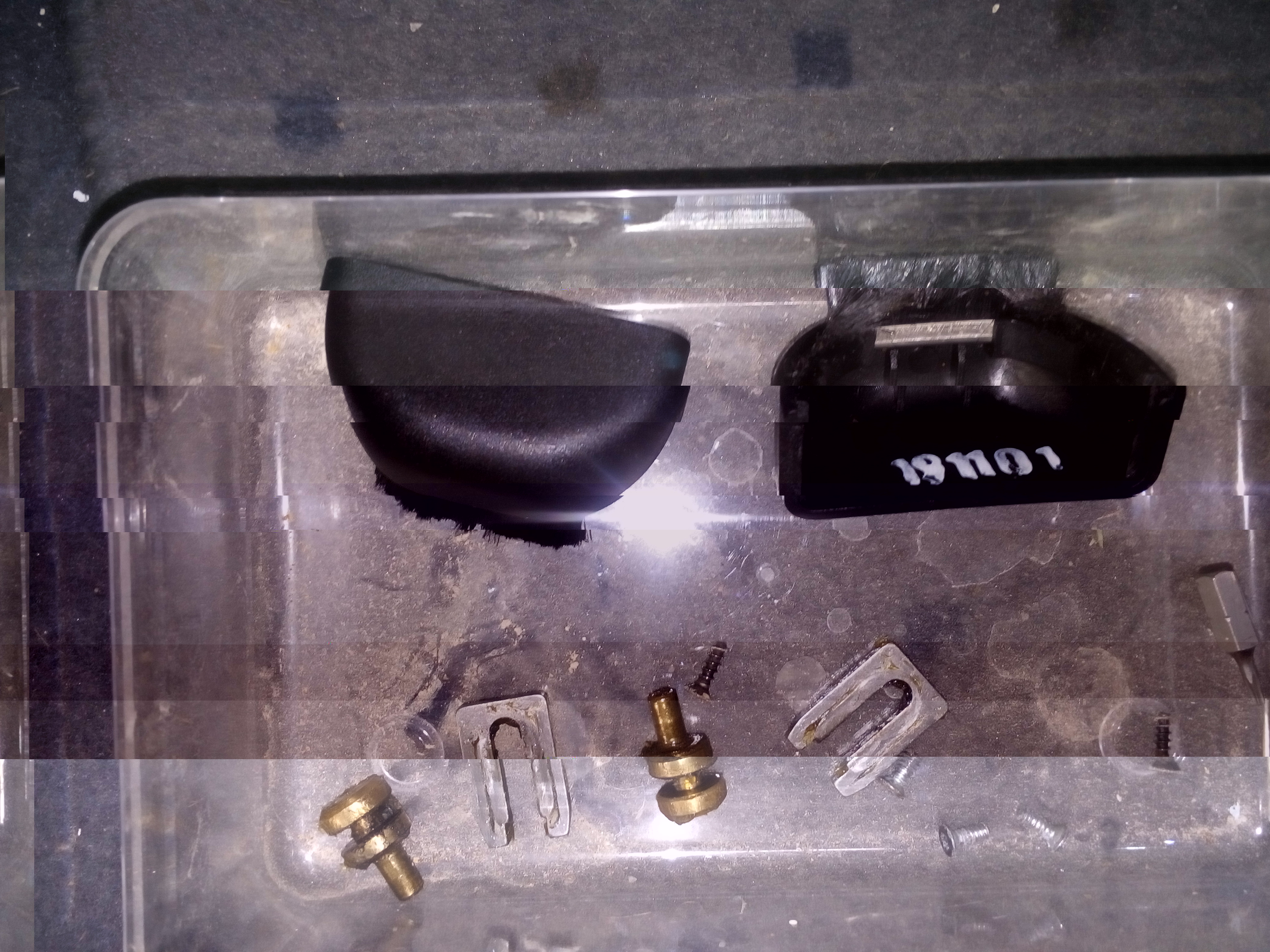

La mienne je l'ai sorti par l'arrière.
Pour ca, j'ai désaccoupler les deux accroche sur le côté, puis dans les rails, il y a comme des butées fixer avec des petites btr ou torx je ne sais plus. Puis encore une vis de chaque côté sur les guides Ar de la vitre.
Par le toit ouvrant Ar, l'accès est plutôt pas mal.
Je vais essayer de mettre mes photos, mais sur smartphone c'est pas simple.
Pour la petite histoire, je l'ai démonté pour faire un traitement antirouille du cadre, et pose d'un film teinté, et l'été c'est bien mieux, ca chauffe moins la tête.
