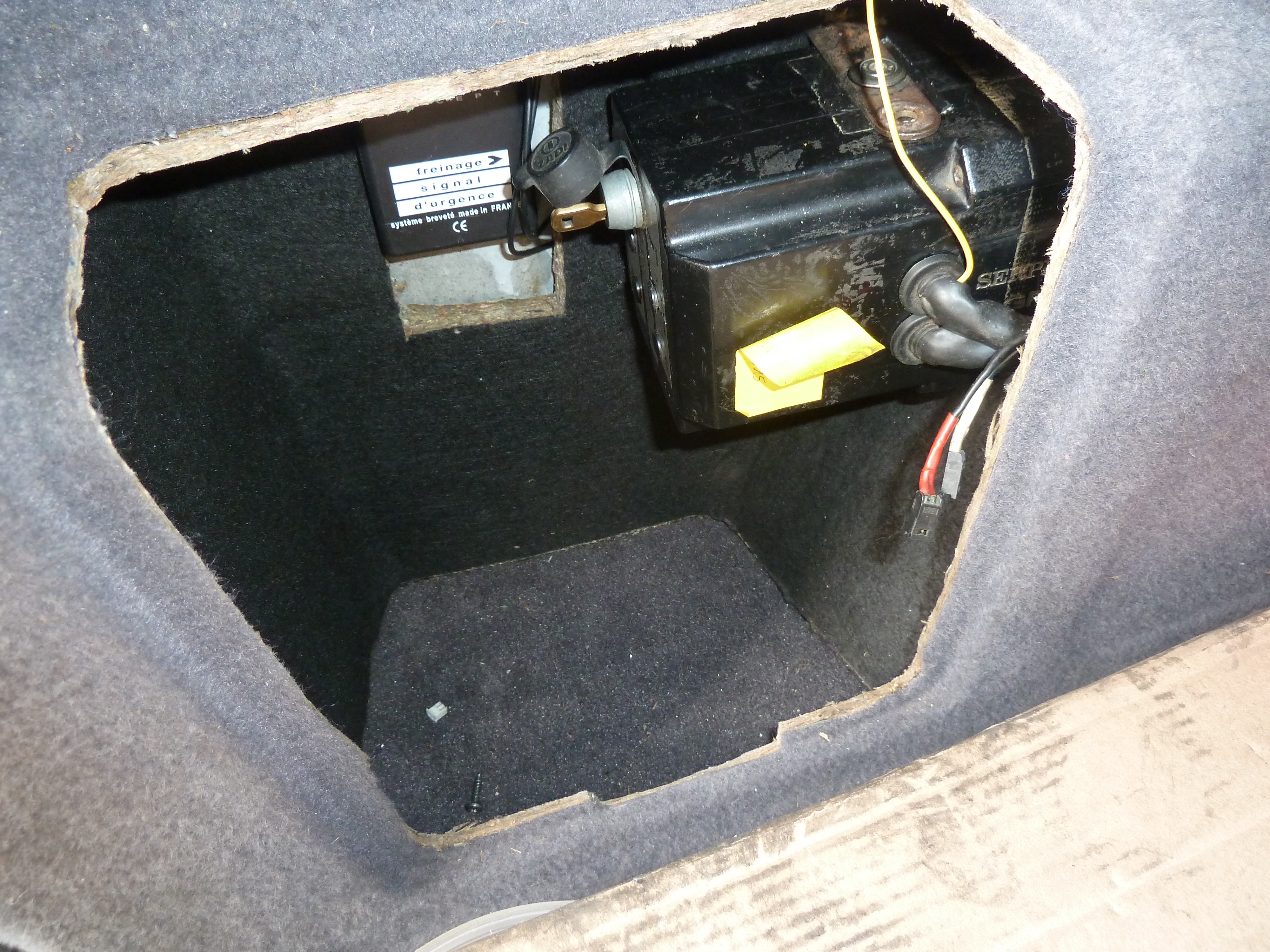

sino voici se que cela donne une fois les isolant noir récupérer en casse mise à leurs place dans le coffre, perso mais j'aime, ça fait plus propre!
coté conducteur :
coté passager :

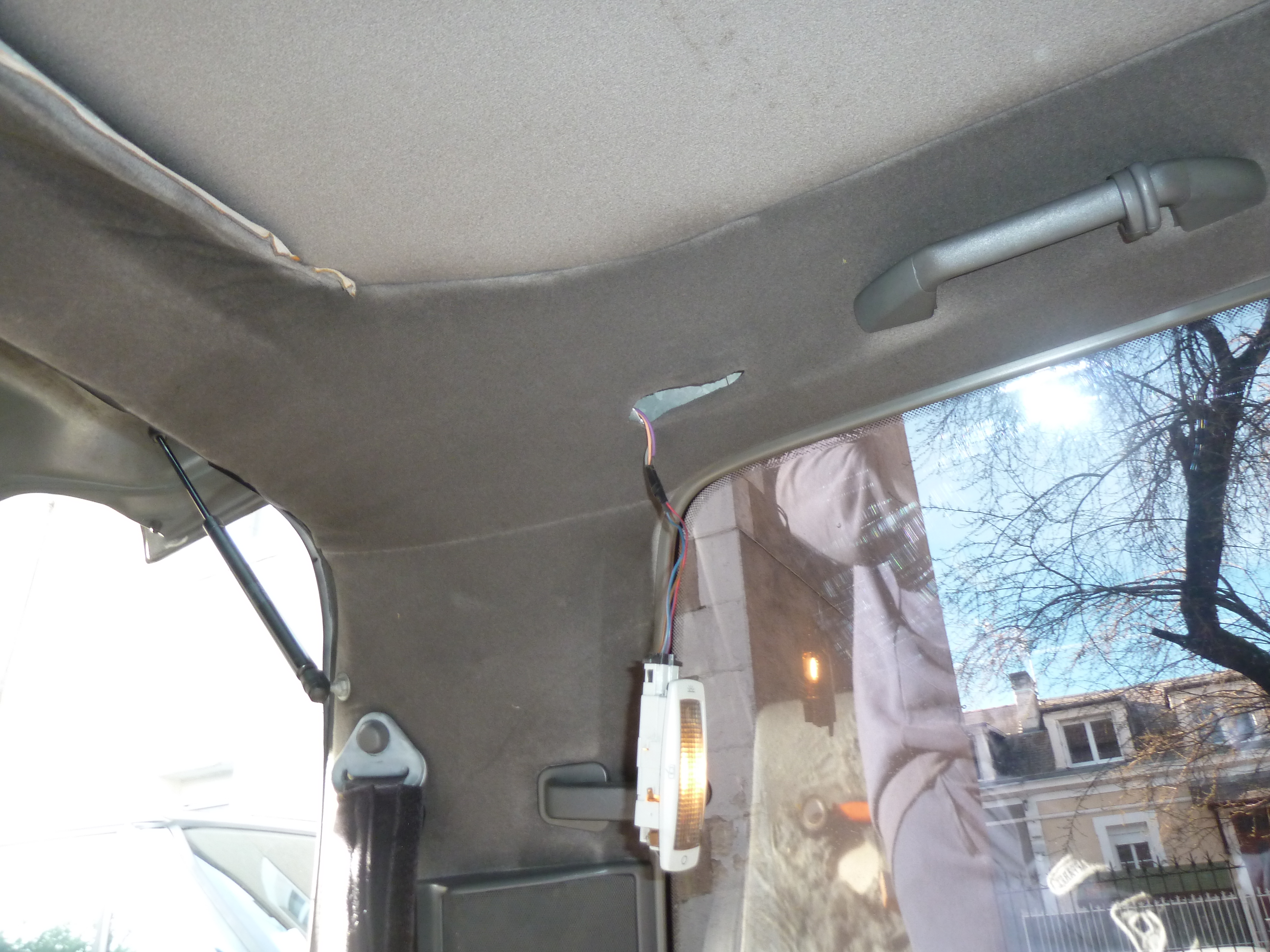

sinon hier je me suis mis à faire ma modif d'éclairage de coffre (aux emplacement prévu, mais non pré-câbler!)
démontage du ciel de toit pour y préparer le passage du câblage!
marquage de l'emplacement des plafonniers avec un crayon a papier (repérer par palpation)
Suite du passage du câblage avec un tire fil (fait maison)
mise en place du plafonnier coté passager
essai des branchement avant la mise en place
une fois installé
et voila le résultat final
maintenant, il faut être aveugle pour ne rien y voir la nuit dans le coffre!

Par contre, vu la couleur de l'eclairage, t'es resté aux navettes a filaments ?
Je prefere les leds !
- Grizzly Sauvage
- Messages : 1923
Oui, j'allais dire une vrais piaule a mec
par contre oui, ampoule a filament, car je trouve trop agressif les lampes à LED pour l'intérieur( c'est mon ressenti)
et comme j'ai viré le flash pour la photo (temps d’exposition plus long), ça fait assez oranger....

Mon RT... pourtant pas haut de gamme... équipé d'origineEAime a écrit :+ 1 !terekB a écrit :Salut les gars,
Les spots de troisième ranges ce sont les rxe et grand écran qui en sont équipés normalement
C'est ma config' sur le "2" (RXE)
L'ont ne peux pas trop se fier aux finitions... c'est suivant ce que le 1er proprio a voulu... ou suivant comment ce fut monté en chaine ( c'est Matra !!... )
- p23
- Messages : 2827
Pareil ,préfère quand c'est tamisé !Grizzly Sauvage a écrit :Oui, j'allais dire une vrais piaule a mec
- Messages : 12370
Le dtv, fabriqué a Dieppe , donc chez Alpine, n'en a pas nonplus !
Et le 2.2i desossé l'année derniere pour Grizzly , en E3 , donc RXE, n'en avait pas non plus !
