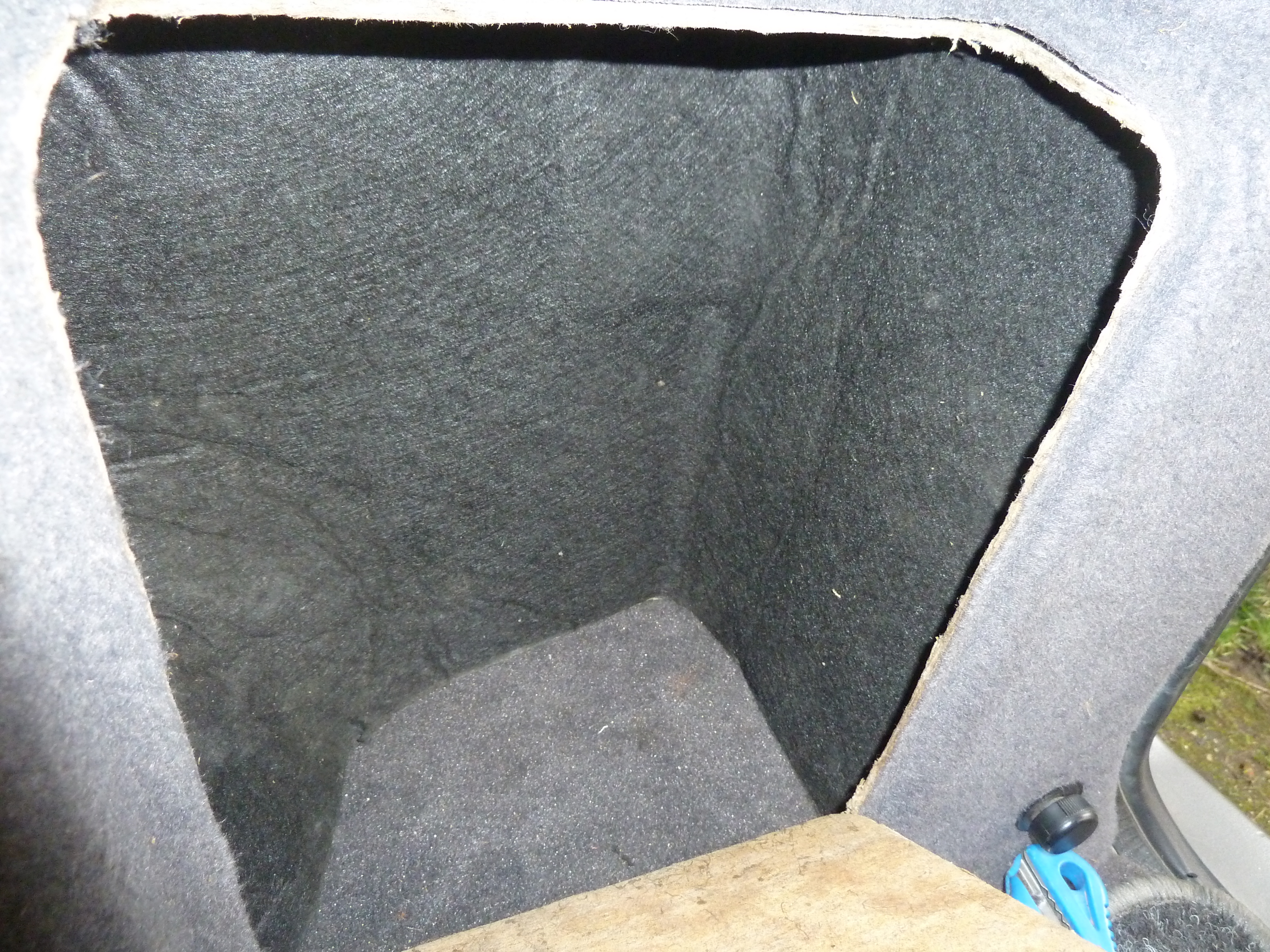

sino voici se que cela donne une fois les isolant noir récupérer en casse mise à leurs place dans le coffre, perso mais j'aime, ça fait plus propre!
coté conducteur :
coté passager :

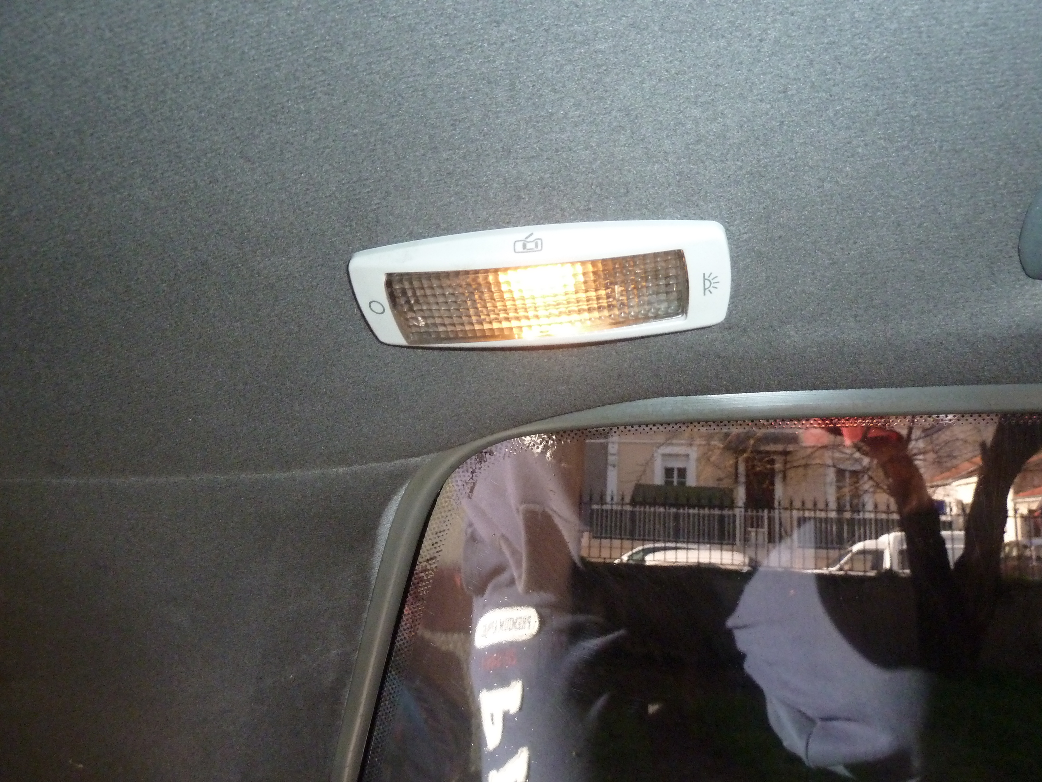

sinon hier je me suis mis à faire ma modif d'éclairage de coffre (aux emplacement prévu, mais non pré-câbler!)
démontage du ciel de toit pour y préparer le passage du câblage!
marquage de l'emplacement des plafonniers avec un crayon a papier (repérer par palpation)
Suite du passage du câblage avec un tire fil (fait maison)
mise en place du plafonnier coté passager
essai des branchement avant la mise en place
une fois installé
et voila le résultat final :)
maintenant, il faut être aveugle pour ne rien y voir la nuit dans le coffre! :mrgreen:

sinon petit aperçu de l'éclairage prise il y à une demi heure!
Re: Espace II 2.1 td de 95 & 2.2i de 93 de Grizzly Sauvage
C'est Versailles la dedans !
Par contre, vu la couleur de l'eclairage, t'es resté aux navettes a filaments ?
Je prefere les leds !

Oui, j'allais dire une vrais piaule a mec :lol: :lol: :lol:
par contre oui, ampoule a filament, car je trouve trop agressif les lampes à LED pour l'intérieur( c'est mon ressenti) :|
et comme j'ai viré le flash pour la photo (temps d’exposition plus long), ça fait assez oranger....
