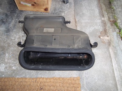

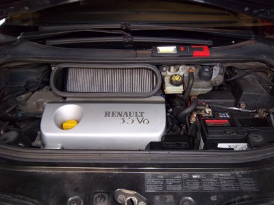

- Retrait du filtre d'habitacle et de son support,
- Retrait de la batterie,
- Retrait du couvercle du filtre à air et du filtre à air,
- Débranchement des connections électriques diverses.

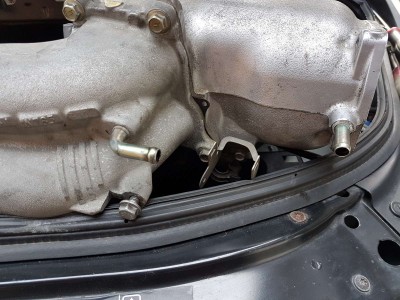

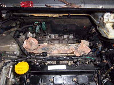

7 heures de boulot, pour sortir le collecteur et changer bougies et bobines AR (ça, c'était la récréation !!!)
J"en ai bavé, et je comprends le forfait à 400€ (j'ignore si les pièces sont inclues dedans... :? :? ) chez RENAULT pour faire ça !
J'ai lutté contre des durites très mal placées, et j'ignore même comment je vais les remettre :mrgreen: ,
J'ai lutté contre les connexion des lambda AR, impossibles à déclipser, j'ai dû casser le support métallique, bref, cela a été du sport !

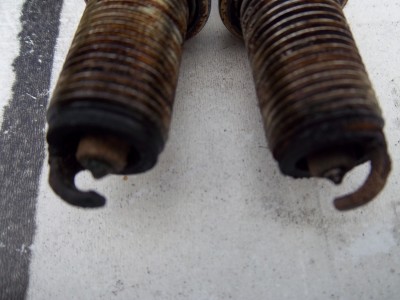

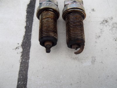

Les bougies sont en mauvais état, une bougie plus particulièrement.. Elles ont été changées à 121 000km, j'arrive à 239 000, on est dans les clous !

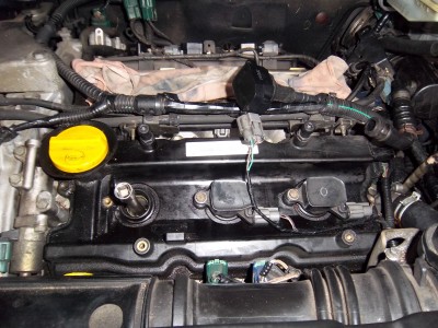

Et les photos !
On est parti de là...
On retire le support de filtre d'habitacle
Voilà la bête.. Ca promet !

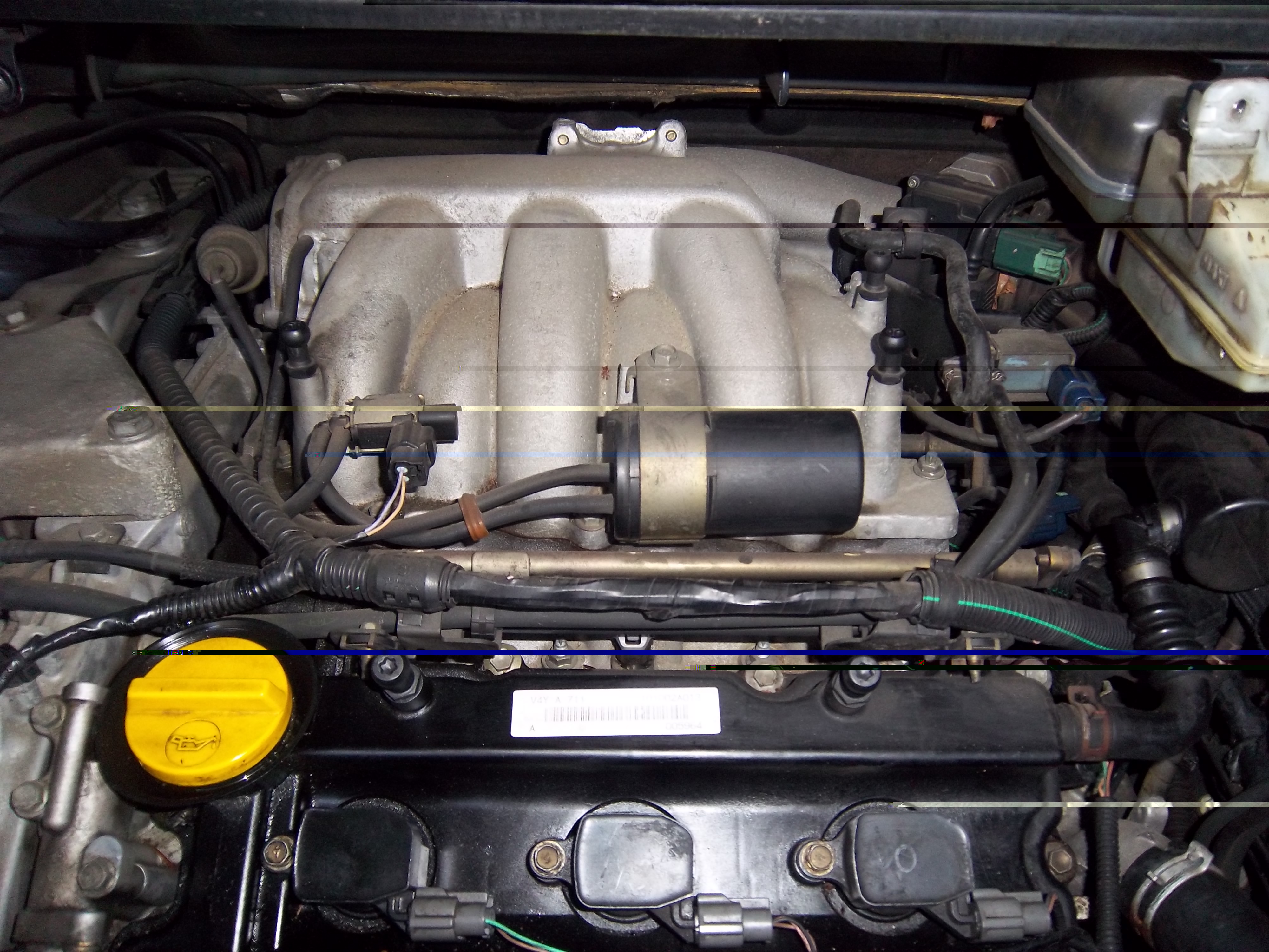

Après 7 heures de lutte...
On attaque le changement des bougies

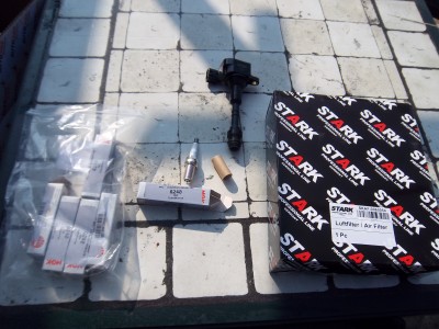

Les pièces reçues hier...
L'état des bougies....

Les 6 bougies changées,
Les 3 bobines du rang AR changées et branchées.
J'attends le joint du collecteur, et c'est remonté !

Oufffff !!!
Pratiquement remonté !
Les durites AR ont repris leurs places,
Les durites de réchauffage du papillon, me posent quelques soucis, ayant dû en raccourcir une..... :? :?
Mais bon, ce sera remboité demain, car j'ai la main droite endolorie et ça appuie exactement sur la lésion, et je ne peux pas rester plus de 30s en appui... :? :oops:
Sinon, tout est reposé, une fois redémarré, je n'aurai plus qu'à mettre le camion sur fosse, pour récupérer les 2 pinces tombées dans le carénage inférieur ! :lol: :lol: :lol: :lol:
