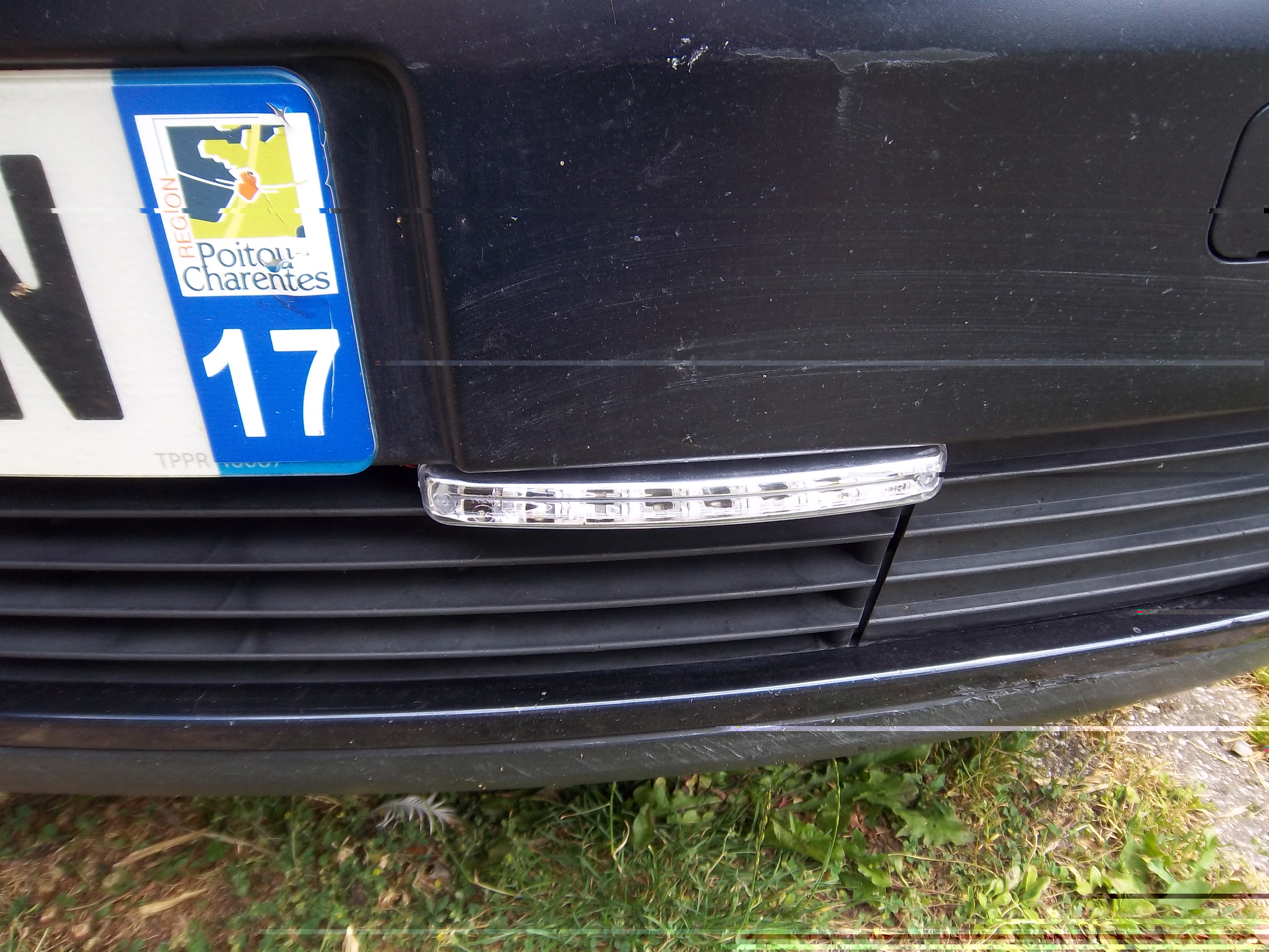

- Messages : 19575
Re: Où trouver un "+" après contact, sous le capot ?
Bonjour !
Feux de jour montés, + après contact trouvé très facilement, en fait, dans la boite à fusible située sous le capot.
Un petit fusible de 15a me tendait les bras, branchement de ma lampe témoin, contact, et hop !!!!
Yavaipuka......
Yavaipuka......
