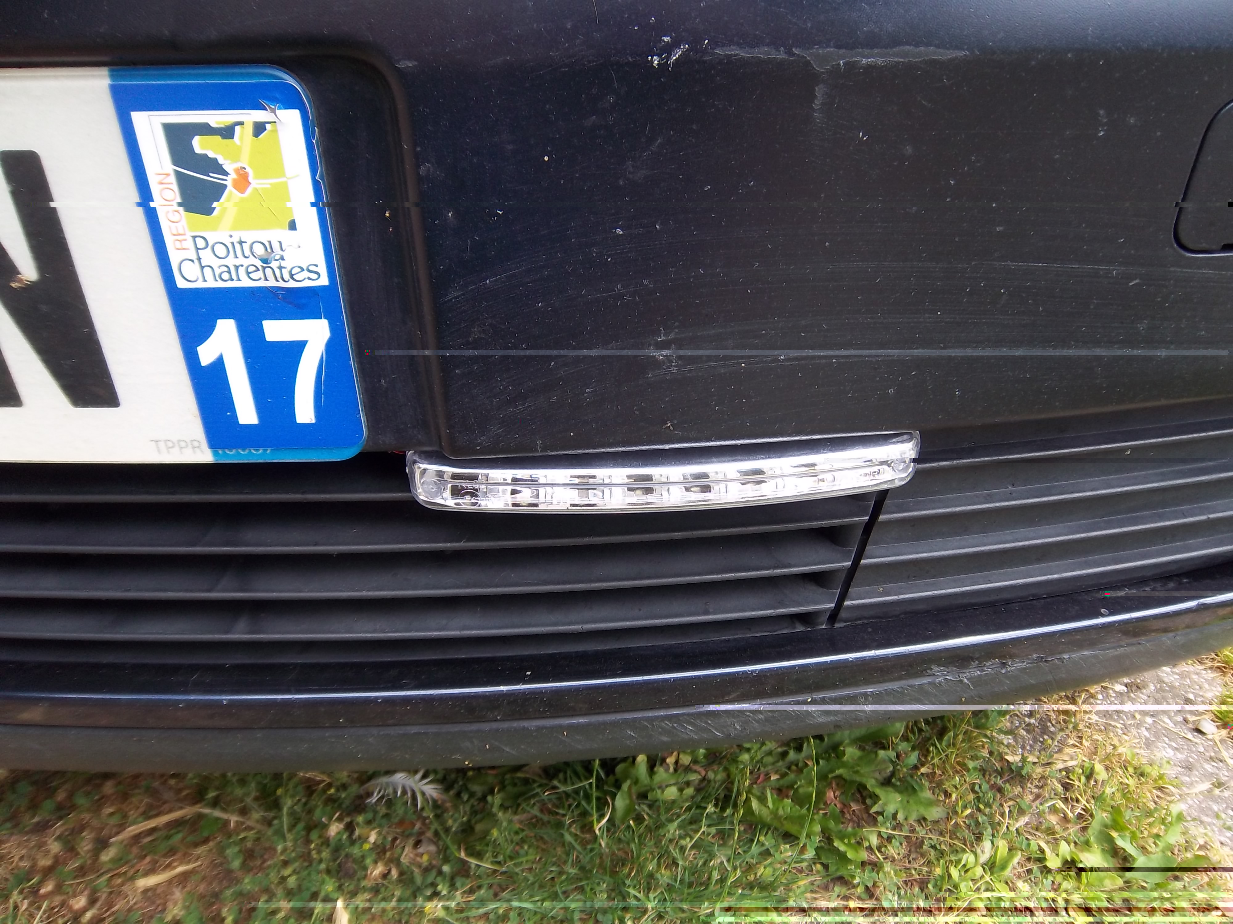

voilà,
Ce sera ça :
Comme ça :
Les pièces, sur Ebay :
Les feux de jour :
Voiture Feux De Jour 8 LED DRL Daylight Kit Super Blanc 12V DC Tête Lampe HF (3.79€)
Le boitier de branchement :
LED Boîtier Relais Module AUTO Feux De Jour DRL Automatique Relay Harness Dimmer (10€

c'est ce que j'ai mis ...et au même endroit ... copiteur...
faut mettre du joint entre le fond et le plexi parce que ça prend la flotte y'a rien qui jointe ...

Feux de jour montés, + après contact trouvé très facilement, en fait, dans la boite à fusible située sous le capot.
Un petit fusible de 15a me tendait les bras, branchement de ma lampe témoin, contact, et hop !!!! :D :D :D
