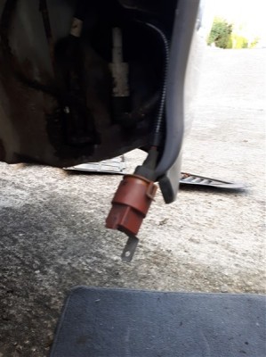

J'en profite pour regardé mes laves phares qui n'ont jamais fonctionné
et voilà ce que je trouve :
- Un relais qui pendouille ...
Confirmez vous qu'il s'agit du relais des laves phares ? Où est il sensé être fixé ??

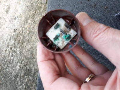

Ouverture pour voir ...
- Le tout baignait dans l'eau !
Je pense que j'ai trouvé ma panne
Où trouve-t-on ce genre de relais ?
Merci de votre retour
