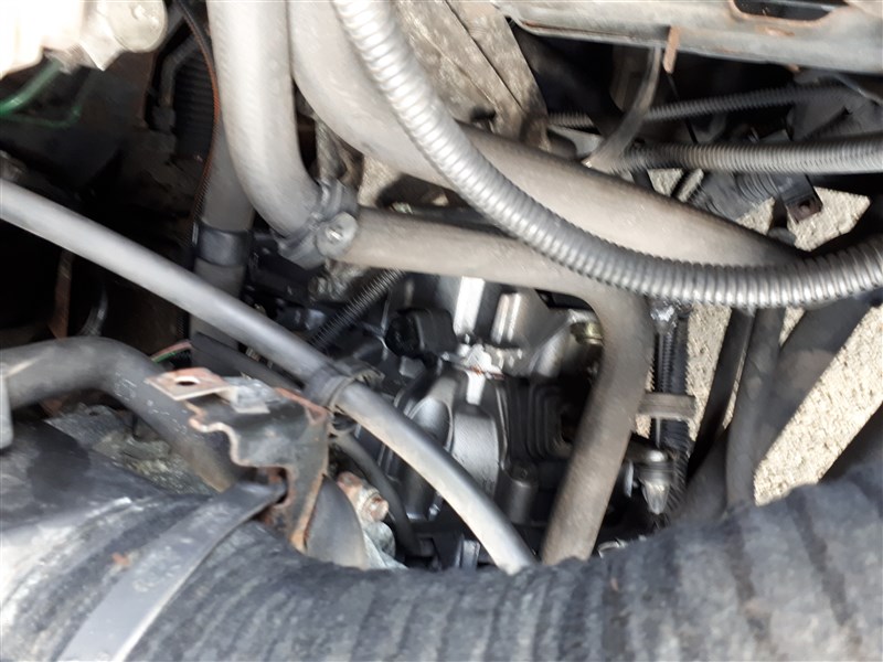

Merci Thierry, comme j'ai besoin "rapidement" de mon Espace et que je suis à Rennes, j'ai donné le GO au garage ! Ma boite est démontée et envoyée en reconditionnement ...
Pour mon déménagement du WE dernier, ben du coup on l'a fait en 4 fois avec la Saxo au lieu d'une ou deux avec l'Espace :roll:

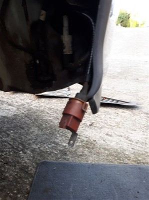

J'en profite pour regardé mes laves phares qui n'ont jamais fonctionné :roll: et voilà ce que je trouve :
Un relais qui pendouille ...

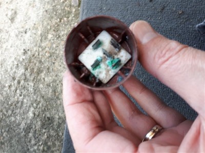

Confirmez vous qu'il s'agit du relais des laves phares ? Où est il sensé être fixé ??
Ouverture pour voir ...
Le tout baignait dans l'eau !
Je pense que j'ai trouvé ma panne :mrgreen:
Où trouve-t-on ce genre de relais ?
Merci de votre retour

Pour moi c'est standard en 5 broches. La particularité c'est la forme du cache.
Messages : 13546
La forme du cache est sensée empêcher l'eau de pénétrer, c'est raté :)
Messages : 2040
Inscription : 23 sept. 2011, 19:52
Localisation : Toulon
Message non lu par SAHRO »
Il y a un relais clipsé a l'intérieur
