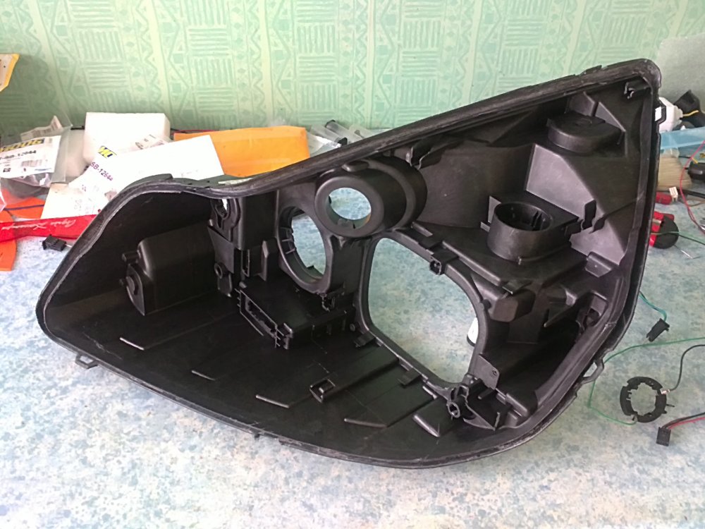

Les phares sur ce modèle (espace phase 2) sont composés de différents modules. J'ai donc pu remplacer mes modules xénon directionnels et ajouter les véritables feux de jour présents sur le phase 3. L'optique obtenue est donc unique car non commercialisée par Renault.
Mise en place du nouveau câblage.

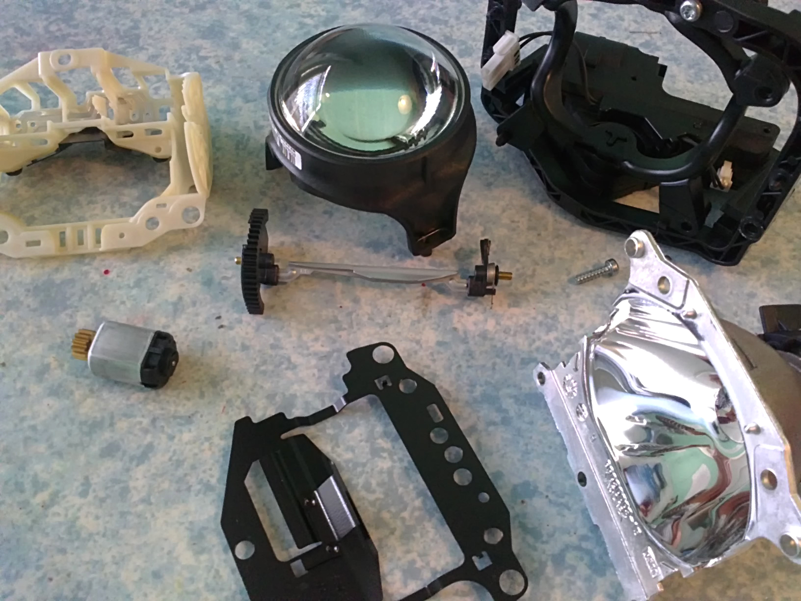

Démontage et nettoyage des différentes parties qui composent le bloc xénon (remplacement des réflecteurs)
A partir du phase 2, c'est un moteur qui permet de passer de feu de code à feu de route (plus d'électro-aimant).
Détail du bloc optique avec le masque mobile
Le support motorisé qui permet au faisceau de se diriger à droite ou à gauche (en fonction de la position du volant)

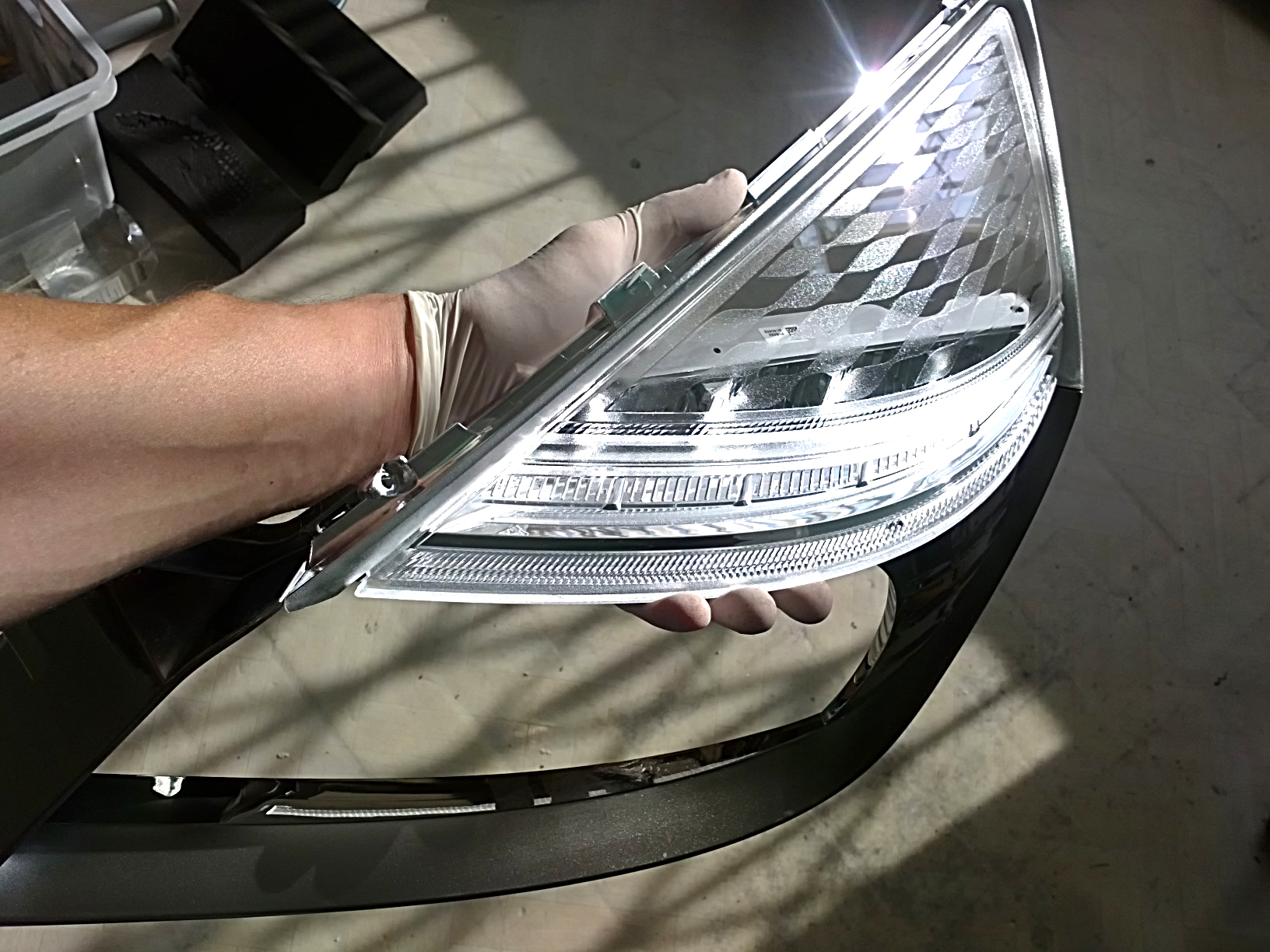

Le module feux de jour (juste 4 leds soudées sur un circuit imprimé monté sur un refroidisseur en aluminium de 3 mm. Le contrôleur est branché au circuit et permet 2 intensités lumineuses.

Le module feux de jour (prélevé sur un autre modèle)

Le câblage doit être modifié en raison de la présence des feux de jour.
Le contrôleur feu de jour comporte 3 fils :
le fil noir pour la masse (-)
le fil brun se branche sur le (+) veilleuse (feux de jour puissance maxi)
le fil rouge sur le (+) de l'ampoule xénon (feux de jour puissance mini si les codes ou feux de route sont allumés).
Si je veux allumer mes feux de jour, il me suffit de tourner le comodo en position veilleuse. Pour un éclairage permanent, il suffit de modifier le câblage afin de trouver un (+) après contact dans le moteur. Mon montage me convient pour le moment, c'est moi qui décide si je veux l'illumination ou non des feux de jour (qui entraîne l'allumage des feux arrières également...)
