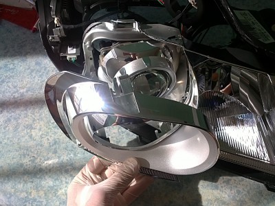

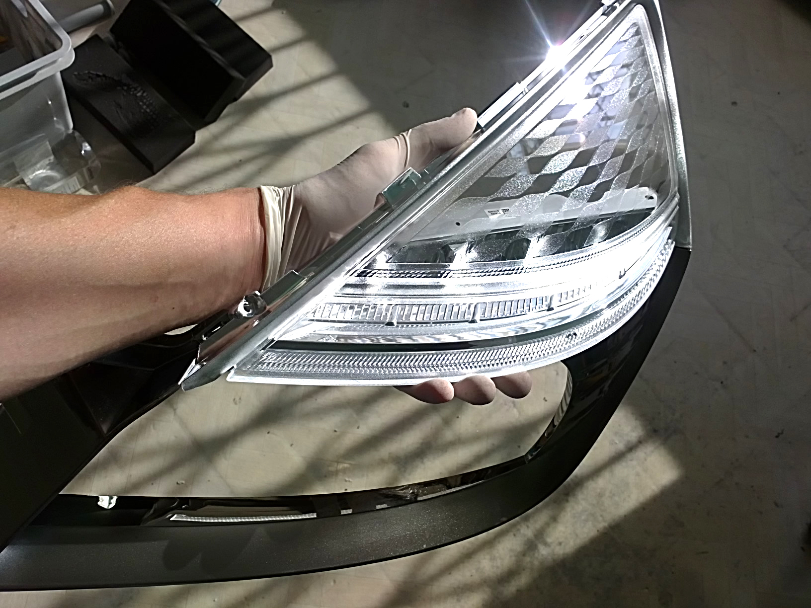

mon véhicule âgé de 12 ans comporte des phares directionnels au xénon dont la puissance lumineuse s'est fortement dégradée depuis quelques années. J'ai remplacé les lampes xénon (par le même modèle PHILIPS d'origine et même puissance) mais le résultat n'était pas au rendez-vous. Après la dépose des phares, j'ai constaté que les réflecteurs des lampes xénon étaient devenus ternes et couverts d'une poussière sombre. De plus, la dégradation de la glace en polycarbonate devenait un problème (la glace jaunissait et présentait des millions de petites fissures).
Trois problèmes : Renault ne détaille pas la glace du phare. Ces phares coûtent un bras chez Renault et de toute façon, ces phares sont en rupture de stock et il y a peu de chance qu'ils soient fabriqués à nouveau (pour le modèle xénon directionnel).
Je me suis donc attelé à rénover mes phares en achetant sur le net trois exemplaires (2 xénons et un avec ampoule halogène). Je cherchais des modèles neufs ou très récents, le plus important pour moi était l'état des glaces en polycarbonate et l'état des réflecteurs.
Au final, j'ai passé 4 jours pour retirer les glaces, faire la transformation, le nettoyage, le remontage et le collage. C'est un travail conséquent et je déconseille de le faire à ceux qui ne sont pas équipés (je travaille les matières plastiques et j'ai du matériel). Le phare n'est pas conçu pour être ouvert. D'autre part, certaines parties du décor sont recouvertes d'un film "chromé" qui se raye facilement et disparaît au moindre frottement ou coup de soufflette mal dosé. L'erreur peut être fatale.

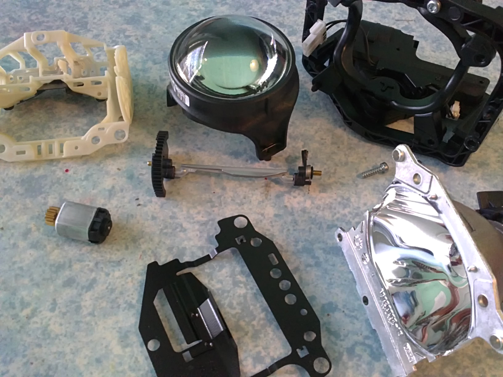

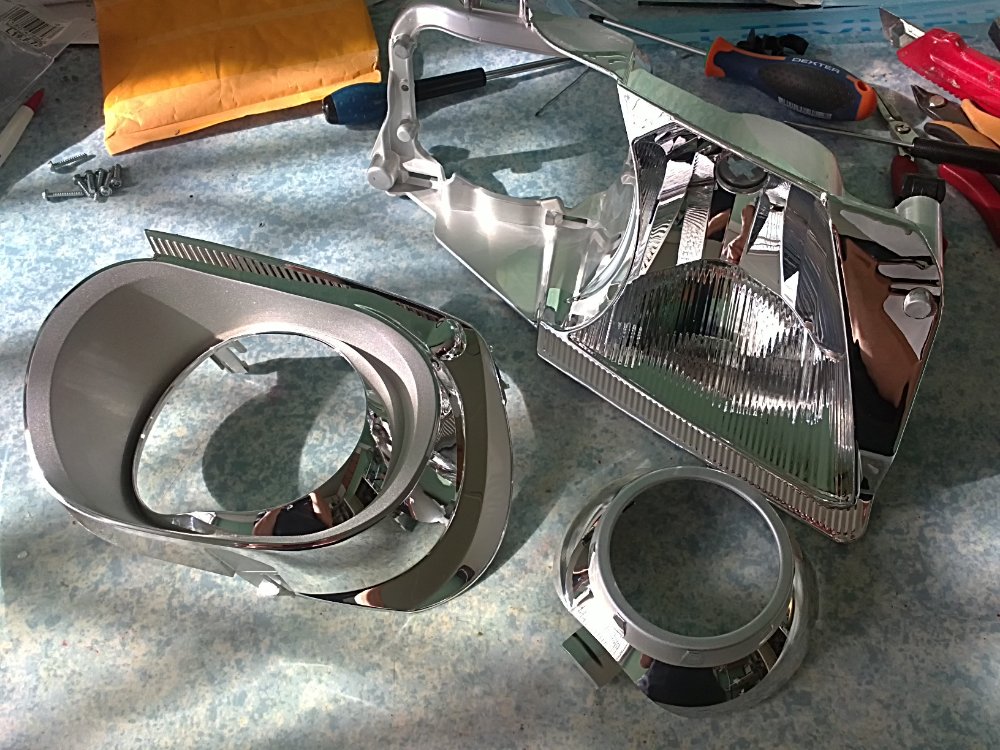

Les phares sur ce modèle (espace phase 2) sont composés de différents modules. J'ai donc pu remplacer mes modules xénon directionnels et ajouter les véritables feux de jour présents sur le phase 3. L'optique obtenue est donc unique car non commercialisée par Renault.

Oui, un travail de titan et je déconseille de le faire (c'est pour cette raison que mon post n'est pas un tuto).

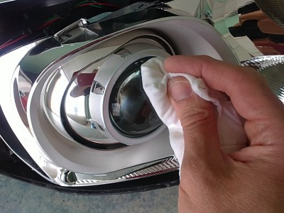

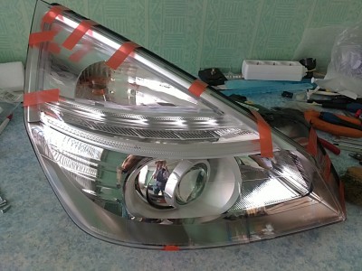

Les éléments ont été lavés et soufflés modérément avant remontage (ne surtout pas utiliser de liquide pour vitre sur les matières plastiques car cela les dégrade !).
Une fois les nouveaux phares installés, petite visite chez Renault pour un réglage (horizontal et vertical) pour 12 Euros (mon centre de contrôle technique ne réalise pas cette opération en dehors d'une visite complète).
Le point le plus important : le résultat. C'est le jour et la nuit, je retrouve un éclairage parfait.
Coût de l'opération : 310 Euros (achat de trois phares neufs et occasion) + 12 de réglage
Il me reste des éléments de phare y compris des glaces en bon état si quelqu'un veut se lancer dans l'aventure...

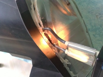

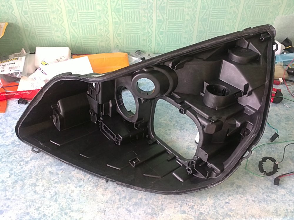

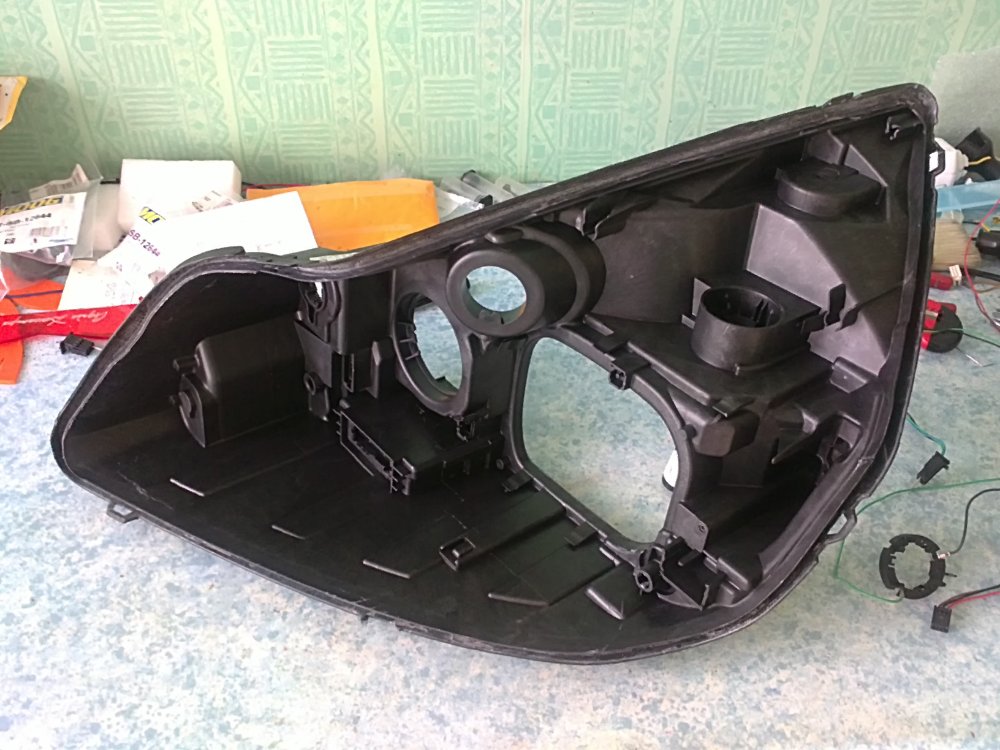

On peut à condition de retirer la glace. Cependant, il faut prévoir entre 1 heure 30 et 2 heures si on souhaite la récupérer (dans le cas contraire, on la découpe et c'est fait en 5 minutes).gege08 a écrit :beau boulot
dommage que l'on ne puisse pas démonter les blocs xénons sur les ph2, j'avais essayé
J'ai retiré la glace en chauffant le pourtour du phare à l'aide d'un décapeur thermique (maxi 280°). Il ne faut pas hésiter à déformer à chaud la lèvre en PP noire où est placé le mastic qui retient la glace, on pourra par la suite lui redonner sa forme en chauffant à nouveau.
La glace est maintenue en place à l'aide d'un mastic très coriace qui a résisté aux produits dont je disposais. En le chauffant, on parvient à l'assouplir. C'est un travail énorme (jusqu'à 2 heures pour un phare).
Une fois la glace retirée, les résidus de mastic se retirent à l'aide d'un Dremel équipé d'une fraise.
