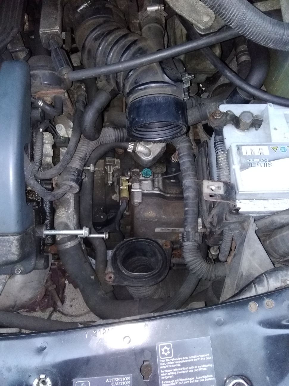

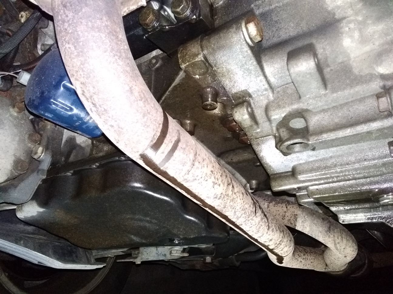

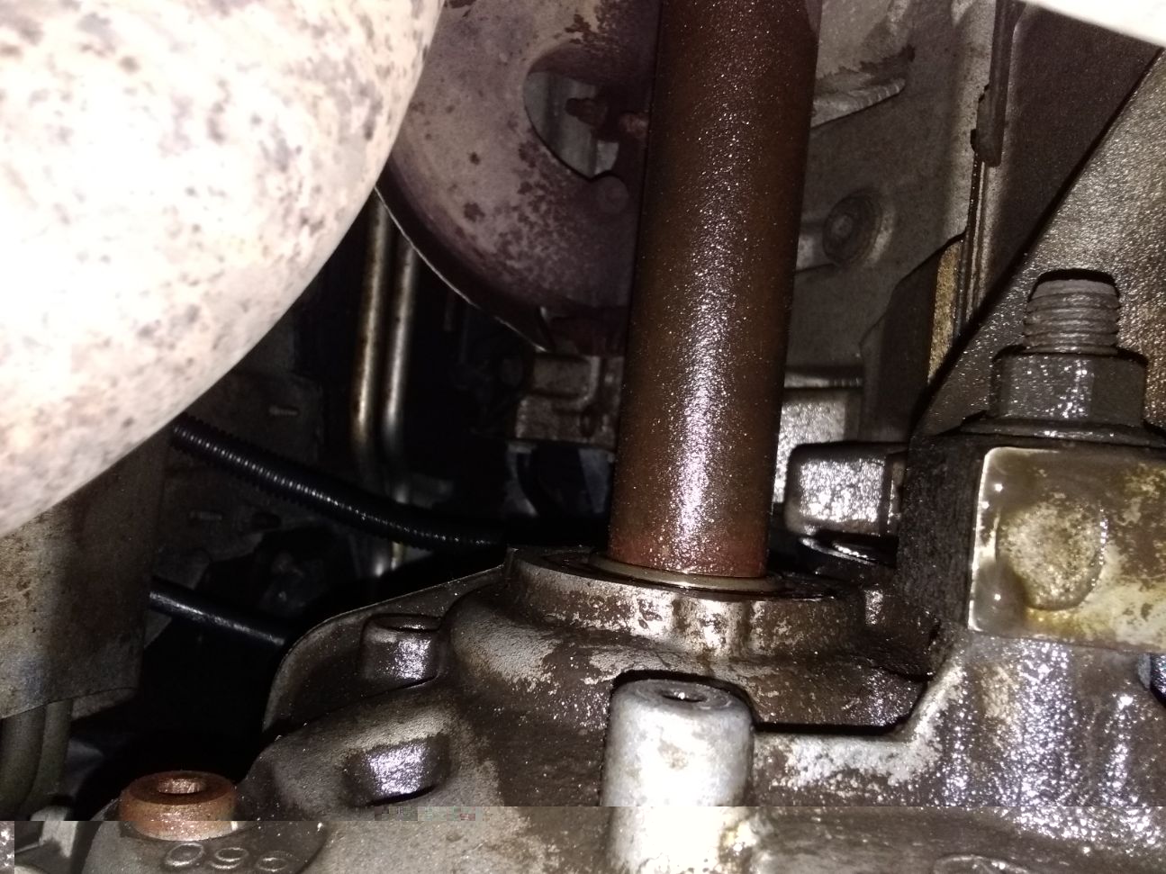

Quelques nouvelles du V6 : Thierry l'a sortie du garage qui ne voulait pas y toucher, et a regardé avec un voisin garagiste.
La fumée vient donc de l'huile de boite qui coule sur le tuyau échappement :
L'huile coule entre la boite et le moteur ...
La boite fait un bruit de ferraille (convertisseur ?) et patine de plus en plus. De plus le logo en zigzag apparait au tableau de bord. Thierry a passé la Can Clip et ça donne ça :
Messages d'erreur
Messages d'erreur
Est-ce que ça parle à quelqu'un ?
Sinon j'ai demandé à Thierry de vérifier la fixation de l'échanger huile/eau au dessus de la boite :
J'aimerais bien savoir si initialement mon problème vient de là où si c'est le convertisseur qui a décidé de prendre sa retraite anticipée :roll:

C'est ce que je craignais, le joint entre pompe et convertisseur a lâché et le bruit c'est normalement la bague de la pompe qui s'est sertie au convertisseur (plus de pression d'huile), j'ai eu le même soucis :(
Peut être aussi les tétons d'entrainement de la pompe cassés...

Je suis malheureusement d'accord avec toi, c'est probablement cette satanée bague qui s'est soudée sur le convertisseur :cry:

une fois les tétons de pompe cassé, la voiture n'avance plus...il n'y a plus de pression dans la bva: c'est arrèt totale.
dans ce cas précis, Pete, c'est changement du convertisseur et de la pompe à huile, et revente du véhicule pendant qu'il re-fonctionne.
on trouve tout ça pas trop cher dans les pays de l'est (pologne je crois), je dois avoir une adresse si tu es interressé.
mécaniquement, l'intervention ce fait dans la journée :
- dépose 2h
- ouverture réparation boite 2h
- repose 3h

Je pense que les ergots ne sont pas cassés car la voiture se déplace encore. Donc probablement la bague soudée, l'huile se fait la malle et pisse sous la voiture, la voiture patine de plus en plus par manque de pression d'huile ?!?
La boite va être déposée et auscultée, je m'attends à un changement de convertisseur/pompe à huile et crépine tant qu'à faire !

de toute façon, téton cassé ou pas, cela ne change rien à la réparation: c'est chgmt de la pompe et du convertisseur, ainsi que de la crépine.
j'ai commandé mes pièces ici à l'époque (mais pas de convertisseur je crois)
