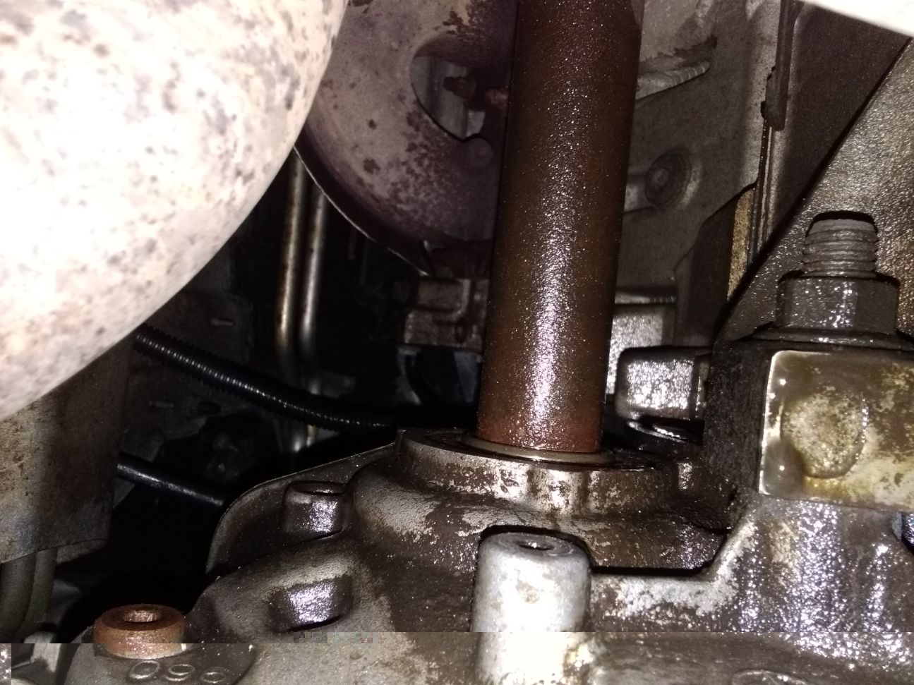

Quelques nouvelles du V6 : Thierry l'a sortie du garage qui ne voulait pas y toucher, et a regardé avec un voisin garagiste.
La fumée vient donc de l'huile de boite qui coule sur le tuyau échappement :
L'huile coule entre la boite et le moteur ...
La boite fait un bruit de ferraille (convertisseur ?) et patine de plus en plus. De plus le logo en zigzag apparait au tableau de bord. Thierry a passé la Can Clip et ça donne ça :

Salut Pete
C'est ce que je craignais, le joint entre pompe et convertisseur a lâché et le bruit c'est normalement la bague de la pompe qui s'est sertie au convertisseur (plus de pression d'huile), j'ai eu le même soucis :(
Peut être aussi les tétons d'entrainement de la pompe cassés...

SAHRO a écrit :Salut Pete
Sur le forum peugeot 605 regarde les messages de Parcmetre.
http://peugeot605.forumeurs.fr/demontag ... t2719.html
Merci Sahro, sujet très instructif :P
Je suis malheureusement d'accord avec toi, c'est probablement cette satanée bague qui s'est soudée sur le convertisseur :cry:

Messages : 9014
une fois les tétons de pompe cassé, la voiture n'avance plus...il n'y a plus de pression dans la bva: c'est arrèt totale.
dans ce cas précis, Pete, c'est changement du convertisseur et de la pompe à huile, et revente du véhicule pendant qu'il re-fonctionne.

Bonjour Grostoto,
Merci pour ton message !
Je pense que les ergots ne sont pas cassés car la voiture se déplace encore. Donc probablement la bague soudée, l'huile se fait la malle et pisse sous la voiture, la voiture patine de plus en plus par manque de pression d'huile ?!?
La boite va être déposée et auscultée, je m'attends à un changement de convertisseur/pompe à huile et crépine tant qu'à faire !
J'aime ton optimisme quant à la revente tant qu'il re-fonctionne :lol: :lol:

Messages : 9014
de toute façon, téton cassé ou pas, cela ne change rien à la réparation: c'est chgmt de la pompe et du convertisseur, ainsi que de la crépine.
