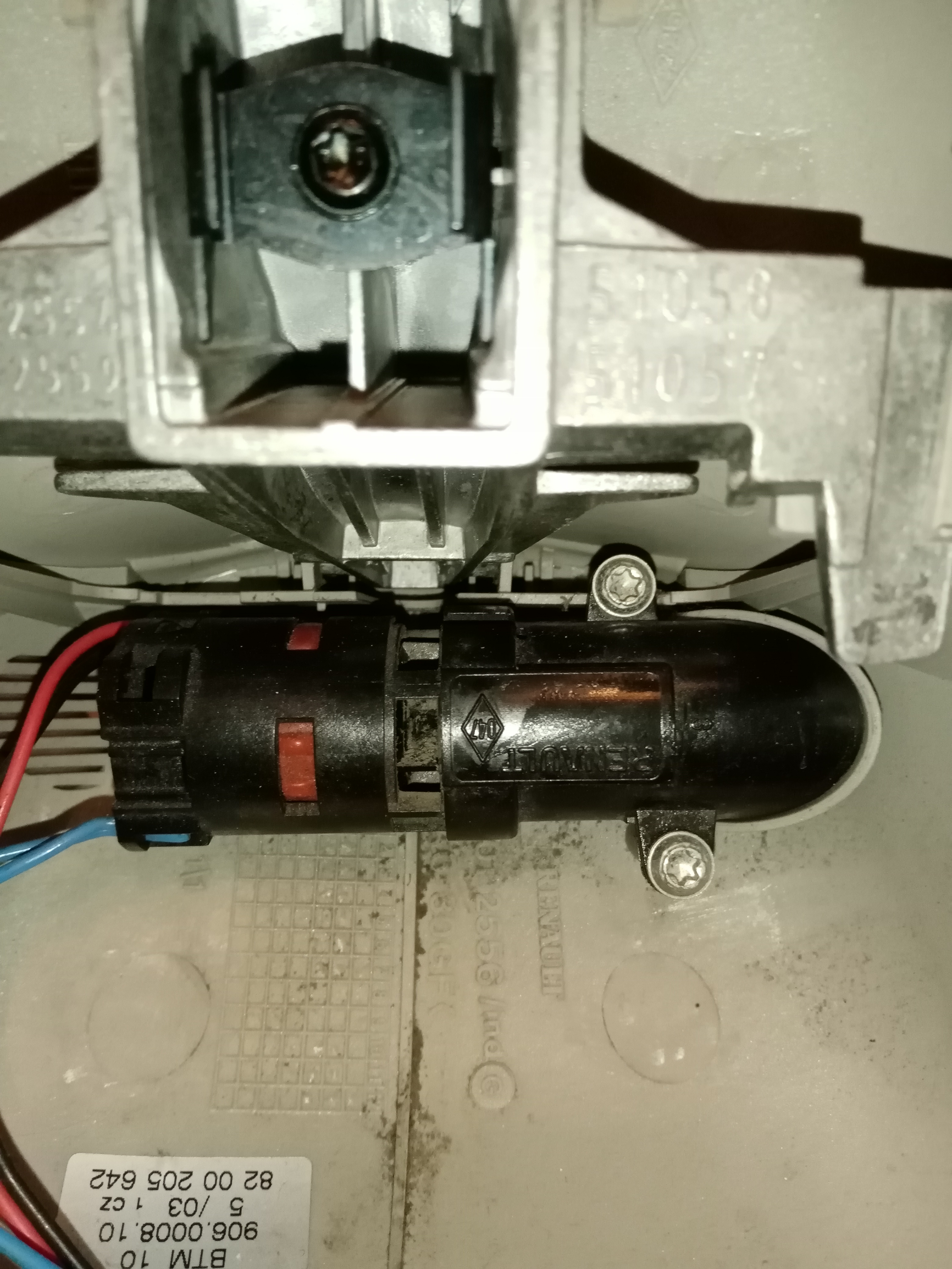

depuis quelques semaines, j'ai un bruit, plutôt un bourdonnement continu au niveau de mon capteur de pluie et luminosité situé sur le pare-brise.
J'en ai parlé a mon garagiste ce matin, il m'assure que le bloc est collé sur le par brise et que l'on ne peut l'ouvrir. D'autre part il m'assure qu 'il n'y a pas de ventilateur.

Salut c'est le petit ventilateur qui juste a ce niveau qui provoque ce bruit.
Il est fixé sur la coque en elle même

Merci. Est ce que l'on peut le démonter ?

Oui la coque est en 2 parties
Sur celle du bas il y a des trous, le petit ventilateur est juste là.
Faut d'éclipser celle du haut pis celle du bas

OK, merci je vais essayer. Cela se declipse facilement ??

Faut forcer un peu pour ouvrir le bloc, mais ensuite c'est facile.
C'est le ventilo pour la régulation de la climatisation. Il aide à mesurer la température de l'habitacle. Un bon petite nettoyage et un coup de graissage et c'est reparti en silence normalement

Il se peut que la partie qui tient le ventilo est que les pales de ce dernier touchent au bord en plastique, d'où le bruit (j'ai eu le cas sur le mien).
Pour dé-clipser le cache, il faut le glisser vers le haut et ensuite tirer vers soi de mémoire. J'avais trouvé la procédure sur ce forum.

Je ne suis certainement pas doué mais je n'arrive pas à d'éclipser le cache du capteur de pluie. J'ai l'impression qu'il est collé au pare-brise.
J'ai pu sortir sans problème la goulotte mais pour le cache, j'ai peur de forcer.
