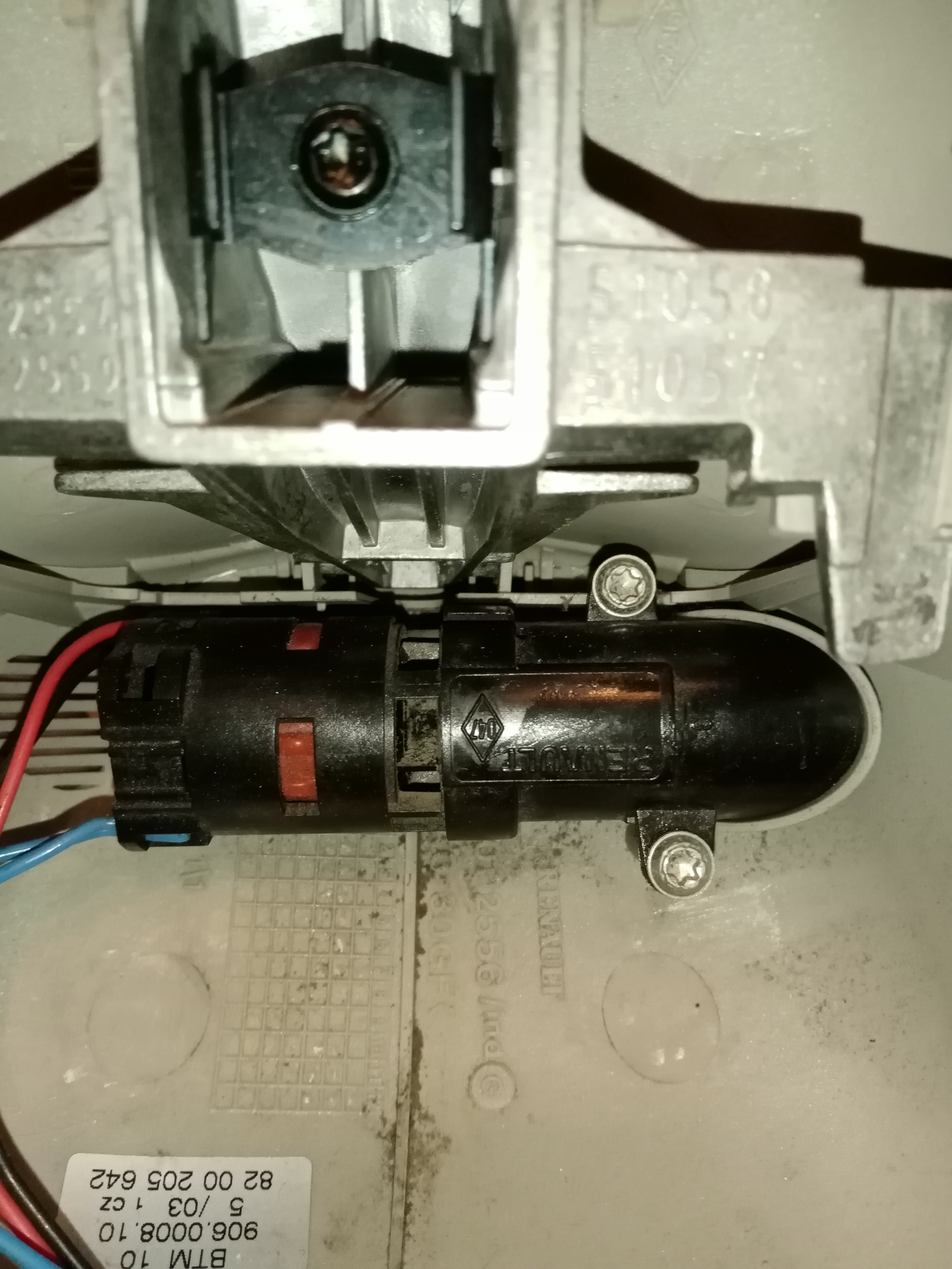

- Davidrwt
- Messages : 2929
- Localisation : Nord (59)
Re: capteur pluie + luminosité
Le coupable pour aider
