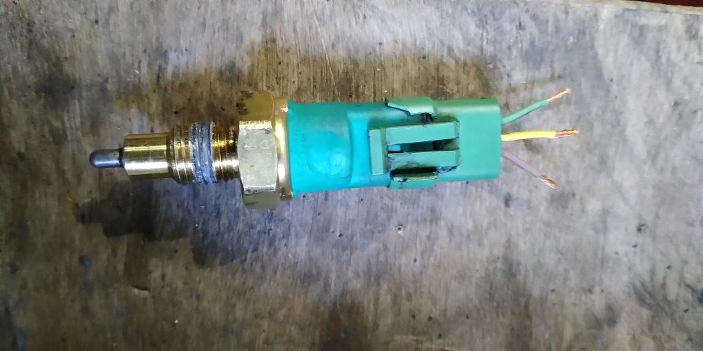

l'essai est un échec :(
j'ai shunté (toutes combinaisons possibles) : aucune réaction

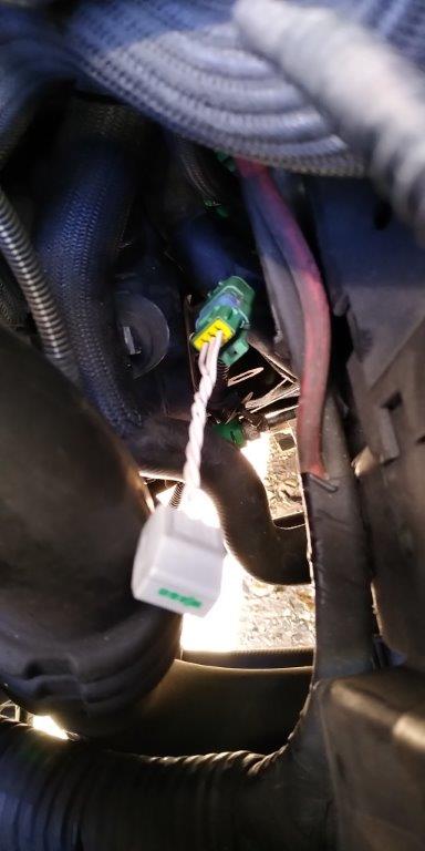

pour être sur du comportement de l'inter, j'ai coupé la prise du faisceau (j'avais aussi un doute sur les fils, bien tendus a mort)
ben non : les fils > la cosse ça passe bien
alors voici comment fonctionne l'inter : ça shunte entre marron et jaune. le vert n'a aucune connexion.
bref, dégouté et dépité, j'ai remonté l'ancien contacteur (qui en fait fonctionnait parfaitement), que j'ai soudé + coulé et isolé avec un grand bout de câble à 3 conducteurs
fait pareil au faisceau
maintenant les 2 câbles se rejoignent dans un endroit ACCESSIBLE
j'ai pu tester un montant une ampoule 12 v : le contacteur fonctionne parfaitement.
j'ai re-cablé les fils ensemble, en espérant ... je ne sais quoi
mais c’est bel et bien un échec : le soucis est ailleurs

Djo
Messages : 364
Enregistré le : 20 oct. 2012, 15:15
Modèle : [Espace I Quadra]
2ème modèle : [Espace III 2.0]
finition : Base
3ème modèle : [Espace IV 2.0 T 165 BVA]
Année : 2003
Localisation : paca
Re: espace IV initiale 2.0T meca 2004
Message non lu par Djo »
c'est sans doute un bon debut de reponse. par contre, le boitier relais de fusible est franchement inaccessible.... a moins qu'il existe une ruse pour contourner ?

Djo
Messages : 364
finition : Base
Année : 2003
Localisation : paca
je penche aussi pour une prise multipaire qui a de l'age et qui le fait sentir !
quant a savoir laquelle et ou chercher... j'ai preferé couper court a ce casse tete avec une bonne vieille methode "africaine" :-)
