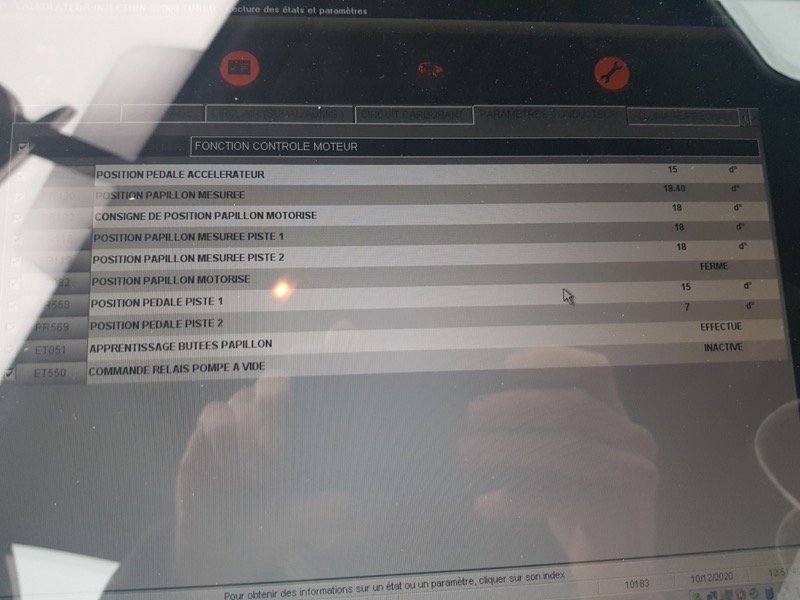

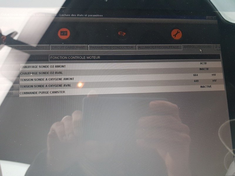

Merci pour toutes ces suggestions, j'ai oublié de préciser que le filtre à air est neuf (il a 200 km) et que les sondes lambda sont récentes aussi (la sonde amont a été changée il y a 2000 km et la sonde aval il y a 500 km). La voiture a 139 300 km à ce jour. Je suis allé faire un tour avec et voilà les relevés que j'ai fait à l'arrêt après 5 minutes de ralenti, avant de partir (8 degrés dehors):
Merci en tout cas pour votre aide. S'il y a besoin de faire d'autres mesures, je peux faire ça sans soucis. Et ce WE je vais certainement aller voir si j'ai pas une fuite sur mon circuit d'admission, ou quelque chose qui le bouche...
Mais ce qui m'interpelle le plus, en rapport avec les sondes lambda, ce sont la différence entre la valeur amont et la valeur aval. En effet, la valeur amont n'arrête pas d'osciller, tandis que la valeur aval reste de marbre, même si je mets un coup d'accélérateur...
A noter aussi, après mon petit tour d'1km (pendant lequel j'ai essayé d'enregistrer différents paramètres de position d'accélérateur, de correction de richesse pour sortir une belle courbe que j'ai malheureusement supprimé trop vite), après m'être garé, le ralenti était bon (vers 800 tours) et s'est mis à remonter à 1000 tours au bout de quelques secondes... Peut être une hypothèse de prise d'air qui revient au premier plan?Merci en tout cas pour votre aide. S'il y a besoin de faire d'autres mesures, je peux faire ça sans soucis. Et ce WE je vais certainement aller voir si j'ai pas une fuite sur mon circuit d'admission, ou quelque chose qui le bouche...

Sinon, la valeur lambda amont à l'air correct, autour de 500mv.
Par contre, effectivement c'est étrange que la valeur avale ne bouge pas.
Pour les valeurs d"enrichissement ca me parait assez élevé. La clip te donne la plage de valeur min-max de fonctionnement ?
Le ralentis qui augmente, c'est peut une prise d'air, ou alors un ajout d'air du calculateur pour contrer une richesse trop élevée.
Mais pour analyser tout ca, il faudrait plutot des courbes que des valeurs ponctuelles.
Idéalement, faudrait en parallèle, les valeurs lambda, les correctifs d"enrichissement, la position du papillon et de l'accelerateur.

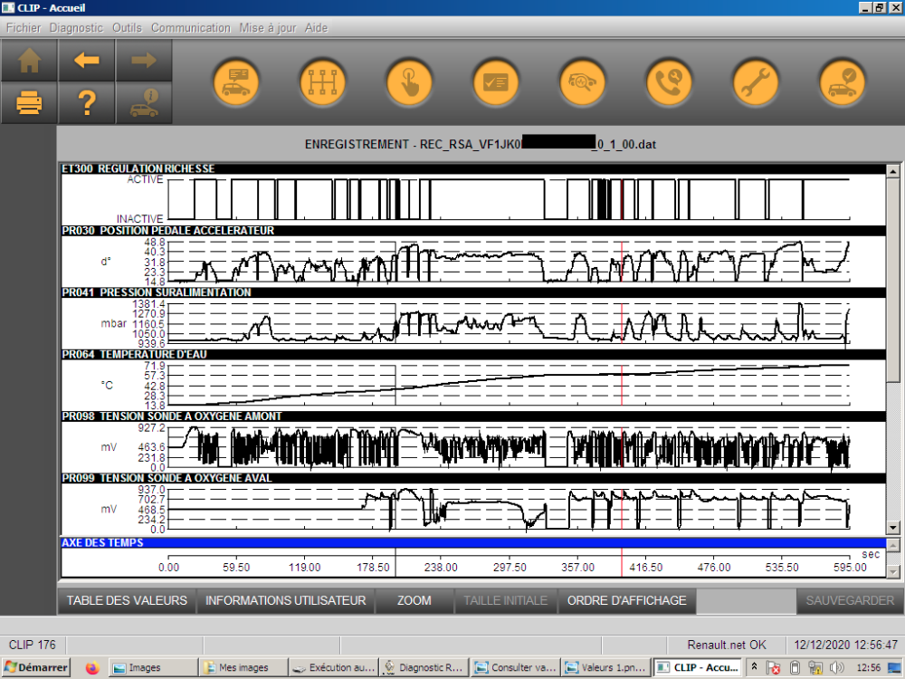

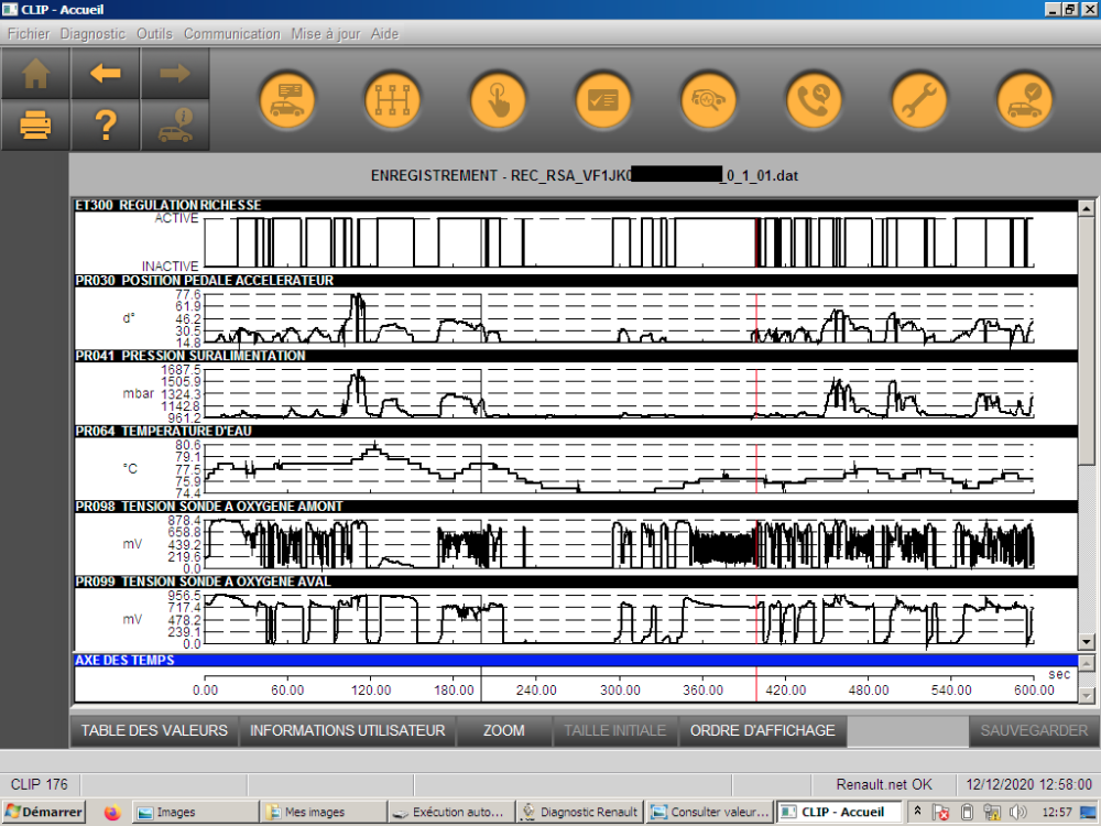

Bonjour tout le monde,
Oui, j'ai eu confirmation que la sonde aval qui ne bougeait pas, c'était normal. J'étais juste inquiet de ne pas la voir bouger du tout, alors qu'en fait il y a bien quelques variations quand on roule... Donc elle est bien vivante. Et ça me rassure aussi sur l'état du catalyseur.
Voici les relevés que j'ai fait aujourd'hui. Premiers relevés, départ à froid, pendant un peu moins de 10 minutes, le temps que la voiture monte en température. Mais le circuit est un peu "valonné", et il y a une portion de rocade que l'on voit en plein milieu. On est limité à 10 valeurs d'enregistrements en même temps, j'ai essayé d'en mettre qui permettent de traduire le type de parcours et donc le type de sollicitation moteur: Ensuite, moteur chaud, sur 10 minutes encore, on est sur un circuit à peu près plat, sauf une grande descente qui arrive dans un village. On voit bien une vitesse stable et un moteur qui tourne avec l'injection coupée, comme ce qu'on s'attend à avoir: Après 30 km au total, la voiture au ralenti semble hésiter. On oscille entre 900 et 1200 tours minutes mais de façon très "lisse" (on n'a pas d'accoups d'accélération ressentis). Et globalement la conso sur le trajet était contenue, mais toujours un poil au dessus de la moyenne à mon sens.
Maintenant que le moteur a un peu refroidi, je vais aller jeter un oeil à mon circuit d'admission à tracker la moindre prise d'air. Je vous tiens au courant...

- Messages : 3618
Re: Espace IV 2.0T tourne trop riche
Merci pour les graph. Tu as pu voir sur quelle plage est sensé varier l'enrichissement ?
Car j'ai l'habitude de mon soft obd2 exprimer en %. La je pense que c'est autre chose. La valeur du LTFT est à combien ?
Comme ca, je vois pas grand chose de choquant, la richesse à l'air correcte et oscille normalement et les valeurs ont l'air cohérentes entre elles.
Juste une remarque sur la température d'eau qui me semble un peu basse. Tu es à combien de barres au tbd ?

- Messages : 3618
Il y a donc un soucis de calorstat. La température doit être fixe à 5 barres et je penses une température de fonctionnement plutot entre 85 et 90°
Le mien une fois à 5 barres il n'en bouge pas, qu'il fasse -5° ou 35°C.
