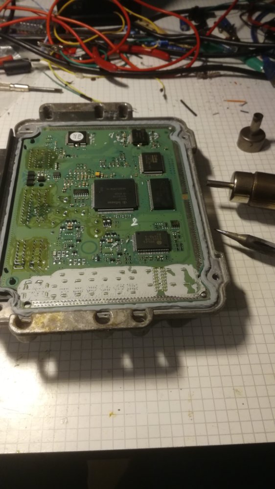

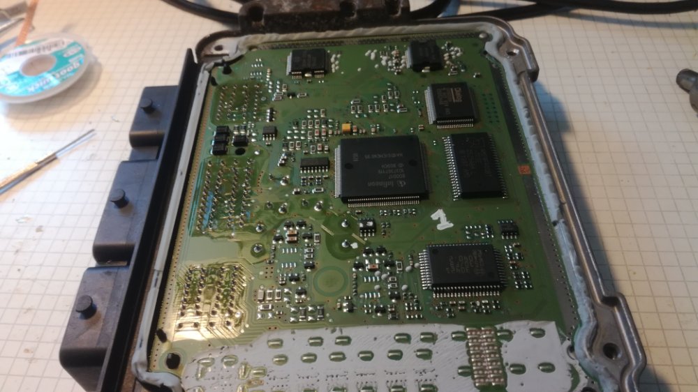

Je viens de recevoir mon calculo moteur acheté une bouchée de pain, 15€41 sur Ebay en Lituanie. Je l'ai tout de suite essayé et je suis plutôt content : Plus de messages sur le tableau de bord (panne pression d'huile, pb charge batterie) qui me hantaient dès le début. Le CLip ne trouve plus d'erreurs sur les segments CAN, tout semble fonctionner désormais. J'ai donc tout démonté pour rien dans mon carrosse.
Il me reste à flasher l'eeprom du nouvel ecu à partir du contenu de l'ancien. La puce est une 35P08 que mon lecteur CH341 ne sait pas lire. J'ai finalement acheté un BDM100 et son support pour moins de 50€, je sens que je vais bien m'amuser ce WE pour faire le job.

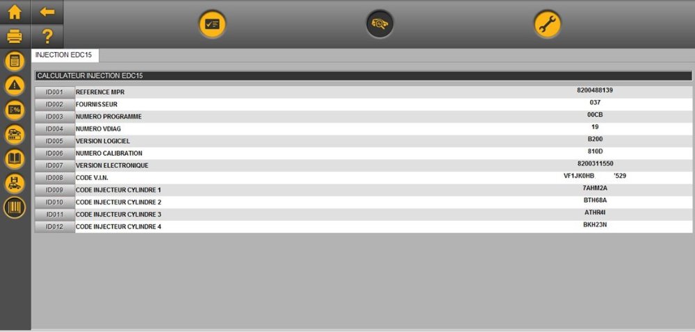

Voici les 2 configs, pensez-vous que je devrais aussi cloner le programme du calculateur au regard de ce que je vois sur ces 2 propriétés ?
Merci par avance.
Merci par avance.

le pb que je vois, c'est les différence de version entre les 2 calculos..
pas sur que le second accepte le programme du premier...
les ref externes (ecrite sur le calculo), sont les même ?
ce que tu appelles le programme calculo doit etre codé, surtout les code injecteurs, avec canclip, ainsi que toute les options.

Après avoir transféré physiquement l’eeprom de l’ancien vers le nouveau calculo le véhicule a démarré sans aucun problème. J’ai acheté un DBM100 pour rien sur ce coup, le processeur de l’ecu n’étant pas un motorola je n’ai pas pris le risque de tenter une connexion sur les broches DBM pour éviter les conflits. La purge des défauts laisse apparaitre tout de même quelques soucis sur lesquels je me pencherai après un essai sur route. Je dois remonter tout le bazar (tableau de bord, sièges, garnitures…), ce sera pour la semaine prochaine.
Cependant ces trois éléments m’interpellent :
- Sur les propriétés de l’ecu les identifiants « Référence MPR » et « Numéro calibration » n’ont pas été récupérés par le changement d’eeprom, est-ce important ?
- Un défaut DF002 "circuit de température d'air" apparait or il n'y aurait pas de capteur d'air sur mon moteur ( à vérifier). Je pense qu'une mise à jour du logiciel est à prévoir.
- Un défaut DF228 sur l’ecu concernant l’absence de « l‘information contact frein n°2». Sur l’onglet « paramètre conducteur » les états ET122 et ET123 montrent qu’il n’y a pas de redondance. L’information ET123 était déjà surlignée en bleu sur les précédents canclip mais je n’avais pas vu ce défaut.

J'ai un pistolet à air chaud, avec la petite buse cela se décolle en 5 secondes. Le soudage est très simple à partir d'un fer 30 W pointe fine. Je me suis entrainé avec de veilles cartes mère de PC avant ce travail. Cela m'a pris 2 mn.
Je n'ai pas le matos de lecture/écriture de l'eeprom 5P08, du coup pas de sauvegarde du code d'antidémarrage. Je crois que je vais devoir investir car une mise à jour du firmware s'impose a priori.

Pour le DF002 :
Mesurer la résistance du capteur de température d'air entre les voies 1 et 2 du débitmètre d'air :
Remplacer le débitmètre d'air si la résistance n'est pas de : 3714 Ω ± 161 à + 10 ˚C
2448 Ω ± 90 à + 20 ˚C
1671 Ω ± 59 à + 30 ˚C

Pour la défaut sur la pédale de freins, il correspond à la non-redondance des infos des capteurs de position repos de la pédale de freins.
Tu as 2 capteurs et ils doivent indiquer en même temps la même position.
Tu lis les ET122 et ET123 dans Clip et tu appuie sur la pédale de frein pour vérifier que tu passes bien de présent à absent en même temps.
