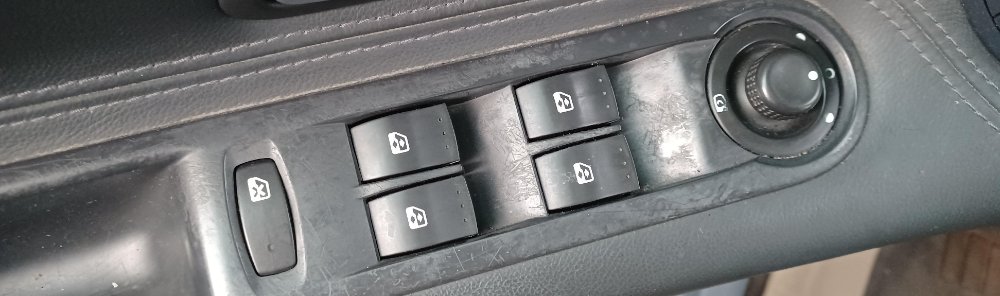

Bon, ça a l'air con, mais je n'arrive pas à déverrouiller la sécurité enfants des portes arrière si c'est ça qui empêche l'ouverture de l'intérieur... les vitres ne peuvent pas non plus se manœuvrer depuis les portes arrière..
Grave ou pas? si grave je vois avec le vendeur, sinon je vois par moi même
La petite fente sur la porte prés de la serrure est profonde de 8 mm environ et rien se bouge dedans...
Page 1.10 de la doc, on parle d'un levier.... je n'en vois pas...
Olivier

C'est pas commandé par un boutton sur la porte conducteur ?

si, c'est le bouton qui est en arrière sur la platine conducteur

Salut, sur le mien qui est un phase 1, sur la platine de contrôle des vitres je peux seulement verrouiller la manipulation des vitres sur les platines arrières.
Pour bloquer l'ouverture de la porte avec la poignée intérieure c'est un petit levier qu'il faut manipuler verticalement, situé sur la tranche de la porte.

pour les vitres oui, mais il est sans effet... je vais regarder dessous. Je vais comparer les boutons avec celui du III, mais pour la sécurité enfants?

la platine conducteur... le verrouillage des vitres verrouille aussi l'ouverture des portes? cet inter serait le fautif alors... les vitres fonctionnent depuis la platine.. merci

J'ai la même platine que toi, et moi ça empêche juste que les boutons arrière ouvrent ou ferment les fenêtres.olivierd a écrit : 27 juin 2021, 22:40 la platine conducteur... le verrouillage des vitres verrouille aussi l'ouverture des portes? cet inter serait le fautif alors... les vitres fonctionnent depuis la platine.. merci

merci Florian pour cette précision! le mien n'a aucun effet et il n'y a pas de levier sur les portes!! cette platine n'est pas forcément d'origine! elle ne tient pas bien

Oui, je crois qu'il doit s'allumer et sa condamne la clim aussi de mémoire.olivierd a écrit : 27 juin 2021, 22:40 la platine conducteur... le verrouillage des vitres verrouille aussi l'ouverture des portes? cet inter serait le fautif alors... les vitres fonctionnent depuis la platine.. merci

Du coup ton bouton de verrouillage doit bloquer l'ouverture des fenêtres et de la porte côté intérieur alors.olivierd a écrit : 27 juin 2021, 22:51 merci Florian pour cette précision! le mien n'a aucun effet et il n'y a pas de levier sur les portes!! cette platine n'est pas forcément d'origine! elle ne tient pas bien

Bon, on avance, je vais regarder sous la platine qui ne tient pas bien... il n'y a peut être pas de connecteur sous le bouton de condamnation des vitres arr...

Sur mon "4", ça condamnait vitre et portes.

Pareil ici

Bien.. elles sont condamnées...vitres et portes!! il faut que je regarde de prés.
Je vais prendre RdV chez Renault pour faire un bilan train avant (avec devis de réparation) et voir ça...

Tu as regardé si la platine était bien en place ( le module temic)olivierd a écrit : 28 juin 2021, 19:27 Bien.. elles sont condamnées...vitres et portes!! il faut que je regarde de prés.

Bon c'est résolu..
ce soir l'appui sur le bouton côté led (droit) a fait entendre un clic de déverrouillage de portes... je ne me souviens pas l'avoir entendu hier... En tout cas c'est OK mis la led ne s'allume pas, et surtout il faut que le bouton soit enfoncé (basculé) pour que ce soit ON...
