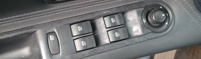

Re: déverrouillage sécurité enfant portes arriére...
pour les vitres oui, mais il est sans effet... je vais regarder dessous. Je vais comparer les boutons avec celui du III, mais pour la sécurité enfants?
la platine conducteur... le verrouillage des vitres verrouille aussi l'ouverture des portes? cet inter serait le fautif alors... les vitres fonctionnent depuis la platine.. merci
J'ai la même platine que toi, et moi ça empêche juste que les boutons arrière ouvrent ou ferment les fenêtres.olivierd a écrit : 27 juin 2021, 22:40 la platine conducteur... le verrouillage des vitres verrouille aussi l'ouverture des portes? cet inter serait le fautif alors... les vitres fonctionnent depuis la platine.. merci
merci Florian pour cette précision! le mien n'a aucun effet et il n'y a pas de levier sur les portes!! cette platine n'est pas forcément d'origine! elle ne tient pas bien
Oui, je crois qu'il doit s'allumer et sa condamne la clim aussi de mémoire.olivierd a écrit : 27 juin 2021, 22:40 la platine conducteur... le verrouillage des vitres verrouille aussi l'ouverture des portes? cet inter serait le fautif alors... les vitres fonctionnent depuis la platine.. merci
Du coup ton bouton de verrouillage doit bloquer l'ouverture des fenêtres et de la porte côté intérieur alors.olivierd a écrit : 27 juin 2021, 22:51 merci Florian pour cette précision! le mien n'a aucun effet et il n'y a pas de levier sur les portes!! cette platine n'est pas forcément d'origine! elle ne tient pas bien
Bon, on avance, je vais regarder sous la platine qui ne tient pas bien... il n'y a peut être pas de connecteur sous le bouton de condamnation des vitres arr...

Re: [résolu] déverrouillage sécurité enfant portes arriére...
Bon c'est résolu..
ce soir l'appui sur le bouton côté led (droit) a fait entendre un clic de déverrouillage de portes... je ne me souviens pas l'avoir entendu hier... En tout cas c'est OK mis la led ne s'allume pas, et surtout il faut que le bouton soit enfoncé (basculé) pour que ce soit ON...
