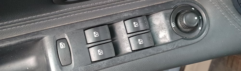

la platine conducteur... le verrouillage des vitres verrouille aussi l'ouverture des portes? cet inter serait le fautif alors... les vitres fonctionnent depuis la platine.. merci

olivierd a écrit : 27 juin 2021, 22:40 la platine conducteur... le verrouillage des vitres verrouille aussi l'ouverture des portes? cet inter serait le fautif alors... les vitres fonctionnent depuis la platine.. merci
J'ai la même platine que toi, et moi ça empêche juste que les boutons arrière ouvrent ou ferment les fenêtres.

merci Florian pour cette précision! le mien n'a aucun effet et il n'y a pas de levier sur les portes!! cette platine n'est pas forcément d'origine! elle ne tient pas bien

olivierd a écrit : 27 juin 2021, 22:51 merci Florian pour cette précision! le mien n'a aucun effet et il n'y a pas de levier sur les portes!! cette platine n'est pas forcément d'origine! elle ne tient pas bien
MP envoyé pour le commodo de radio, avec mes remerciements!
Olivier
Du coup ton bouton de verrouillage doit bloquer l'ouverture des fenêtres et de la porte côté intérieur alors.

Bon, on avance, je vais regarder sous la platine qui ne tient pas bien... il n'y a peut être pas de connecteur sous le bouton de condamnation des vitres arr...
