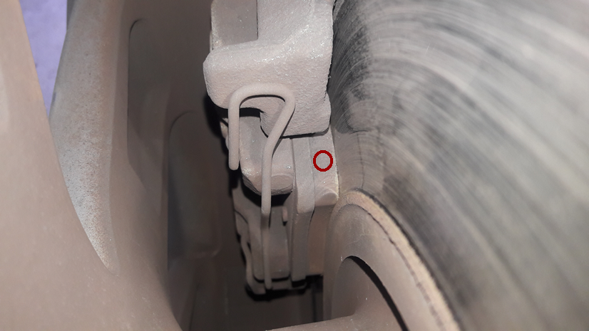

Je voulais savoir si mes plaquettes de frein AR étaient usées alors j'ai voulu démonter la roue.
PffF j'y suis pas arrivé Mdr. Je vous explique après... :lol:
Alors j'ai rusé. J'ai pris une photo à travers la jante.
J'ai mis un O rouge sur ce qui me semble être la partie ferodo restant de la plaquette. Donc pas usée.
Vous pouvez me confirmer SVP.
Merci d'avance :)

Celle-ci est propre, reste à voir celle qui est du côté piston...
Mais pour cela..... il faut retirer la roue !

EAime a écrit : 21 nov. 2021, 15:01 Celle-ci est propre, reste à voir celle qui est du côté piston...
OK merci pour ta réponse.

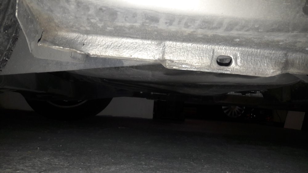

Pour la roue. Heu alors j'ai mis le cric et j'ai enlevé les écrous mais la roue ne venait pas. J'ai tiré vers moi un coup droite / un coup gauche pour la décoincer mais ça faisait bouger la voiture. Le pb c'est qu'elle était sur cric et je me suis dit que la roue risquait de venir au moment ou le cric pouvait lâcher. Alors j'ai pas insisté.
Je voulais mettre une chandelle mais je ne savais pas où.
Le cric était sous le renfort de carrosserie qui est prévu pour.
Est ce que j'aurais pu mettre une chandelle sous l' essieu AR ?
Ou alors inverser la manip. Soulever tout l'arrière par l'essieu et mette une chandelle de chaque côté sous les renforts de tôle. Ce qui aurait été bien plus stable.
Bref comment met-on l'arrière sur chandelles ?

il ne faut pas mettre de cric sous l'essieu

OK je veux bien mais je ne vois pas d'autre possibilité. Ceci dit c'est pas une raison. Si il ne faut pas..

Du coup je ne vois pas du tout comment on peut soulever l'arrière du véhicule avec un cric pour mettre deux chandelles sous les renforts de tôle.

Si c'est juste pour vérifier les plaquettes, pas besoin de passer en dessous !
A moins que ton cric hydraulique perde la pression, il tiendra très bien les 2 mn nécessaires au contrôle !
Une bonne lampe, tu te mets à l'arrière du véhicule, et c'est tout bon !

quand je parle de l'essieu ar, je parle de la traverse.
consigne de mon contrôleur technique

Pour caler la voiture sur chandelles à l'arrière je crois y être arrivé en soulevant avec le cric à l'emplacement prévu, puis en plaçant une chandelle étendue au maximum derrière (derrière la feuillure un peu plus en avant que l'emplacement du cric); il me semble qu'il y a une cavité profonde avec au fond les vis qui tiennent le train arrière.

LeJeune6troeniste a écrit : 21 nov. 2021, 20:52 Pour caler la voiture sur chandelles à l'arrière je crois y être arrivé en soulevant avec le cric à l'emplacement prévu, puis en plaçant une chandelle étendue au maximum derrière (derrière la feuillure un peu plus en avant que l'emplacement du cric); il me semble qu'il y a une cavité profonde avec au fond les vis qui tiennent le train arrière.
J'ai pas compris là. La chandelle tu la mets à côté du cric ?
Moi le cric je l'ai mis en dessous du trou.
La chandelle tu la mets à droite à côté du cric ? Je n'ai pas vu de cavité ni d'un côté ni de l'autre.
Messages : 2691
Re: Usure plaquettes arrières ?
Le cric sous le trou.
La cavité se trouve de l'autre côté de la feuillure (visible sous la voiture en passant la tête dessous) et je crois devant (en regardant la voiture de profil) l'emplacement du cric.
J'avais étudié ça il y a deux ans pour faire la purge des freins puis finalement j'avais juste utilisé juste un cric car je n'avais pas besoin de passer dessous.
Dans le tuto de remplacement de la barre stabilisatrice arrière (viewtopic.php?f=48&t=38575) trej met une chandelle sous le bras (en anglais training arm, je ne sais pas comment ça s'appelle en français).
