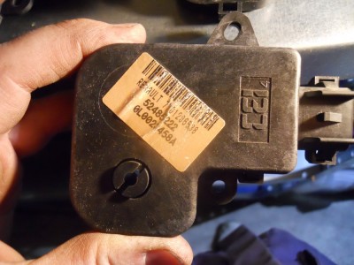

EBo
Messages : 336
Modèle : [Espace IV V6 3.5]
Année : 2003
Re: Problème chauffage d un côté
Message non lu par EBo »
Si (je dis bien si) c'est bien un défaut de volet de mixage, ce ne sont pas les volets qui tombent en panne mais soit le petit moteur électrique qui positionne le dit volet soit le petit calculateur qui pilote le moteur (Si je retrouve les photos, je les mettrai) C'est une pièce roro
Il y a 5 boitiers situés à l'arrière de la voiture, faut trouver le bon

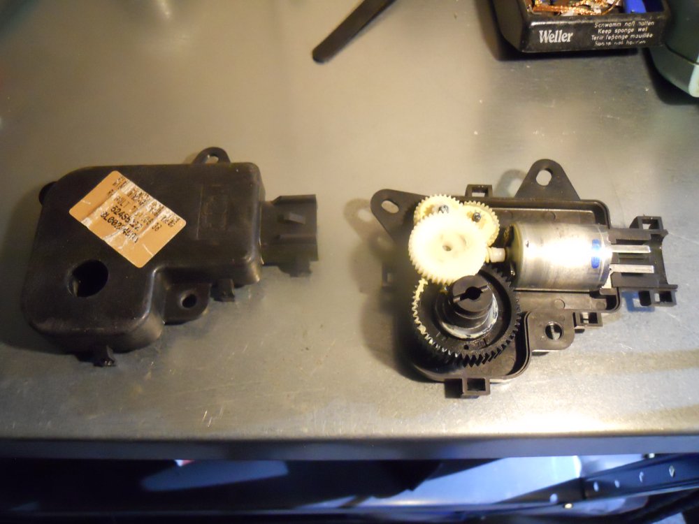

EBo
Messages : 336
Année : 2003
Voici les photos des moteurs.
Ensuite la vue d'où ils se trouvent. Il faut tourner la photo de 90° dans le sens horaire (le cric rouge est bien à plat !)
Pour une raison inconnue, ils se grippent et se bloquent. J'ai démonté, graissé, vérifié que le moteur n'est pas cramé mais une fois le boitier refermé, les engrenages se coincent et c'est foutu.
J'ai donc commandé des moteurs dans une casse (9 € pièce) et j'ai changé les 2 mixeurs et tt fonctionne à nouveau.
C'est galère d'y accéder mais cela se fait.
Reste plus qu'à faire recharger la clim pour avoir du vrai froid.
