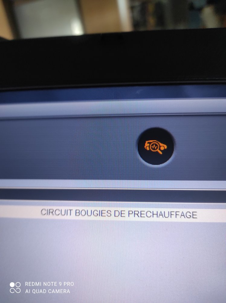

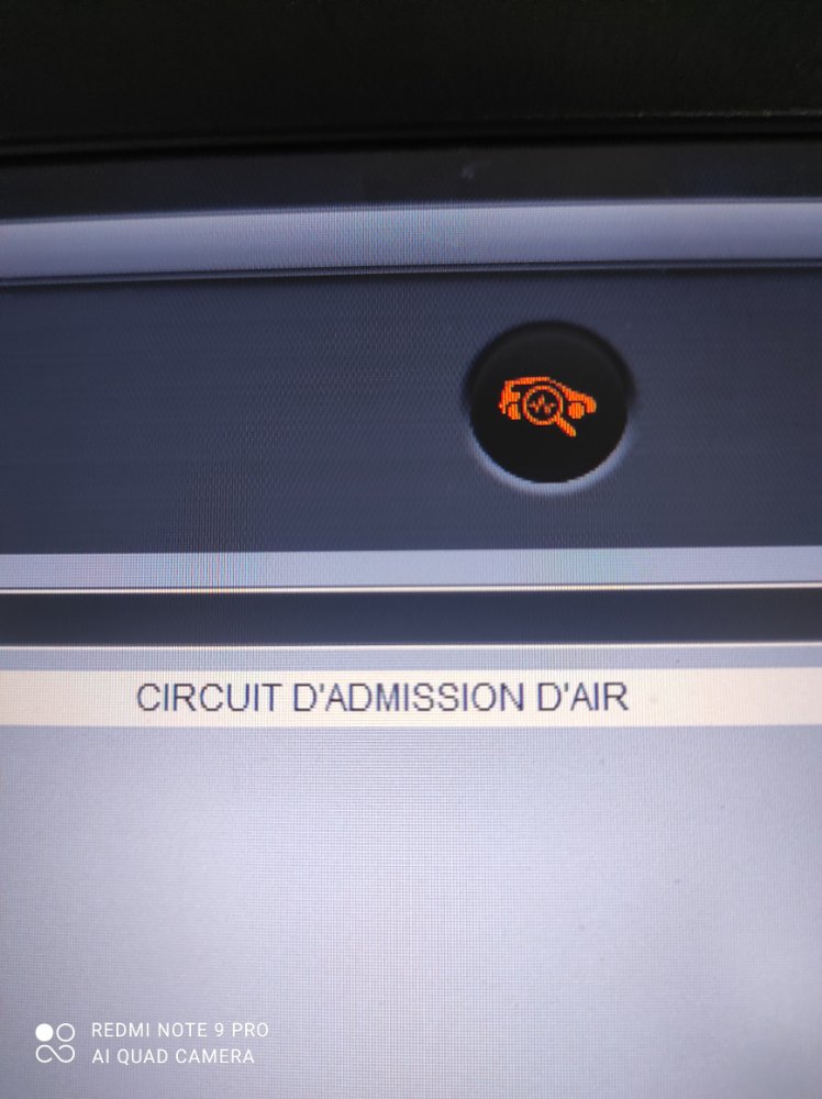

Bonjour j' ai tout branché j ai fait tourner le moteur voici les default qu il me marque je met les photo c est plus simpleImage

Les bougies de préchauffage sont neuves

La suite

Tes bougies tu les avais changées suite au défaut où parce que tu démarrais mal ?

J ai changer les bougies par rapport au message et j avais aussi message de vanne EGR que j ai changé

le message principal est circuit d'air : manque.
il faut controler le collecteur d'admission et commencer à en chercher un. c'est une maladie la dessus. le reste ca n'empeche pas de rouler

fkp 94 a écrit : 31 mai 2022, 18:43 le message principal est circuit d'air : manque.
Bonjour il a était changer l an passé neuf (enfin j espère qu il était bien neuf changé en garage )

il faut le controler malgré tout.
