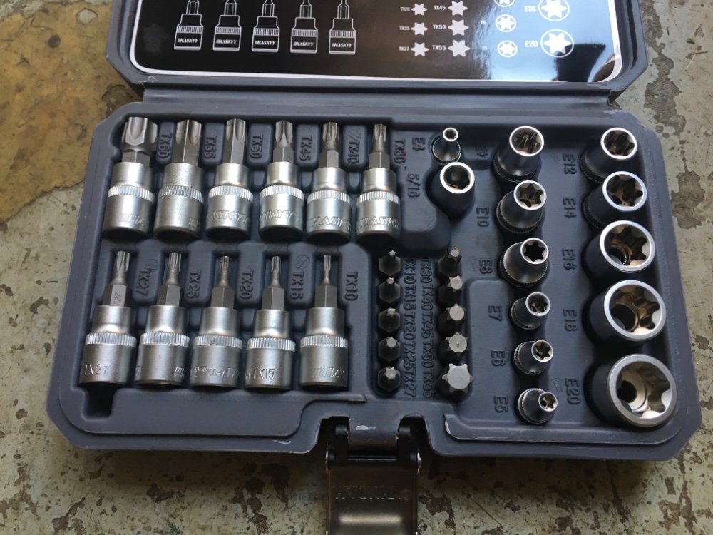

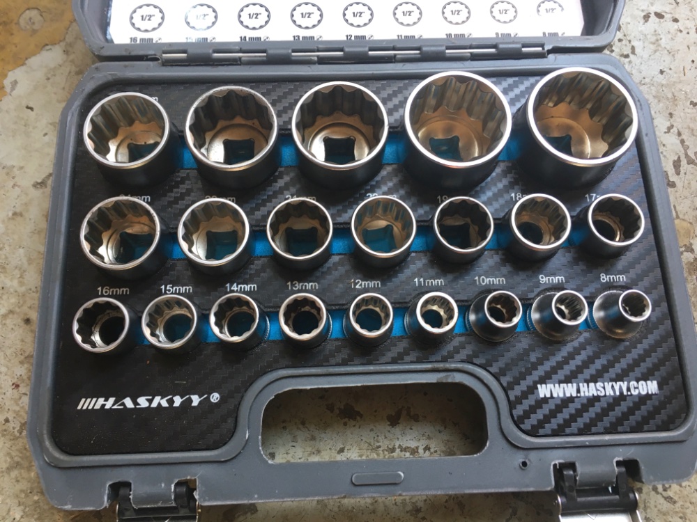

J'utilise des douilles Haskyy. J'ai une mallette de douilles 12 pans à entrainement 1/2 depuis deux ans dont je suis très satisfait. J'utilise la douille de 32 pour mes écrous de cardan et elle n'a pas bougé alors que j'ai déjà été debout sur la barre de 60 cm à laquelle elle était attachée. Les autres sont également utilisées intensément car je n'utilise mes douilles 1/2 que sur les gros serrages, quand je veux un bon bras de levier. Il n'y a que la clef à chocs qu'elles n'apprécient pas, ce que je ne peux leur reprocher car elles ne sont pas conçues pour.
Fort de cette expérience j'ai acheté leur mallette de douilles Torx mâles et femelles et 3/8 (donc un peu petit pour ta poulie damper je pense). Je suis très content des douilles mâles mais j'ai l'impression que les femelles (constituées d'une douille et d'un insert solidaire) n'apprécient pas les serrages forts.
Je prends quelques photos et je mets mon message à jour :)

douilles 12 pans à proscrire sur de la vis 6 pans, si la tete de boulon vis est corrodé et/ou serré fort, çest ripage et foirage de tète assuré.
le 12 pans est à reserver au 12pans, ne pas utiliser sur du 6 pans.

En principe oui, c’est pour ça que j’ai des clefs à pipe 12 et 6 pans. Pour l’instant, je n’ai jamais rien abîmé avec mes douilles 12 pans, même les vis mal foutues des triangles serrées à mort avec du frein filet.
Mais je ne te contredis pas sur le principe, c’est pas bien. Jamais rencontré de 12 pans par contre, je crois que VW en emploi un peu?
Photos des mallettes:
Il n’y a que le plastique des boîtes qui ne soit que peu solide :lol: Après, il existe plein d’autres marques réputées fabriquant de bons outils, j’ai simplement été impressionné par mes douilles 1/2.

LeJeune6troeniste a écrit : 05 juil. 2022, 20:47 En principe oui, c’est pour ça que j’ai des clefs à pipe 12 et 6 pans. Pour l’instant, je n’ai jamais rien abîmé avec mes douilles 12 pans, même les vis mal foutues des triangles serrées à mort avec du frein filet.
on en trouve quelques fois chez renault aussi..
les triangles ont souvent des grosses boulons, donc ça passe à peu pret, mais si tu attaques de la plus petite taille, ça foire facilement.
c'est pas compliqué: il faut l'empreinte de la vis sur l'outil qu'on utilise: 6pans pour 6 pans, Torx pour torx, 12pans pour 12 pans... etc.

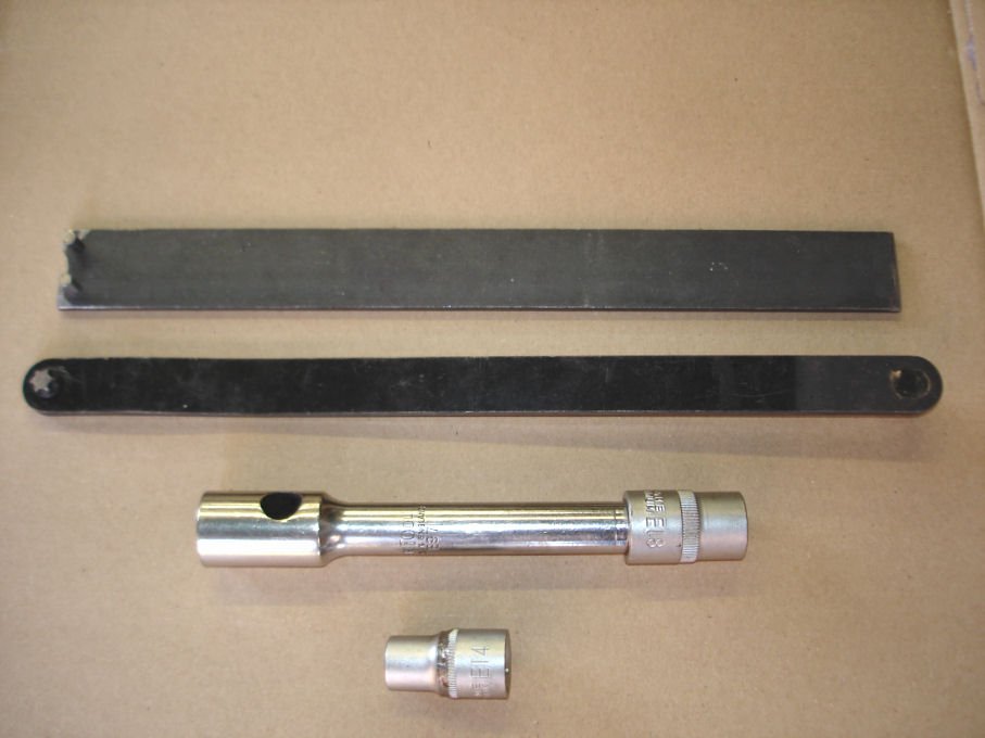

Les douilles torx requises sont une E18 pour le boulon de vilebrequin et une E14 (de préférence de taille 3/8"). J'ai utilisé une rallonge courte avec ma clé.
On est censé remplacer le boulon de poulie de vilebrequin car il s'agit d'un boulon extensible. Attention à ne pas abîmer la tête.

Merci à tous pour vos réponses.
Pour les douilles TORX femelles, j'ai trouvé le kit de LeJeune6troeniste https://www.amazon.fr/Douille-Bit-inser ... 58&sr=8-47 (image numéro 2 dans le forum).
Il contient les douilles E18 et E14, dont fait également référence 5bar21.
Il contient aussi une douille TORX 50, mais je ne pense pas qu'on peut la considérer comme longue, pour la poulie damper. Je pense qu'il faut que j'en trouve une à l'unité, comme recommandé.
En 75mm : https://www.amazon.fr/gp/product/B001IL ... NB96&psc=1
En 100mm : https://www.amazon.fr/BGS-Douille-sp%C3 ... C97&sr=8-7
Je recherche activement les 2 autres outils essentiels : MOT1368 et MOT1369.

Henri13 - Une prise T50 longue n'est pas vraiment nécessaire pour faire la distribution. Si vous avez l'outil MOT1368 qui est équipé d'un T50.
C'est un luxe d'acheter un ensemble complet de douilles TORX, sauf si vous avez l'intention de réparer de nombreux véhicules. Il n'y a plus de boulons TORX nulle part sur l'Espace. Un E18 normal avec une rallonge courte suffit.
5bar21

5bar21 a écrit : 10 juil. 2022, 14:10 Henri13 - Une prise T50 longue n'est pas vraiment nécessaire pour faire la distribution. Si vous avez l'outil MOT1368 qui est équipé d'un T50.
Tu plaisantes bien sur ?
Il y a du torx partout.. jai déposé un moteur psa 2018, j'ai eu besoin de torx..

grostoto - Je voulais dire sur le 2.2dt, à part le moteur, car c'est le véhicule qui fait l'objet de ce post. Je ne peux parler pour aucun des autres moteurs

Pour ma part, je ne connais pas le 2,2dt, mais sur ma Renault j'en ai pas mal à différents endroits, c'est pour ça que j'ai pris un kit assez complet. Fixations de sièges, bouchon de pige de vilebrequin, vis da carter d'huile...
À voir en fonction des besoins de chacun donc! :D
Sauf si comme moi on aime collectionner les outils du type ça-servira-un-jour, dans ce cas c'est indispensable :mrgreen:
