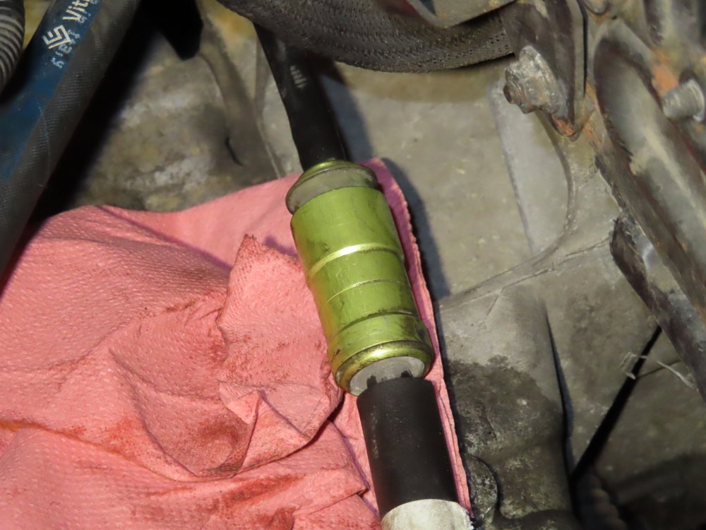

Sur la deuxième la collerette mobile ?
Elle est noire avec un peu de poussière si c'est bien celle-là dont on parle :
- Messages : 7108
Re: Espace III ens. émetteur / récepteur embrayage
oui c est cela
- Messages : 405
- Inscription : 12 déc. 2014, 12:43
Bon je suis en train de massacrer le raccord
, il n'y a pas de pince spécifique pour le dessertir ?
Avec deux pinces multiprise les deux parties tournent entre elles mais ne s'écartent pas.
- Messages : 3805
Appuis sur la collerette à gauche sur la photo elle doit coulisser vers l'intérieur et tu tires sur le tuyau de gauche.

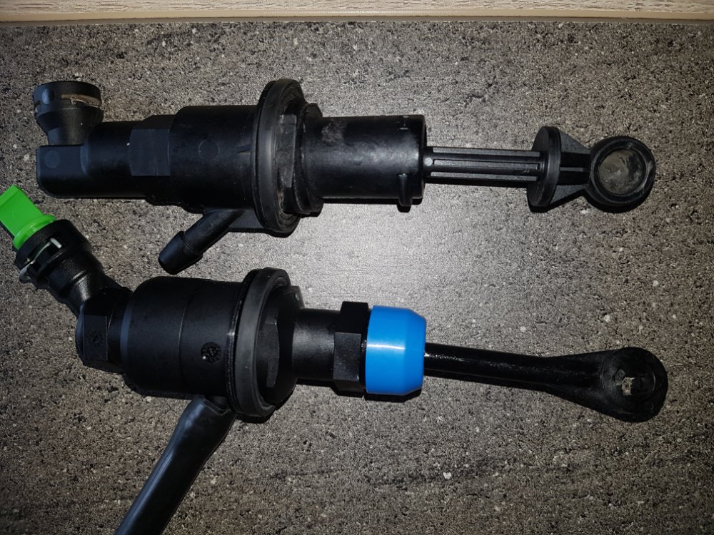

Si c'est comme sur mon IV, il y a une espèce d'agrafe à retirer avant d'enlever le tuyau.
, 293 989 km
- Messages : 3805
Oui il y a une agrafe à faire ressortir à moitié pour libérer le tuyau. Il n'y a pas besoin de l'enlever complètement.
Celui du haut est pour un 3 DCI ou Dt toute dernière version.
- Messages : 405
J'ai plutôt cette version :
Visiblement (c'est un peu flou) il y a bien l'air d'avoir une agrafe près du coude à 90° en sortie de l'émetteur.
Par contre pour l'enlever ça m'a l'air d'être une belle paire de manches
- Messages : 3805
Non juste tirer d'un cran l'agrafe (avec un pétit tournevis) sans l'enlever et tirer le coude.pour sortir le tuyau.
