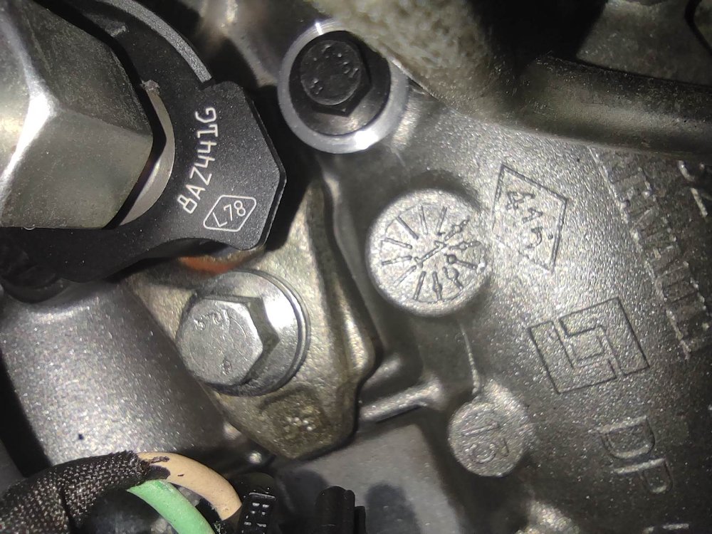

Je voulais partager avec vous la douloureuse expérience que j'ai généré en faisant une bêtise avec le clip Renault.
Après avoir eu le fameux message "injection à contrôler" j'ai utilisé ma valise pour pouvoir consulter exactement le problème.
Grâce au clip défaut du capteur de suralimentation du turbo défaillant.
Jusque-là pas de problème, sauf que cette petite saloperie coûte 132 € chez Renault!
Je remplace le capteur et effectivement je n'ai plus le message "injection à contrôler" mes "antipollution à contrôler"!
Je re-branche mon clip et je constate que c'est juste un défaut à effacer rien de bien méchant.
Et la grosse boulette j'ai effacé accidentellement les codes des quatre injecteurs!
Donc la seule solution que j'ai trouvé c'est de démonter le cache des injecteurs pour arriver à récupérer les codes qui figurent sur chacun d'entre eux.
En soi c'est pas très compliqué à faire mais il y pas mal de chose à démonter pour enfin accéder aux quatre injecteurs car le code injecteur qui se trouve sur le dessus de chacun d'entre eux. Je les ai pris en photo en mode macro avec mon téléphone et en bidouillant toutes les fonctionnalités du clip j'ai réussi à les reprogrammer!
Chaque cylindre doit être reprogrammé avec son injecteur en partant du cylindre 1 , celui qui est le plus proche de la distribution.
La voiture fonctionne de nouveau très bien.....

J'ai effectivement eu le cas, obligé d'injecter les quatre codes en même temps sinon ils étaient refusés.gege08 a écrit : 17 juil. 2022, 22:32 sur mon 150, les codes se sont effacé lorsqu'il a fallu faire un changement de fap (10 régé ratées), en faisant le reset, ça a effacer les codes.

Merci pour ce partage d'expérience,moi je viens de changer la batterie et en passant à la clip : les codes injecteurs sont AAAAAA. J'ai pris comme toi en photo les codes sur les injecteurs pour les remettre. La clip me dit qu'ils sont erronés... Des idées sur la manip. Doit on les faire tous en même temps ou peut on les faire un par un ? Ou bien doit on prendre les codes qui sont sur les côtés des injecteurs ?

Les as tu saisis les quatre en même temps?
Fais attention les "5" ressemble à des "Z" à l'envers
tien moi au jus
tien moi au jus

Re: betise avec le CLIP CAN
Bonsoir Bycker,
Je les ai mis les 4 en même temps. Et je n'ai pas de 5 dans mes numéros. Je l'envoie chez un garagiste demain pour un diag sur les injecteurs et mon problème de défaut capteur pmh....

le mécano renault qui a fait la mienne, m'a dit que normalement ils se font un par un, c'était la 1ere fois qu'il devait injecter les 4 codes en même temsp

Ok, très bien, et important aussi le cylindre 1 coté distribution pour ma part.
