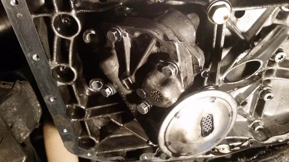

Apparemment , les enfoncements ne sont pas au niveau de la crépine ( photos a venir )
J'ai démonté le carter ( facile ) et les deux vis de fixation de la pompe a huile ( avec une bonne clé torx ), mais la pompe ne peut pas sortir contrairement a ce que dit la RT

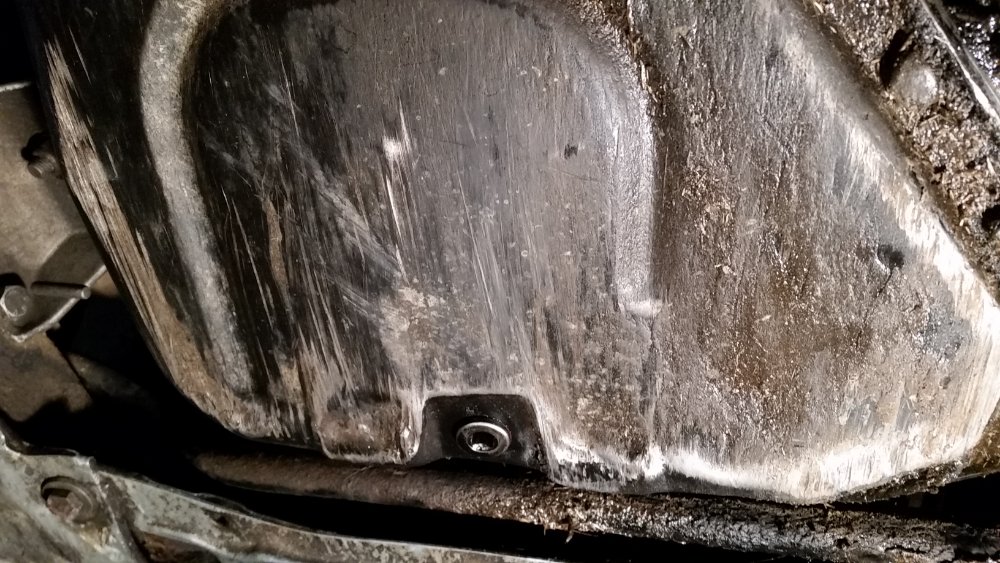

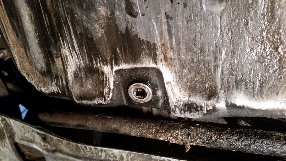

Déjà , voila comment était le carter
Les enfoncements sont de chaque coté du bouchon de vidange donc loin de la crépine
Voila la pompe prête a être démontée

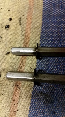

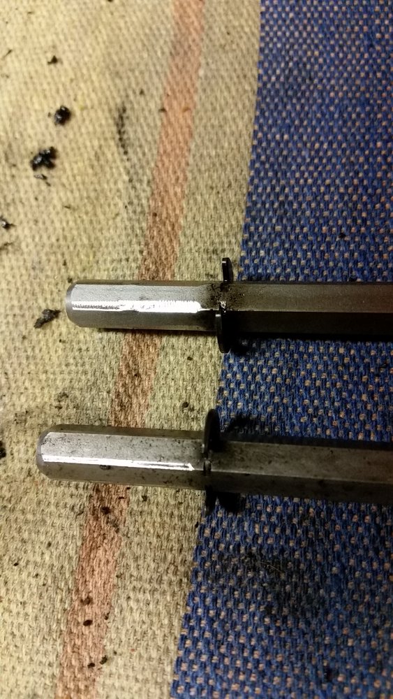

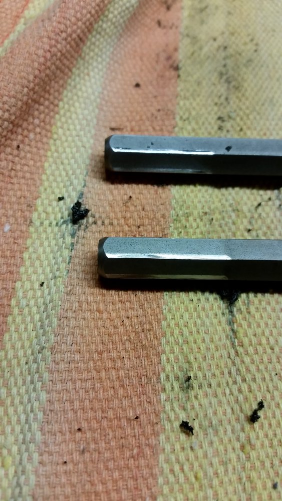

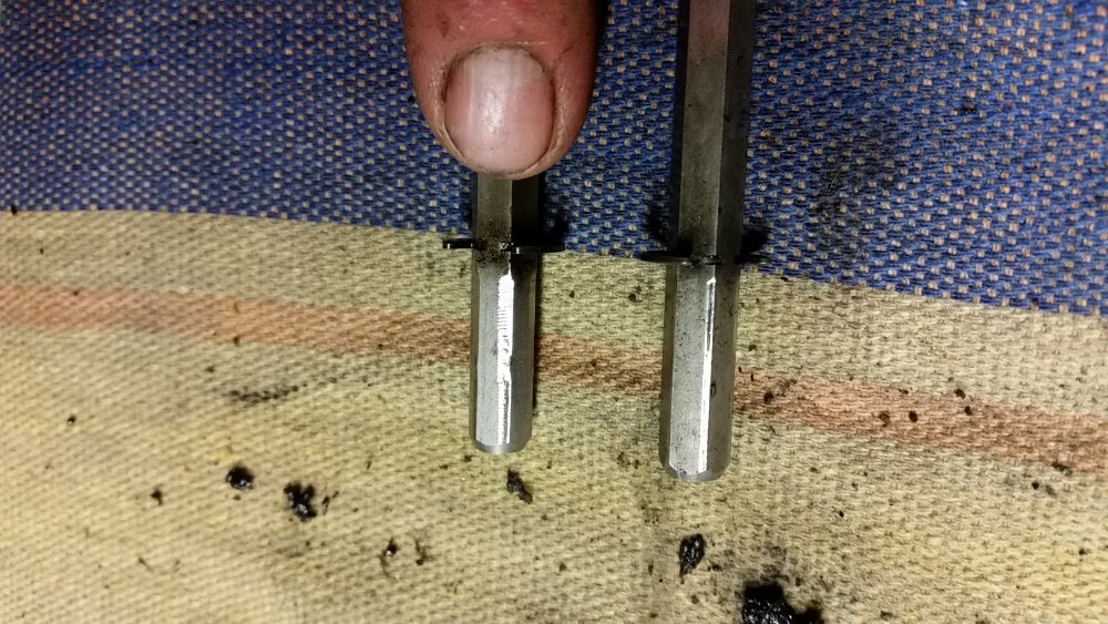

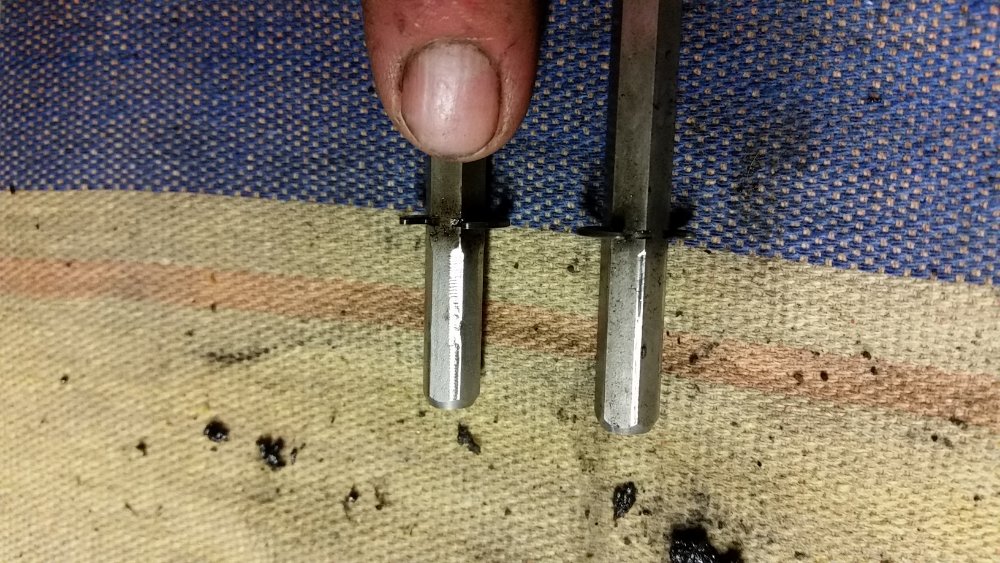

Et voila les axes : a droite celui que je viens de démonter , plus usé que celui presque neuf que j'ai pris sur mon épave ( a gauche )
Coté pompe a huile : Au fait , a quoi sert ce circlip ?

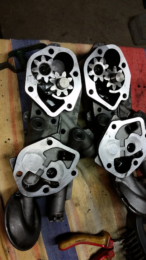

Enfin , les deux pompes a huile ouvertes : pas de différence notable !

La tige hexagonale d'entrainement est archi morte.
Le circlips est sur la partie basse, positionne la tige hexagonale comme il
faut entre la pompe et l'entrainement.
En sortant les deux engrenages on vérifie l'état des dents et on vérifie l'ovalisation des trous de
de leurs paliers . Si c'est ovalisé il est prudent de changer la pompe

La tige morte , tu parles de celle de gauche avec mon doigt ?
Je viens de remonter l'axe "presque neuf " celui de droite , avec la pompe d'une de mes épaves qui fonctionnait quand le moteur a lâché ( a cause d'un turbo qui s'est emballé )
C'est celle du dessous sur la photo

Du coup , hier , après avoir changé la poulie , les courroies et fait la vidange , je me demande si les voyants se seraient éteins si j'avais attendu quelques secondes de plus avant de couper le contact ?
J'avais déjà roulé a peu prés 3 a 5 minutes voyants allumés et j'avais peur de prendre des risques supplémentaires
Quoiqu'il en soit , en effet , l'axe était très usé et je ne regrette pas d'en avoir mis un " presque neuf"
Merci a tous pour vos conseils
Je vais mettre le compteur journalier a zéro et surveiller mon kilométrage d’après l’opération ..............En espérant que ces 3 a 5 minutes n'aient rien abimé
Je n'avais plus beaucoup de frein filet
Je n'ai pu en mettre que sur l'un des deux boulons de fixation de la pompe et pas sur les 4 petits qui réunissent les deux corps de la pompe
J’étais trop pressé de tester !
Peut être faudrait il qu'a l'occasion je redémonte pour en mettre partout ?
En tous cas , je commence a être habitué et l’opération me prendrait guère plus d'une heure en prenant mon temps !
Donc , je remets l'huile , je démarre et au bout de 8 secondes , les voyants s’éteignent ! ! !
HEUREUX !

Re: Voyant d'huile et temperature allumé
En agrandissant les photos , on voit clairement que le trou du palier dans le couvercle de la pompe est ovalisé
et qu'il porte de belles traces d'usure.
Dans la RT il y a un paragraphe pour mesurer la côte maxi d'usure latérale acceptable .
La pompe à huile c'est le cœur du moteur.
Si elle est faiblarde, une usure rapide va apparaître sur les culbuteurs et le sommet des cames de l'aac.
Bonjour Par5
Une simple photo , ce n'est pas très fiable pour évaluer une ovalisation mineure
Je n'avais pas vu et de toutes façons , je ne suis pas sûr d'avoir les outils pour mesurer ça
Effectivement ou l'oublie probablement trop souvent
Mais apparemment , impossible de trouver cette pompe en neuf
