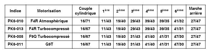

J'ai la possibilité d'avoir une boîte PK6382 qui vient d'une Laguna II.
Il semblerait que seuls les ratios changent (de manière marginale), est-ce que quelqu'un aurait un lien vers ce type d'informations?

Effectivement seul les ratio changent, mais c'est rarement de manière marginale...
il faut bien se rendre compte qu'une laguna et un espace, c'est pas tout à fait le même gabarit....

en effet...
D'après ce tableau
Je me retrouverais avec une PK6 011 avec une 5è équivalente à la 6ème actuelle. Et donc une 6 démultipliée.
Ca peut potentiellement faire baisser un peu la conso!
Qu'en pensez-vous ? Trop de différence?

Ah ces boîtes… :roll: Tu ne veux pas changer les roulements?
Pour la démultiplication, je pense que c’est à toi de voire comment tu roules. Je pense que la vitesse est prise sur les bagues ABS donc à priori pas de soucis de ce côté là. Par contre, la consommation est surtout liée à la charge du moteur. Les tours jouent mais c’est surtout une question de bruit.
Si c’est pour te retrouver en sous régime à 130, ça ne vaut peut être pas forcément le coup. À réfléchir avant de se lancer!
