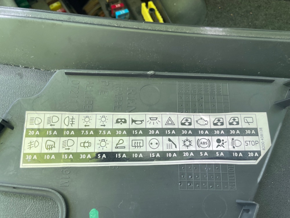

Ci-joint photo de la légende du boîtier à fusibles de l’habitacle, je ne sais quel est le fusible du bouton start, et de l’uch, mais étant donné que le fil partant du solénoïde de démarreur remonte vers l’habitacle, s’il y a un souci de fusible il ne peut être que la, étant donné que ceux du moteur n’ont pas l’air d’intervenir, en sacha t que j’ai également vérifié au cas où le fusible accessoires entre les deux sièges

As tu vérifié le fusible de cosse de batterie ?

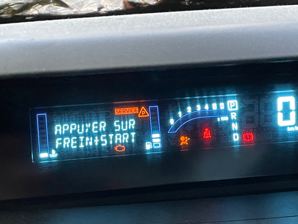

Lorsque je suis sur P aucun symbole de pedale de frein n’apparaît et aucun symbole ne disparaît non plus lorsque j’appuie sur les freins ! Je ne me souviens d’ailleurs pas d’un symbole apparaissant puis disparaissant lorsque je freine…Voici mon tableau de bord, peut-être que le vôtre est différent

rectification: c'est une fois démarré que le symbole du frein apparait.
il n'y a rien avant démarrage, je viens d'aller vérifier sur le mien.

juste une chose, tu es en carte main libre ou normale?
en main libre, si tu appuies sur le bouton sans toucher au frein, le tdb s'allume comme sur ta photo, si tu appuies une nouvelle fois sans toucher la pédale, il s'éteint.
j'ai glissé ma carte dans le lecteur (je suis en main libre sur le mien), le tdb s'est allumé tout seul, et quand j'ai appuyé sur le bouton sans toucher la pédale de frein, il s'est éteint.
fais la manip, si il y a une réaction, c'est que ton bouton fonctionne

Je viens de faire le test que tu m’as soumis gege08, et il n’y a absolument aucun changement, affichage ou extinction lorsque du tableau de bord j’insère la carte et appui sur le bouton start sans toucher aux freins
Et il n’y a par ailleurs aucun changement non plus au tdb lorsque j’appuie sur les freins et le bouton
