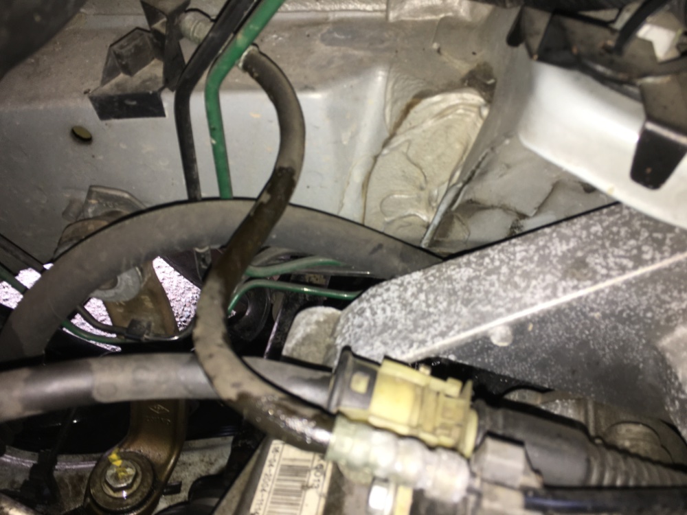

Je ne vous ai pas tenu au courant des affaires. Je viens de rentrer avec la voiture, je fais donc un retour d’expérience.
D’abord, je suis allé voir la voiture à vélo pour confirmer mon diagnostic. C’était bel et bien la durite de l’embrayage qui a mis mon bocal de liquide de freins à vide.
C’est cassé là, au dessus de la BV

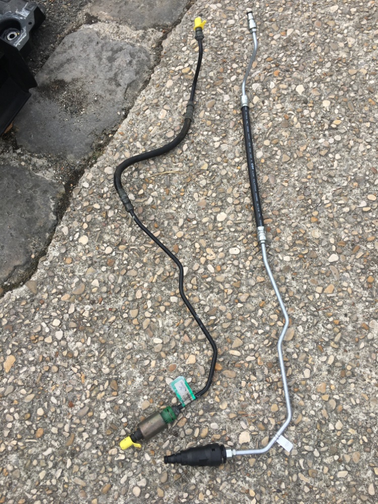

Il a fallu chercher la durite, heureusement pas trop grande, j’ai pu faire à vélo, avec en plus les outils, les fluides etc jusqu’à la voiture. Comme l’annonçait Wutch l’accès est… plaisant. En virant la batterie, son bac et le filtre à air on y arrive à l’aveuglette. J’ai changé la durite en une heure.
Au passage, sur l'ancienne, le morceau de caoutchouc est serti à trois endroits de chaque côté. Sur la nouvelle, que neni, un sertissage de chaque côté. :roll: Donc la prochaine fois que ça m'arrive, je pense que je vais tenter juste le remplacement du caoutchouc.
L’ancienne et la nouvelle

Pour purger par le haut, voici le meilleur passage pour la main: derrière la durite d’air
