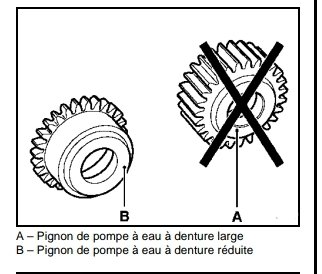

Salut à tous,
Ayant changé ma pompe à eau en début d'année et en constaté un jeu mais bof le moteur était un peu mais sans plus, j'arrive à un moment où le bruit est vraiment très très présent.
235000 km tout est d'origine dans la cascade de pignons.
Pendant changement j'avais vu que le pignon de pompe à eau était beaucoup plus large que son voisin du dessus.
J'ai vu sur le net qu'il y avait eu un changement à l'époque avec une pièce plus étroite auriez-vous les références ?
Merci les gars de vos retours !

[googlevideo][/googlevideo]Je ne suis pas persuadé de l'efficacité du remplacement. Je l'ai fait par anticipation, n'ayant pas le bruit (à 120 Mkm ) et constaté un léger marquage sur le pignon menant (300 Mkm). J'ai remis le pignon large et toujours pas de bruit.
Je conseille d'ouvrir le couvercle de la pompe à eau et vérifier le jeu et l'usure pignon avant de l'acheter.
Sachant qu'un léger jeu est normal.
Je te donne la nouvelle référence B : 82 00 413 951.
L'ancien étant A : 77 00 109 370.
Sur mon véhicule:
avec pignon modifié petite denture.
Modifié en dernier par yves78 le 03 nov. 2022, 00:53, modifié 1 fois.

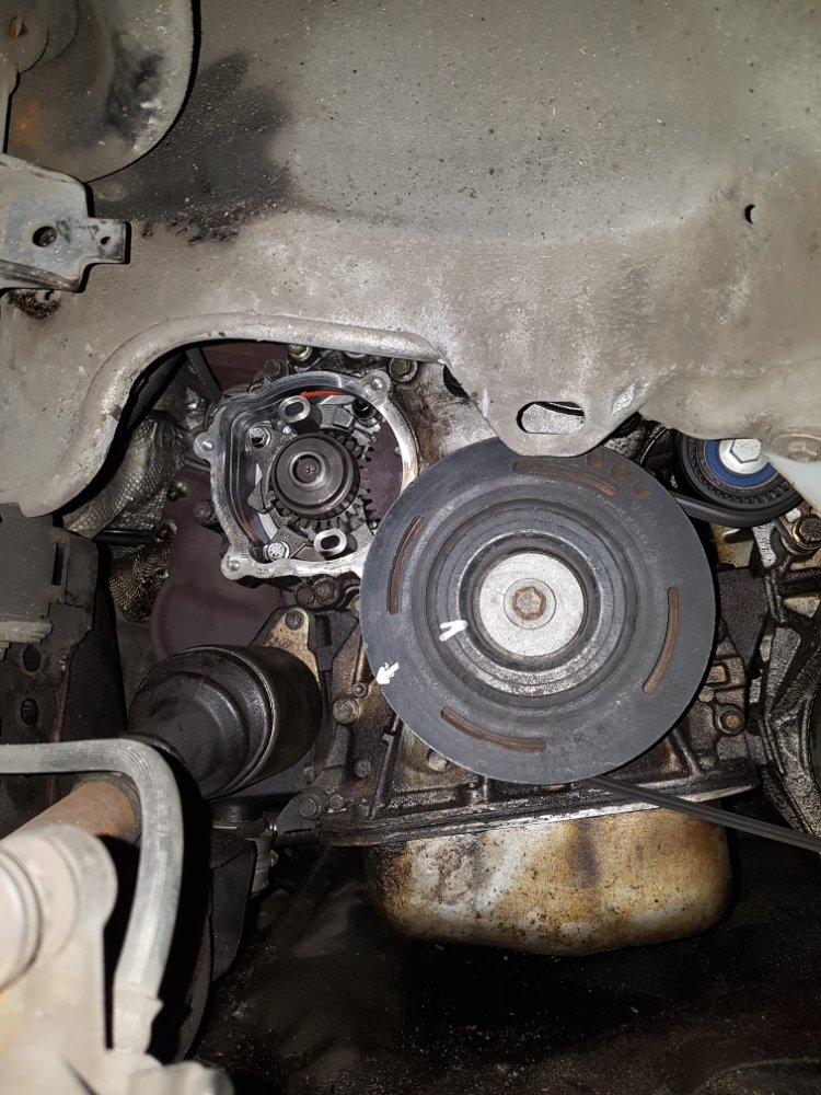

Une petite précision Yves,
Comment vous apercevoir qu'une poulie damper peut faire autant de bruit que la cascade de pignon.
Je connais la technique qui consiste à faire des repères entre le disque du centre et celui extérieur pour voir si le caoutchouc reste bien collé, quel est l'autre technique ?

CLEMAN a écrit : 03 nov. 2022, 20:23 Une petite précision Yves,
Je tiens à préciser que la poulie Damper ne fait pas de bruit en elle même.
La poulie permet d'amortir l'acyclisme moteur vis à vis des accessoires. Elle peut avoir deux défauts différents, le premier des craquelures du caoutchouc cuit, il va déssolidariser la partie centrale de la partie extérieure. Le deuxième le caoutchouc ramolli il ne va plus tenir la partie extérieure en alignement par rapport aux autres poulies (alternateur, galets enrouleur et tendeur, etc ...).
Ce défaut met de biais la courroie et ne joue plus son rôle amortisseur et aurait tendance plutôt à amplifier l'acyclisme sur les pignons pour les faire vibrer comme des castagnettes surtout au ralenti ou faible régime.
Pour voir ce défaut (ce que j'ai fait), il faut la démonter pour s'aperçoir que l'on peut désaxer la partie centrale de la partie extérieure avec les mains sans trop d'effort.
Messages : 9075
Re: Pignon Pompe à eau...
Euh..
je te contredis.. la poulie avec le caoutchouc totalement mort fera du bruit par elle même, un beau bruit de casserole accroché au cul...
j'en ai changé, ou le caoutchouc était totalement absent... volatilisé.. forcement, ça fait un très très jolie bruit: avantage: pas besoin de chercher longtemps d'ou ça vient.
