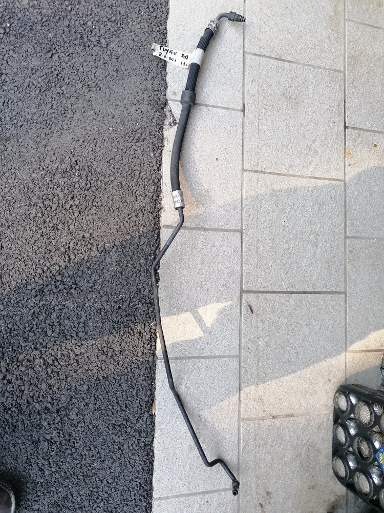

Quelle forme à ton tuyau de DA ?
J'en ai un mais de v6 24v.
Je sais pas si c'est les mêmes...

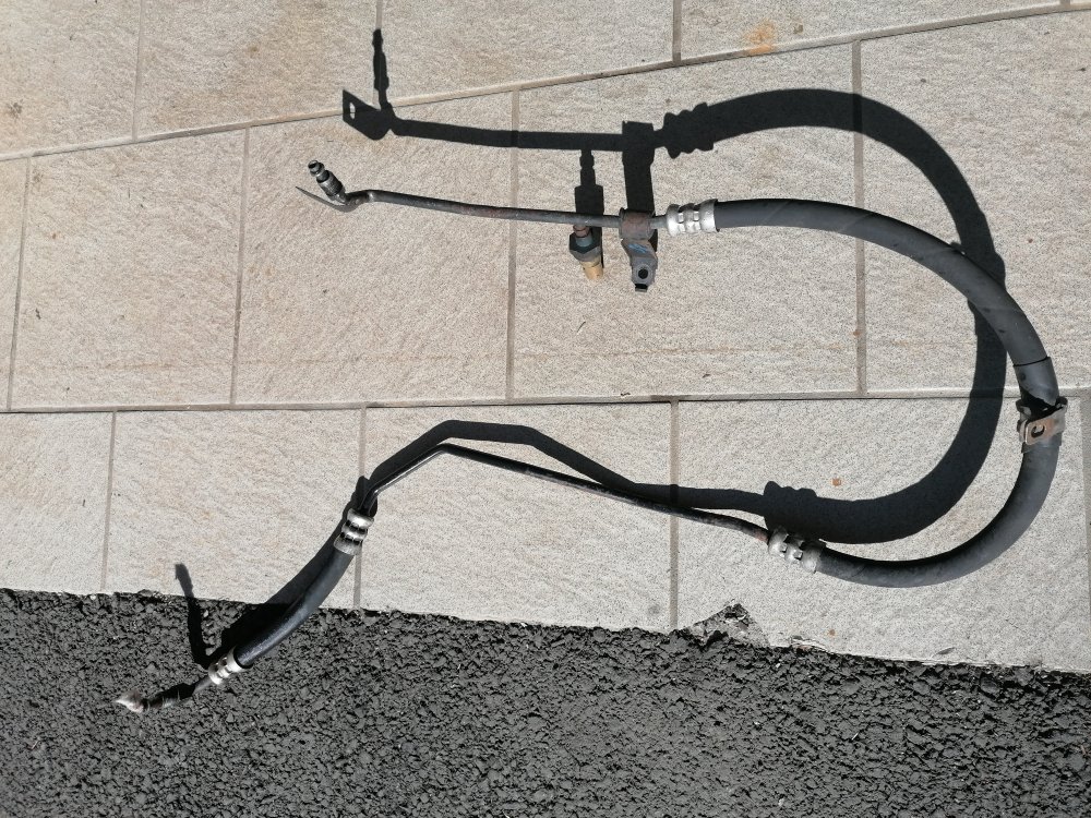

Merci pour vos réponses je répond a chtimi73 pour mon tuyau il descend sous la batterie il se courbe vers la droite et rejoins le tuyau en caoutchouc
vers la crémaillère. Mon soucis sera le démontage je n'ai pas de tuto ça va etre compliqué.

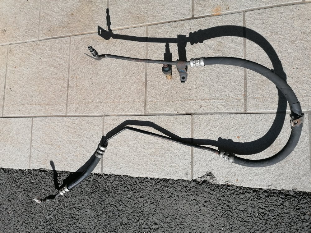

Finalement j'en ai 2.
1 de dci
1 de V6
1 de dci
1 de V6
