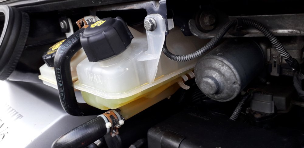

Bjr,
Le vase fuit régulièrement au niveau de la jonction des deux boîtiers plastiques. Ce n'est pas grand chose mais récurrent.
Je précise qu'il est neuf et a moins de 50 000 km, d'ailleurs avant celui-ci, j'avais déjà fait changé chez roro le dit vase. Donc j'ai déjà consommé 3 vases en 274 00 km, soit 1 vase tous les 100 k, !!
Quel est le problème ?
** pièce de me... en terme de conception
** plus grave ? mais quoi
Sur l'ancien, je maintenais le niveau au raz de la jonction et en ce moment, le niveau est juste en dessous du max, mais c toujours la mm histoire, la fuite.
une idée ?
Merci.

Bonjour , j'ai eu le même problème de bocal sur 2.2 dci à la différence près que ce n'est pas une soudure qui lâche mais le plastic lui même qui se fendille en plusieurs endroits ( toujours en dessous vers le départ du tuyau) puis se fend finalement de part en part et fuit sur la batterie ( ce qui oxyde le gros cable du demarreur au passage)...
J'ai réparé en perçant aux extrémités de la fente et dans la fente pour y couler du plastic fondu et pour l'instant ça tient...35000km ... je surveille régulièrement.. et surtout ça coûte 0 euros..et c'est sûrement renouvelable en cas de recidive..

oui ca peut tuer le moteur si il se vide pendant que tu roules. ca m'a couté une depose moteur sur le mien. avec refection. et crois moi que ca n'est pas une partie de plaisir.
colle sur du plastique ? je dirai qu'on peut tenter de le thermo souder. en meme temps, prendrais tu le risque de peter ton moteur ?
perso je remettrai en neuf ainsi que le bouchon : si il fonctionne mal, le vase fait office de fusible compte tenu de sa mauvaise realisation.

EAime a écrit : ↑25 févr. 2023, 10:47c'est un vase pour viellesatire, pas pour space4 cher ami. mais bon elles ont le meme souciEBo a écrit : ↑24 févr. 2023, 18:55Bonjour,
Je ne suis pas chez moi, mais trouvé ça sur Ebay :
https://www.ebay.fr/itm/254942217756?va ... ZbEALw_wcB
a noter qu'on se demandait si c'etait lié au moteur : non car sur espace 4 le remplacement du vase d'expension c'est presque devenu une operation de maintenance reguliere quel que soit le moteur. par ailleurs le V6 ne chauffe pas tant que ca, les versions turbos, chauffent largement autant, peut etre meme plus.

Re: LDR : vase d'expansion qui fuit
bjr à tous,
La commande est partie, ce sera bocal + bouchon neufs. Si j'ai le temps, ce sera LDR neuf en mm temps. Après faut surveiller ...
EBo
Il faut couler le même plastique que celui du réservoirc'est-à-dire du polypropylène PP. J'ai découpé des petits morceaux d'un récipient en PP pour les fondre dessus... PP est toujours imprimé au moulage sur les objets en polypropylène
