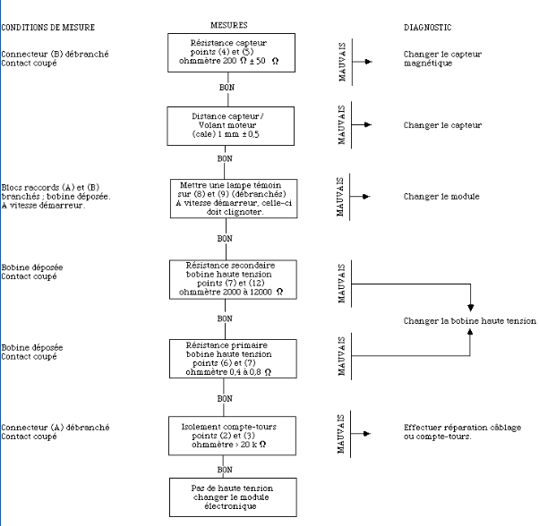

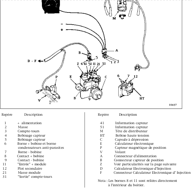

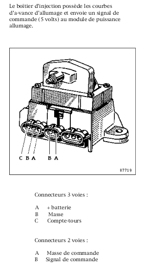

J'ai démonté le calculateur qui est assez simple
- borne + et - pour le jus et sortie vers le compte tours
- borne à deux fils vers le capteur de PMH
- sortie HT, c'est tout
Donc il était cracra, nettoyage à l'éponge et j'ai vu que la capsule à dépression a 2 vis derrière.
J'ai desserré légèrement, rien ne veut bouger, mais je ne sais pas ce qu'il y a derrière, prudence !
J'ai une pompe pour purger les freins, et j'ai branché pour aspirer, pour voir si ça change quelque chose.
Après une petite toilette, un coup de bombe à contacts dans les prises, je remonte et ..... zut de zut de zut, refus de démarrer
Re-démontage (je suis rodé ) et passage au sèche cheveux pour virer toute trace d'humidité.
Re-montage et c'est bon, il y a de l'allumage
En accélérant vers 2000 tours, si je branche le tuyau de dépression, ça ratatouille, sans, ça tourne rond et on peut monter dans les tours.
Conclusion : il faut que je trouve un calculateur Bendix RE 243, un delco neuf et je ne dois pas oublier le capteur de PMH.
Après je pourrai faire flasher les radars

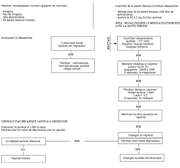

Pas sûr qu'il faille changer tout ça, es tu sûr du branchement du tuyau de dépression du carbu ? Surtout si ça marche sans le tuyau !
- Messages : 93
- Inscription : 30 juin 2010, 15:39
- Finition : GTS
Re: Moteur qui ratatouille
Bonjour Pilou29.
J'ai bien vérifié le tuyau de dépression, il est en bon état, aucune fuite.
Moteur tournant, j'ai mis un doigt sur la pipe du carbu et j'ai bien senti la dépression.
Actuellement le moulin peut bien tourner sans tuyau, mais je pense que la dépression va donner le signal pour modifier l'avance à l'allumage proprement quand le moulin prend des tours.
J'ai tenté mollement pour ne pas casser de démonter la partie dépression, ne sachant pas comment le diaphragme donne les infos au calculateur, je reste prudent. Le diaphragme n'a pas l'air percé, il y a de la résistance en soufflant ou en aspirant.
Bien entendu, tout ça s'est serti et indémontable

si ça peut t'aider voilà quelques indications de contrôles à effectuer: Démarrages difficiles mais pas d'anomalie moteur tournant: Donc pas de cas exactement comme chez toi, mais pas mal de pistes pour valider l'état des éléments (notemment capteur PHM et capteur dépression).
Note aussi qu'un défaut d'alimentation éléctrique ou de masse quelque part mettra le système en carafe...
Et note aussi qu'avec le temps, les fils de cablage faisceau, de qualité notoirement pourrie, montés sur nos Espaces vont avoir tendance à fausser les mesures dans la gamme ohm (oxydation des conducteurs = augmentation de la résistance). Bien pratique quand on traque une valeur de quelques centaines d'ohm

Une autre info intéressante (pour J6R 236 donc).
Là ça me scie parce que je ne savais pas que ces moulins avaient un système EGR!

Merci Sigma pour tes recherches.
J'ai beaucoup cherché, pour trouver un bloc adéquat, j'ai cru trouver du Volvo même référence, mais c'est indisponible, du sasfépu
Sur Ebay, ce sont surtout les bougies en vente et tout de même le capteur PMH.
J'en ai vu des pages, j'ai vu le site où tu as trouvé le schéma, il faudra que je le retrouve. C'est dommage, ta copie d'écran elle est bien petite, je chercherai à nouveau.
