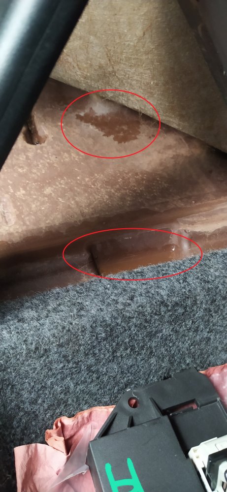

Même dans Dialogis le programme utilisé par les Agents Renault il n'y a aucune explication sur l'emplacement du Calculateur de Clim pour l'Espace 4 Phase 2...

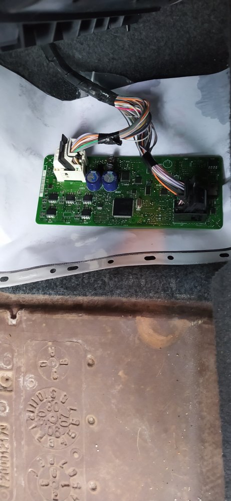

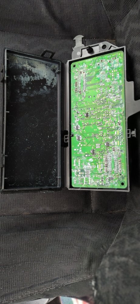

Donc cette après midi je me suis lancé et j'ai soulevé la protection qui est une sorte de moquette rigide au pied du conducteur.
Et j'ai trouvé le Calculateur de Clim ..

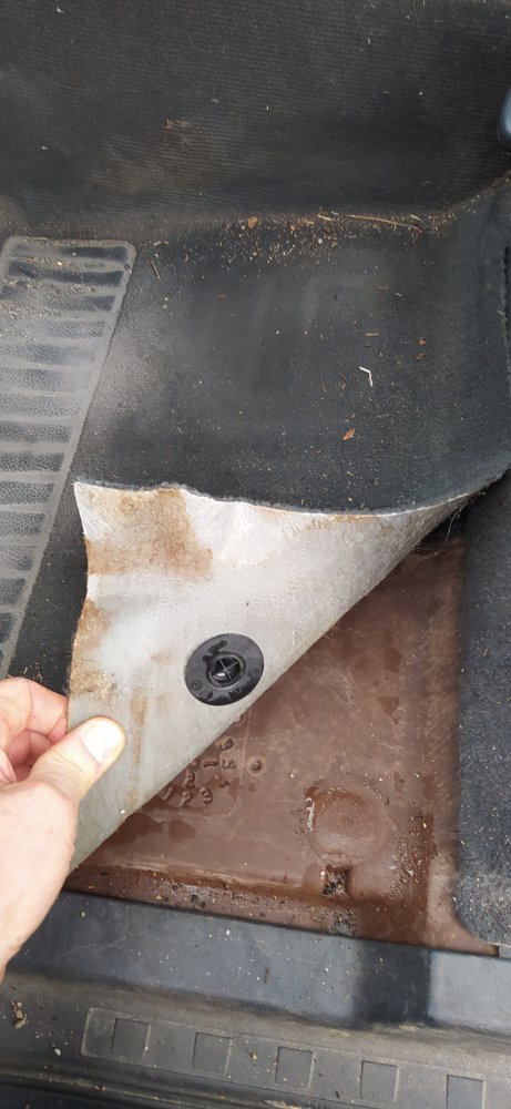

Mais par contre à cet emplacement, le fond est imbibé d'eau ..
On voit bien les traces d'humidité.

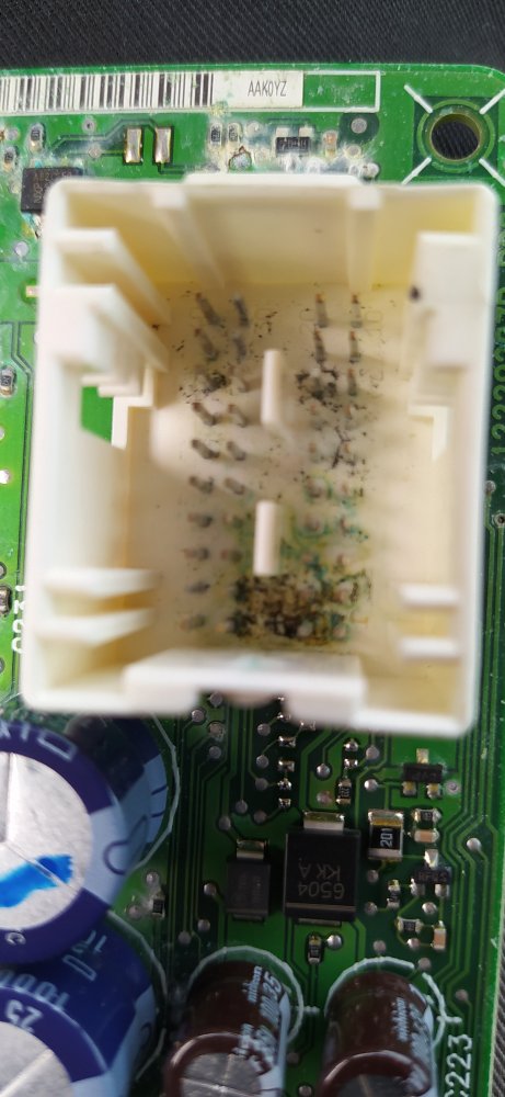

Même les connecteurs sont plein de cochonneries.

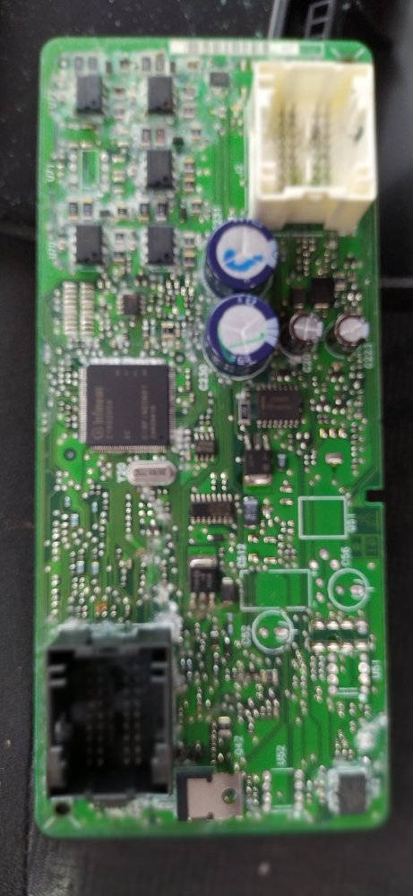

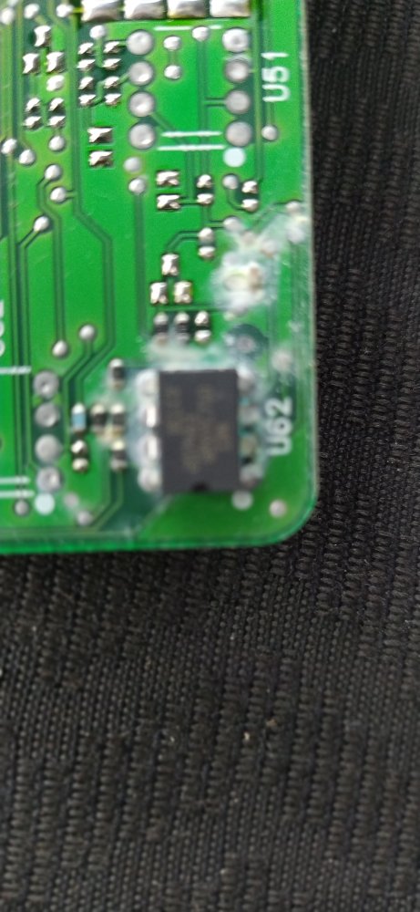

Mort pour mort, j'ai décidé de nettoyer toutes ces traces blanches avec un nettoyant pour flux de soudure à l'Etain.
Et aussi de bien sécher l'ensemble.
Le résultat est correct, c'est propre, plus aucune trace.
J'ai rebranché provisoirement pour faire un test.
Tout semble refonctionner correctement, j'ai l'affichage des commandes porte gauche et porte droite qui est revenu, les boutons à impulsion fonctionnent bien des deux cotés.
Je n'ai pas résolu le problème de l'eau, ni comment l'évacuer ni comment empêcher qu'elle revienne.
Peut être que mes photos seront utiles à d'autres propriétaires d'Espace 4 ph2.

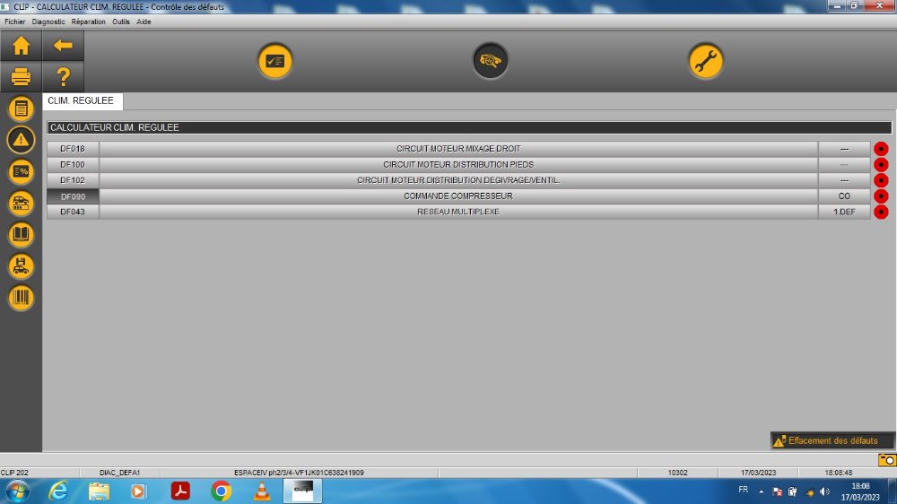

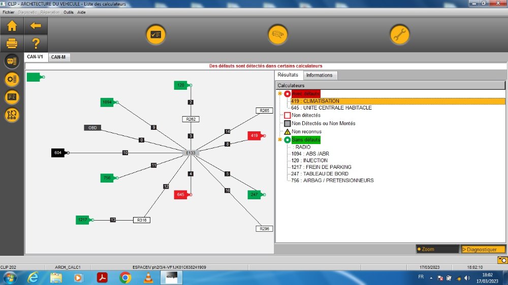

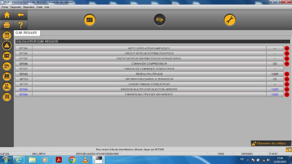

J'ai passé le programme de test Can Clip et il y a bien encore des défauts sur le circuit Calculateur Clim
Avant le démontage, nettoyage et séchage du Calculateur, j'avais tous ces défauts
Après démontage, nettoyage et séchage du Calculateur, il y a moins de défauts mais il en reste encore !

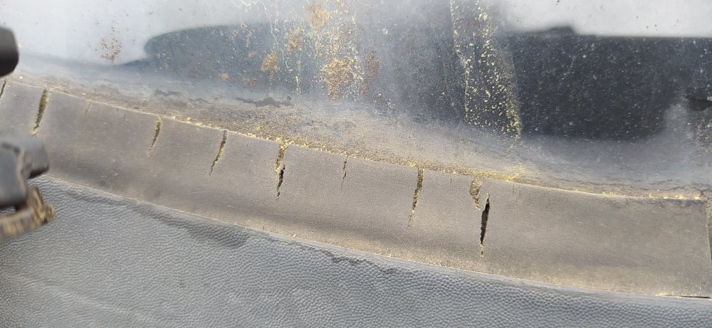

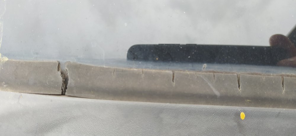

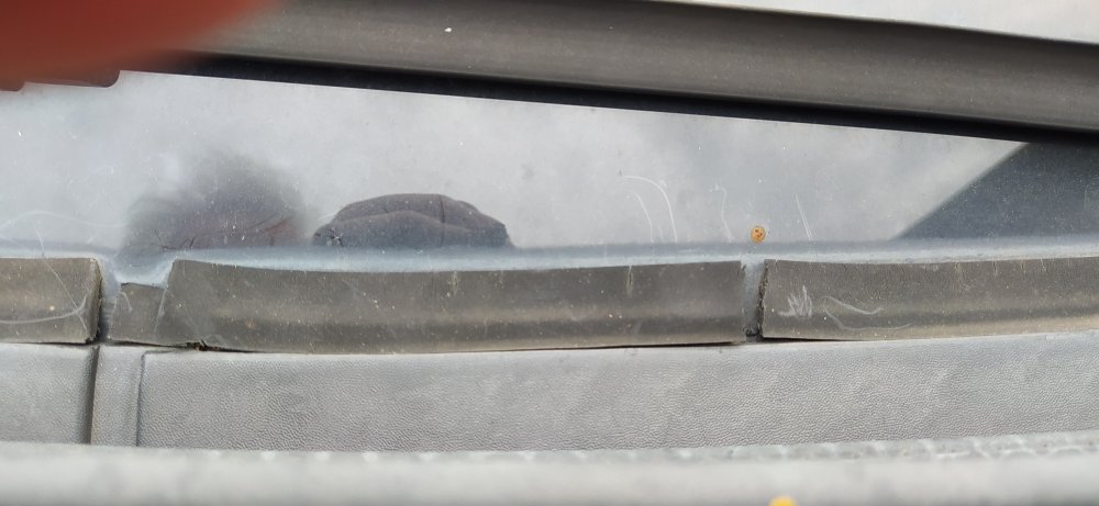

Pour l'entrée d'eau sous les tapis, je pense aussi à un problème d'étanchéité du pare brise.
Pour les défauts, je pense que le calculateur n'a pas du apprécier l'humidité et certains circuits électronique ont peut être grillé ?
Je vais me renseigner sur le prix d'un Calculateur de Clim d'occasion.

Ça se nettoie à l'alcool.

Ok , merci Wutch . Pas besoin de nettoyant ou de nettoyant flux pour soudure à l'étain ? Puis-je utiliser une brosse à dents ? Ou un pinceau ?

Le flux c'est pour la soudure. Le nettoyant contact fera pas de mal, mais mieux vaut dégrossir à l'alcool. Brosse à dent ou coton tige, sans trop forcer.

Même après avoir bien séché, l'eau revient, pas beaucoup mais régulièrement... :x
Le niveau du liquide de refroidissement ne baisse pas, donc ça ne vient pas de là.
Je pense que ça vient du pare-brise, le joint du bas est mort et il est possible que le pare-brise soit un peu décollé en haut.

J'ai nettoyé le circuit imprimé du calculateur de clim avec de l'alcool et du nettoyant contact WD40 . Le résultat n'était pas top . J'ai rebranché le calculateur puis la résistance mais cette fois ci la ventilation a fonctionné correctement . Par contre le compresseur de clim ne s'enclenche toujours pas et le désembuage par brise avant sans clim souffle à peine . Je suis allé à la casse et j'en ai trouvé un sur un 2.0 dci . ils sont totalement identiques mais la ref n'est pas la même : le mien a ce numéro : 28058786 A 8200427761 B , celui que j'ai acheté : 28080616 B 8200742631 . Pensez vous qu'il y ait un calculateur spécifique pour un dci et pour un 2.0T ?
En démontant le calculateur je me suis aperçu que les plusieurs couches de mousses étaient trempées et des 2 cotés . Il y a encore un tapis mousse gris contre le châssis que je n'ai pas retiré, trempé aussi . Problème de pare-brise ?

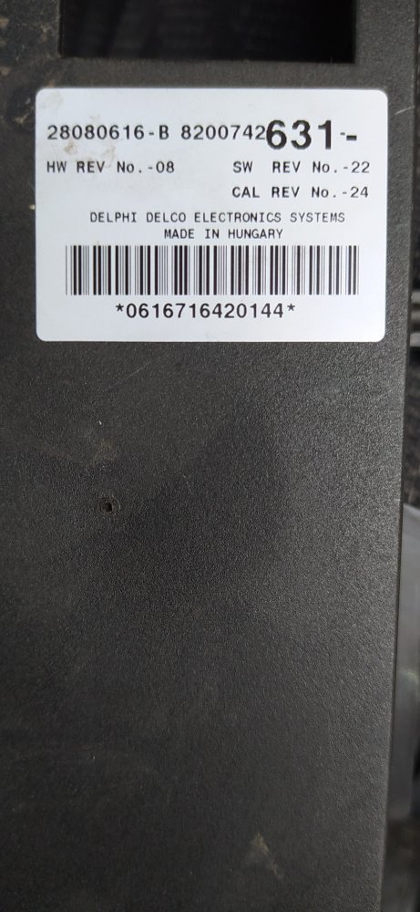

La référence du calculateur de Clim de mon Espace 4 phase 2 de décembre 2007:

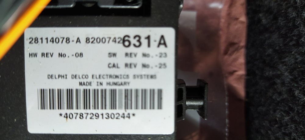

Et celui d'occasion que j'ai mis :
